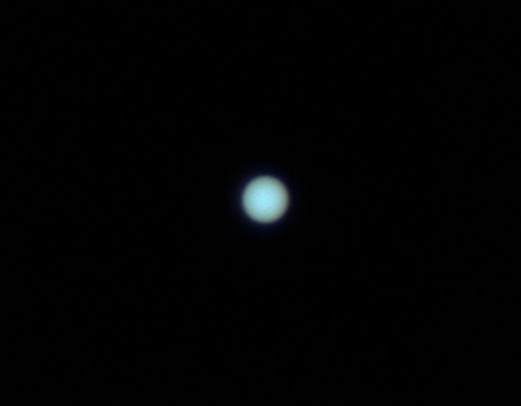

Cette semaine je me suis acharné sur Uranus en fin de nuit (4 nuits dégagées, c'est Byzance chez
nous !), afin de tenter de répondre à cette question : peut-on 'sortir' les bandes équatoriales
d'Uranus avec une caméra couleur ? Jusque là je pensais que c'était impossible et que seule une
caméra monochrome et le 'filtre magique' le permettait. La meilleure nuit étant celle du 4
septembre, j'ai donc traité ces captures en priorité.
Voici d'abord l'image à 150% (parce qu'elle le vaut bien !), du pur Bio en RVB, ma plus
belle obtenue jusqu'à maintenant : ;)

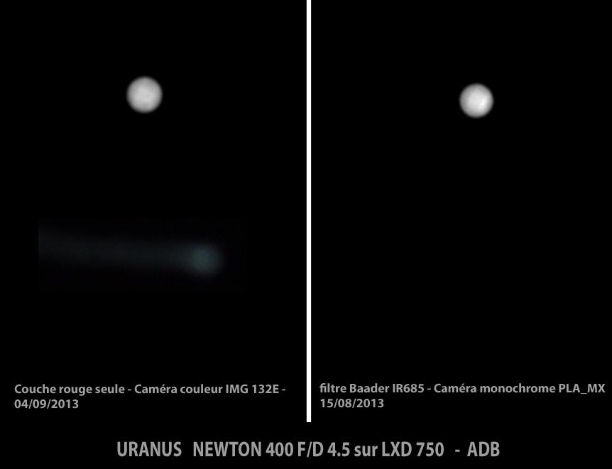

Et sur la couche rouge de l'image, moyennant un traitement musclé, oh miracle, les bandes
apparaissent difficilement mais elles sont bien présentes !
Voici un comparatif avec l'une de mes précédents images obtenue avec l'IR685 et la PLA_Mx,
les images sont orientées dans le même sens.
A noter que j'ai utilisé l'indispensable ADC (correcteur de dispersion atmosphérique)
pour mettre le maximum de chances de mon côté. Uranus reste encore relative basse.
Par contre nulle trace d'aucun des satellites, manque de sensibilité peut-être mais je
me demande si la réduction de bruit interne du capteur n'a pas aussi un effet très néfaste
dans ce cas particulier (satellites noyés dans le bruit) ?

SETUP :
Télescope Newton 400/1800 sur monture LXD 750, barlow 3x + ADC + filtre Ir-cut +
caméra IMG132E couleur.
Poses de 350 ms, gain environ 92%.
Registration sous Registax 5.0.
Tri visuel de 19 captures de 1200 images chacune (22800 images !) pour en conserver
seulement 2159. Capture avec IMGVideo en Avi.
Iris puis Photoshop pour finaliser le traitement et les retouches cosmétiques.

L'image RVB est vraiment belle, même si... si t'utilisais ta Pla-mx et des filtres... avec plus de brutes...

Le simple mot 'roue à filtre' me donne de l'urticaire... :be:
Là c'est beaucoup plus intéressant je trouve, plus de 'merdier à roulette' (le petit nom affectueux que je lui donne :p), une simple caméra
couleur récente à matrice de Bayer suffit. Avec l'ADC pour l'instant, certes, mais Uranus va monter au fur et à mesure des années à venir
et on pourra s'en passer. Et puis il suffit de cumuler les poses sur 2 nuits pour mieux lisser. Je vais traiter les images du 3 dès que possible
et essayer de les compositer. ;)

Je ne doute pas que ce soit aussi à la portée d'un 350 mm. A 300 mm je pense que l'on va vraiment tomber dans le domaine de l'exploit
car la couche rouge avec matrice de Bayer fait perdre en résolution (et les bandes sont très peu contrastées dans le rouge).
Mais bon je trouve que c'est quand même une avancée intéressante. ;)

Dans les deux cas il y a un filtre : IR685 (IR-Pass) en monochrome et un Ir-Cut avec la caméra couleur. ;)
