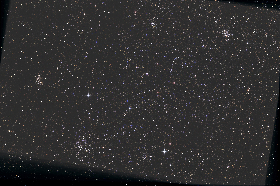

je viens vers vous pour chercher votre aide sur le sujet suivant :
voici une photo brute empilé d'un amis laurent,
il s'agit de m103 entre autre dans cassiopé.
APN / 29ima de 158 secondes / 800iso / lunette 80ed / focale 500
ma question est pourquoi il a des bandes noir en diagonale ? pourquoi cette rotation alors qu il n a pas touché à son APN ?
un mauvais suivi aurais normalement creer un decalage qui se traduirais par des bandes horizontale ou verticale non ?
je suis perdu....
Merci d'avance de votre aide
idir
C'est curieux en effet. On dirait que l'APN a pivoté un peu sur lui même au fil des poses. Mais apparemment ce n'est pas le cas.. il faut en être certain, pas de glissement... rien ?
christiand : je sais pas
astroteph44 : il s'agit d'un empilement
latrade24 : je pense aussi à un jeu de bague T2...
rassurer moi svp : un mauvais suivi ou un defaut d'autoguidage ne peux pas induire ce genre de rotation non ??? si ???
Merci
idir
Bonsoir, iris est capable d'empiler correctement même avec une mauvaise MES créant ainsi une rotation du champ. Pourquoi pas ici?
Amicalement.
Merci
idir
A mon avis, non.
Amicalement.
Je pense à ça aussi...
Oui Iris sait tout faire, ou presque.
Ce n'est pas (?) une mauvaise MES sinon la rotation se verrait sur les poses (158 secondes) et apparemment les étoiles sont bien rondes, enfin, je veux dire pas en arc de cercle sur les cotés.
Enfin, c'est bizarre quand même ce truc. Si l'APN pivotait sur lui même cela se verrait également sur des poses unitaires.
On dirait que l'imageur a changé d'orientation entre 2 poses, uniquement entre 2 poses.. :?:
Effectivement, sans autoguidage, impossible de ne pas voir des traits sur les bords à cette focale. Mais l'information n'est pas explicitement donnée donc peut être que l'autoguidage était présent...
Amicalement.
il me semble que oui il y avait de l'autoguidage, mais franchement pas sure .
mais l'auteur de la photo va surement se manifester pour confirmer ou non !
dans l'hypothese qu'il y avait bien de l'autoguidage, alors ce phenomene m'intrigue encore plus !
ça veut dire que cette rotation est dut à un jeu de bague mal serrer...mais ça veut dire aussi que PHD devait perdre l'etoile guide souvent....du coup je vois pas comment ce dernier peut faire correctement son travail..à moins que l'auteur de l'image intervenait regulierrement pour redefinir l'etoile guide.
à suivre.....
c'est fou ce truc...c'est une histoire pour columbo ça ! ;-)
idir
Modifié par Idir
ou tu est sur que ton amis n'a pas refait son cadrage après une interruption pour x raison,
ou plus bête parfois justement quand on cadre on fait 1 ou 2 essai puis on tournent le po en desserant ou faisant pivoté une bague, et après on oublie juste la brute au traitement dans le lot avant la rotation ?
ET avec une mauvaise en 1er toute les autres sont obligé de pivoté pour se collé au reste.
Modifié par xanax
Oui, il faudrait avoir davantage d'infos
Modifié par christiand
Oui s'il autoguide avec un diviseur optique, mais s'il autoguide avec une lunette en parallèle, il n'y a aucune raison que la rotation de champ causée par une bague mal serrée affecte la position de l'étoile de guidage.
J'ai plutôt l'impression que c'est un câble qui a tiré l'APN pendant la séance, combiné au PO ou à une bague T2 mal serrés, ce qui a forcé le boitier à bouger par à coups, aidé par exemple par les vibrations du lever/coucher du miroir du boitier.
bonsoir a tous, c'est moi laurent le coupable de cette étrange phénomène,
je guidais en //, avec 1 bague canon de chez TS qui 1 petit jeu, j'ai pas eu l'impression d'avoir mis 1 coup de pied dans la monture, mais peut être qq d'autre
a l'insu de mon plein grès???
je vais de ce pas revérifier toutes mes brutes
je vous tiens au courant
bon, après vérification des brutes,
1 dizaines sont stables sans rotation puis ensuite 7 ou 8 avec une énorme rotation puis c'est de nouveau stable, puis de nouveau des rotations
tout compte fait je pense(comme fred76) que la bague T2 devait être mal serrée
possible? non?
ou la bague mal serré, ou l'apn qui n'a pas été bien verrouillé dessus et qui a bougé sensiblement, ca peu arrivé si tu n'a pas fait attention au click de verrouillage, ca m'est arrivé une fois

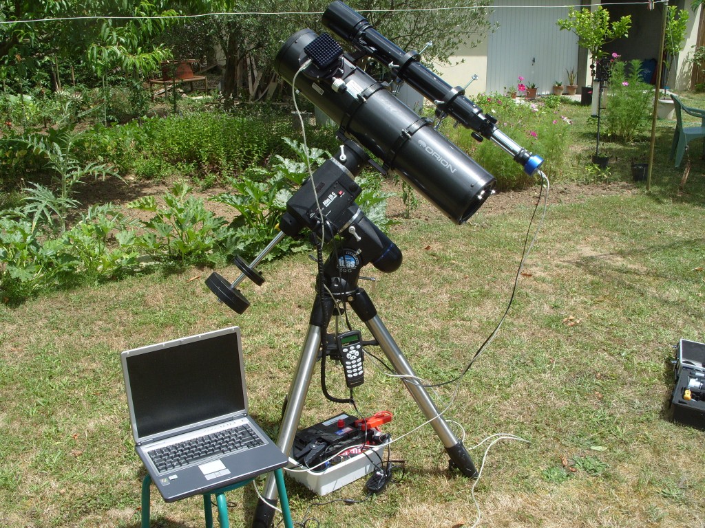

Attention à bien fixer les câbles de l'imageur et de la caméra de guidage à la monture. Par exemple au niveau des vis de serrage des anneaux ou près de la queue d'aronde. Sinon, ça pendouille. La masse des câbles cause des flexions et dans le pire des cas, une rotation. ;)
Le mauvais exemple: http://www.webastro.net/upload/images/8154-1260129447.jpg
Le bon exemple: http://img515.imageshack.us/img515/5940/confij.jpg
