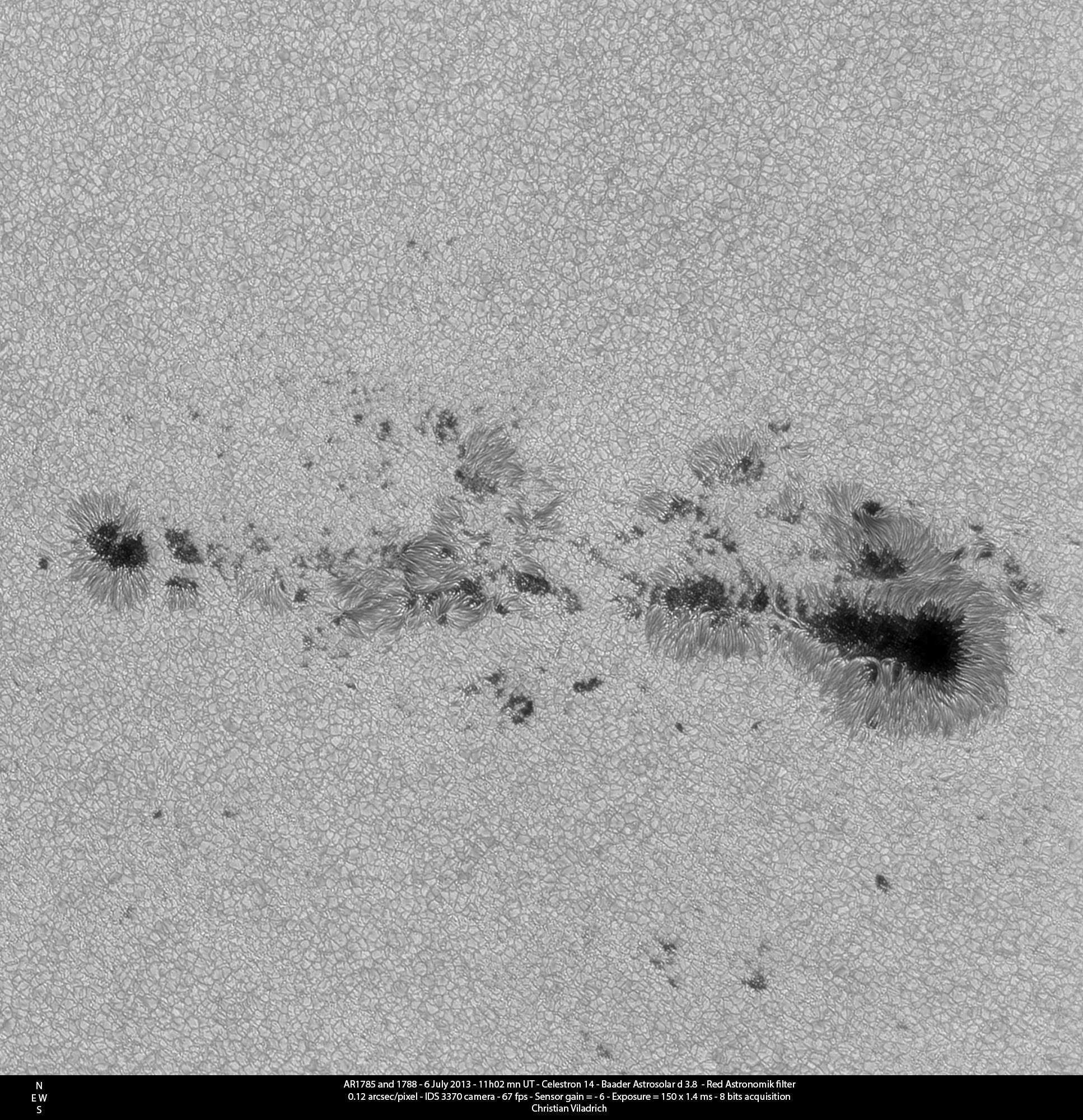

C'est la caméra parfaite, mais il faut être prêt a dompter la bete :-)
Cf ce que font Thierry et Christian avec.
Ou même plus modestement moi même :
Et en HA :

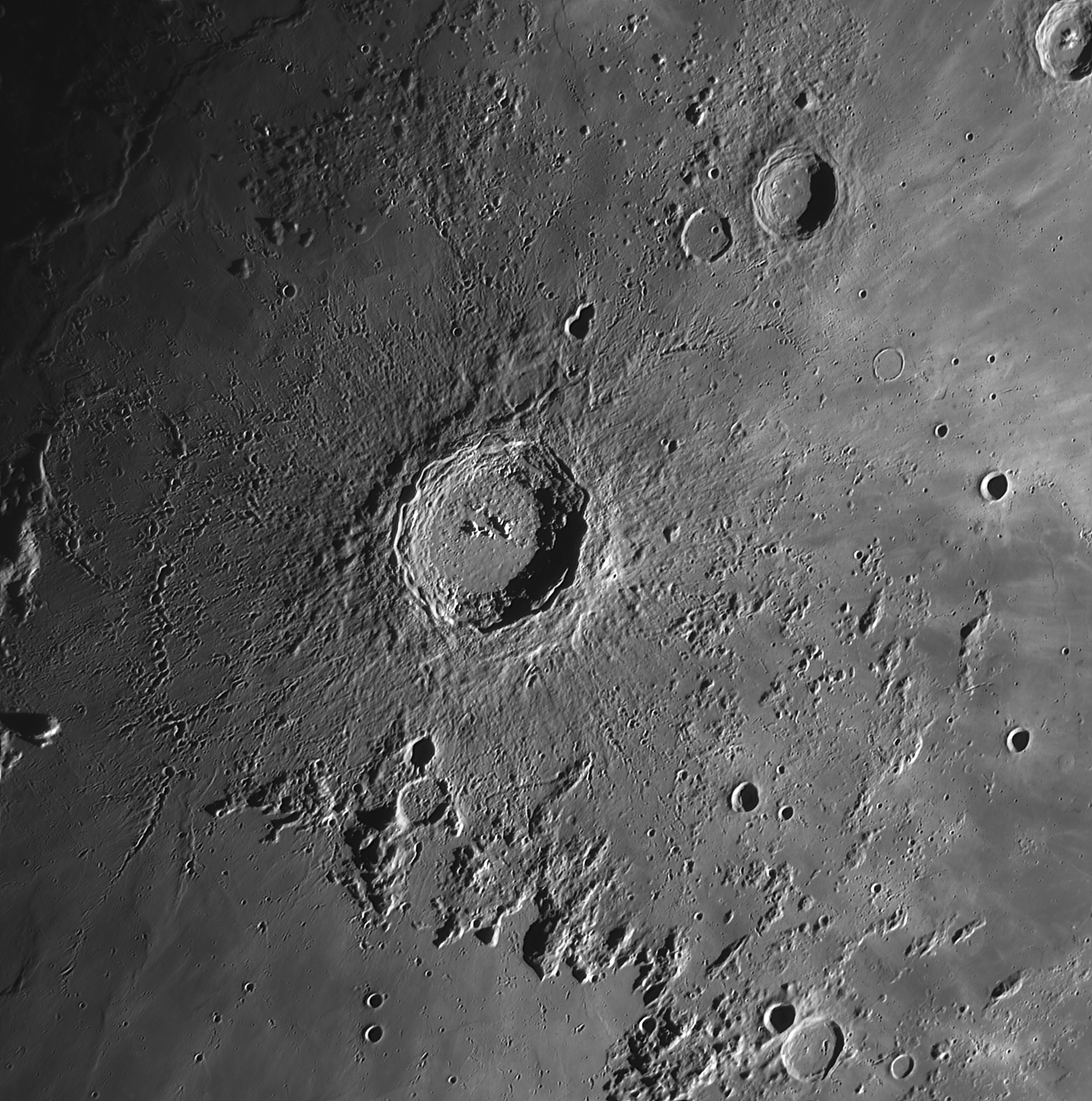

Meme sur la Lune, Christian m'a dit préférer le CMOSIS :

Je maintiens mes propos concernant le solaire : je trouve les niveaux de gris fadasses et fond de ciel tout moche, quand bien même vous prenez beaucoup de temps pour la maîtriser. Je l'ai constaté sur mes images et je le constate encore sur les images que tu nous postes là Fred. Ce qui n'enlève rien à la qualité de ces images, mais j'aurais aimé voir la même chose faite au même moment avec une autre caméra, juste pour comparer.
Pour une caméra proche des 3000 euros, je suis en droit d'être un minimum exigeant :)
Concernant le débit, j'ai pas constaté d'amélioration en terme de résolution en solaire halpha entre 30 fps et 90 voire même 150 fps en ROI... Avec le 674, je peux monter en ROI à 50 fps en 16 bits et ça me suffit amplement, la sensibilité du 674 permettant de bien figer la turbu.
Mais je suis d'accord sur le vrai point positif de cette caméra : c'est son capteur carré pour les full disc.
Maintenant ça reste mon avis et chacun jugera soi-même mais tu ne peux pas affirmer "C'est la caméra parfaite". J'aurais préféré que tu dises "je trouve que pour moi c'est la caméra parfaite". La preuve, pour moi elle ne l'est pas :)

Dire que les gris sont fadasses n'a pas de sens. Les gris se calent en post traitement, ensuite il y a de la dynamique ou pas. Sachant que la dynamique augmente avec la racine du nombre d'image le débit sera toujours plus intéressant que la dynamique intrinsèque, sauf à avoir quelques bits d'écart ce qui n'est pas le cas ici.
Sans parler de l'impact sur la turbulence. Entre avoir 600 ou 1800 images pour la même durée d'acquisition, pour moi le choix est vite fait.
Tu es content de ta caméra, c'est bien et c'est un bon capteur. Mais ne dénigre pas systématiquement le CMOSIS juste parce que tu as choisi de ne pas te compliquer la vie. C'est un choix tout à fait compréhensible, mais cela n'enlève rien à ce capteur.
Alors sois correct Fred également, et donne les points positifs et négatifs de cette caméra, objectivement, sans chercher à la vendre ni à dire qu'elle est parfaite, ce qui est loin d'être vrai.
Elle n'est pas parfaite cette caméra, elle a des bons et des mauvais côtés.
Dire également que j'ai choisi de ne pas me compliquer la vie, ce n'est pas correct non plus, avec toute la bonne volonté du monde, vous non plus vous n'arrivez pas à supprimer totalement les lignes verticales par le traitement, ça se voit bien sur le fond de ciel sur ton image. Et je maintiens que les gris sont fades, tu l’interprètes comme tu veux, je parle avec mes mots, pas besoin de formules de maths ou de termes pompeux pour exprimer ce que je ressens. Et si ça calait en post traitement, alors pourquoi ne le faites vous pas ?
