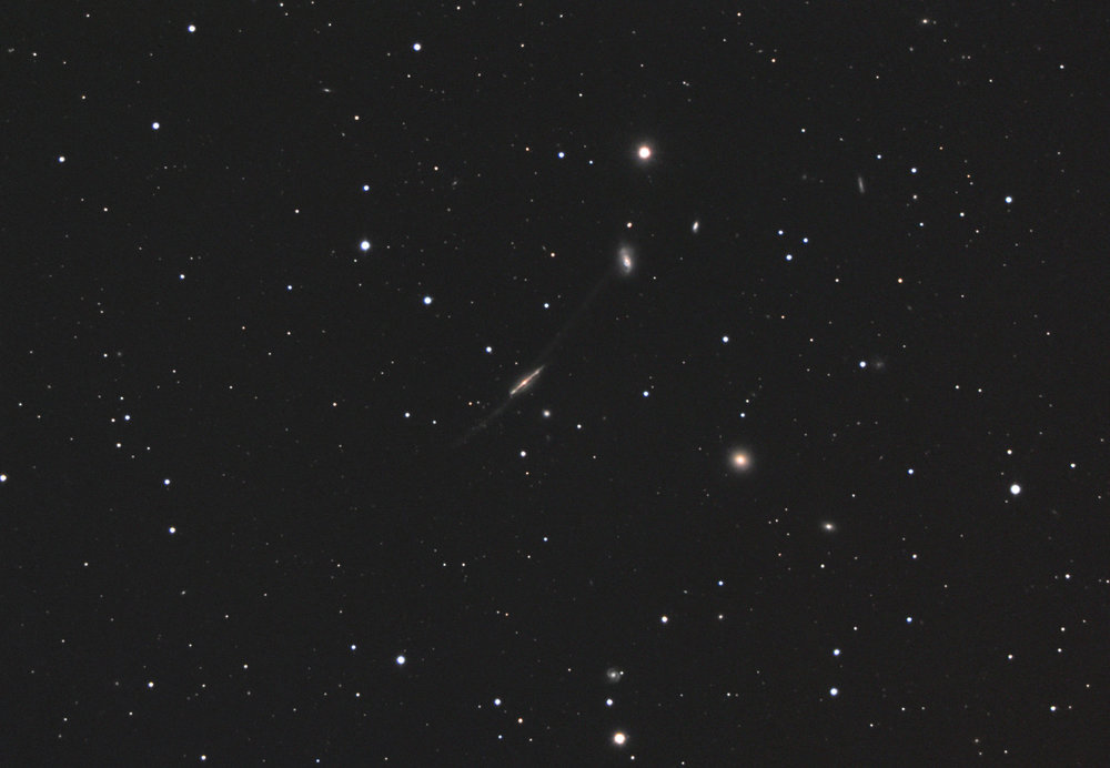

Voici un exemple d'interaction peu habituelle entre lointaines galaxies. Il s'agit de pgc 72139 située dans le Verseau reliée à sa spirale voisine par un immense pont de matière intergalactique. Ce pont est prolongé par un bras de marée tout aussi important. Bien entendu c'est un objet Arp, catalogué par sa singularité.
Sa déclinaison relativement basse depuis Lille rend l'acquisition assez compliquée, il faut un ciel "sec" qui ne perturbe pas trop la montée du RSB, ici on glane le moindre photon.
J'ai posé 100 mn en luminance à 0.93" par pixel avec le C9 pose unitaire de 4mn avec un fond de ciel de 3300 ADU et un bruit de 50 à 55 ADU. Dans ces conditions il faut au moins 25 brutes pour réduire suffisamment le bruit sur l'image composite afin de sortir au mieux les faibles signaux du fond de ciel.
Aucun lissage ou traitement exotique du fond de ciel, ajusté avec la DDP sous Iris v5.1.
A noter que le Kaf3200 "distingue" les 2 ponts de matière sur une seule brute.
Prétraitement Iris v5.1, montage LRGB & finitions sur PS CS2, comme d'habitude.
une brute :

Superbe! je regardais l'image du Palomar et il y a pas grand chose, à part qu'il sépare mieux l'étoile à gauche de PGC 72155

D'après ce que je lis sur le net, ce pont fait 250 000 années-lumière !
Quand tu dis que tu ne fais aucun traitement exotique ou lissage du fond de ciel, quel en est la raison ?
J'ai pour ma part lu hier que plusieurs tutoriels conseillent de faire un flou gaussien sur la couche couleur de l'image. Est-ce une mauvaise chose selon toi ?

Bonsoir
Merci d'apprécier les taches étirées :)
C'est vrai quelle n'est pas courante cette galaxie. Nous sommes quelques uns sur WA à l'avoir imagé.
Oui, je passe toujours cette idée de ne pas toucher au fdc. Souvent le reflex est de renforcer les objets avec le ou les curseurs avec pour conséquence une apparition du bruit en fond de ciel. Ensuite on lisse... pour gommer le bruit.
Au final les faibles objets qui emergent juste au dessus du bruit sont gommés.
Si on renforce les objets il est préférable de les sélectionner et de les travailler à part. Ou de les travailler sur une image annexe.
Bon, c'est un point de vue, et chacun fait comment "il aime" bien sur, hein :p
Pour la chrominance c'est différent, on peut lisser, surtout les étoiles, pour éviter les bavures.

Joli cet objet Arp, pas évident avec une telle hauteur. Ton ciel est effectivement assez "bruyant".
Pour comparaison, j'ai obtenu récemment,sur un objet du Verseau, un bruit moyen de 2500 avec 10 minutes de poses... à seulement moins de 50km de chez toi ;)
Bonsoir à tousses :)
JP : non je ne connais pas la clé de violon, je vais regarder de quoi elle a l'air.
J'ai posté mon C9 un peu plus bas dans le jardin et j'ai accés à une déclinaison de -12° minimum. Je regarde actuellement pour faire les Arp et les Hickson qui me manquent, situés sur une bande celeste comprise entre -2 et -12° de déclinaison. Je vais repasser au noir et blanc comme jadis.
Salut Christian
Ici je pense que tu parles de niveau de fond de ciel et non de bruit je suppose.
Le bruit est donné par la valeur Sigma sur la capture Iris ci dessus. J'essaie en géneral de me situer à 50-55 ADU maxi sur unitaire afin d'avoir un fond de ciel clean sur l'image composite.

Merci de me corriger, en effet je parlais du fond de ciel. Donc pour moi aux alentours de 2500 pour un objet situé à peu près à même hauteur que toi. Le bruit est quant à lui de 9 (rapport Signal/bruit)

ce kaf3200 est incroyable de sensibilité...j'ose pas imaginé pour sortir cela au kaf8300...
Salut Romain, oui il est sensible et il ne rempli pas trop vite, donc un (petit) avantage en zone polluée. C'est bien la preuve que les faibles signaux restent "au dessus" du fond de ciel pollué. Ensuite faut faire attention au bruit..
Edit : si, tu saurais faire cet objet avec ton capteur. Tout est faisable. Il suffit de compenser le manque de sensibilité par des poses totales plus importantes. En plus ton tube est plus ouvert que mon C9 et ça aide.
Ok Christian, je m'en doutais.
Ici tu mentionnes le rapport Signal/bruit = 9, c'est bien cela, tu es certain ? Ce n'est pas plutôt la valeur de Sigma qui serait à 9 ?
Si oui cela signifie que le bruit sur ta pose unitaire est quasiment que du bruit de lecture.

Bon pour être sur, voici un extract (CCD STACK) sur un brute de 10 minutes :

Ok Christian
Bizarre ces chiffres (?) le bruit est donné par le SDT (standard deviation) mais sa valeur à 267 est pour le moins curieuse et extrêmement élevée pour une pose unique de 10 mn. Ché pas....
Edit : aprés reflexion je me demande si tu n'aurais pas inclu des étoiles dans la plage de mesure, ce qui expliquerait le SDT trés elevé. Ici nous parlions de fond de ciel.
