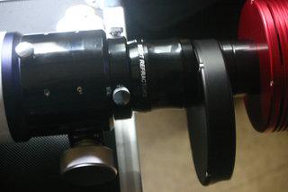

J'ai acheté ce réducteur x0.6 il y a 6 mois pour ma lunette Triplet Kepler 80/480 f/6.
Impossible de faire la mise au point avec la lunette !!! Car problème de back focus : il faudrait que je puisse rentrer encore davantage le crayford !!!!
Donc il ne me sert à rien...
hello lucienne ,c'est bizarre parce que moi je suis obligé de le sortir pour faire la MAP (de 45 a 60mn environ ) .regarde plus haut la photo que j'ai mis pour voir ma configuration .
en gros 55mn du reducteur +7 mn pour une bague (pour evité de bloqué la RAF)+les 20mn de la RAF+une nouvelle bague de 7mn+les 17mn de la CCD .
peut-être que le correcteur ne convient pas pour ton triplet tous simplement.
