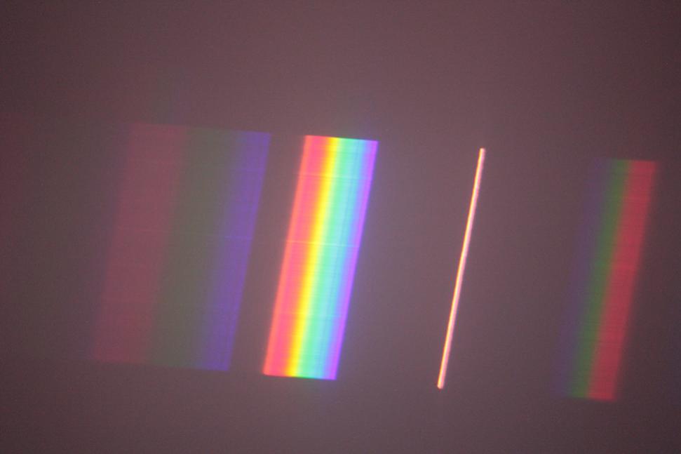

il faut d'abord verifier que tu puisses voir une image nette avec ton imageur sur ton dobson : c'est pas toujours gagné. il a fallu que fasse modifier le mien (raccourcir) .maintenant mon apn est tres pres du porte oculaire.
mon dobson est motorise . 450 mm avec stellarcat + skycommander + canon 1000 defiltré avec le star analyser de chez shelyak + le prisme . image de 7 sec en appuyant sur un des boutons de deplacement du telescope . Je ne sais pas vraiment la traiter mais pas trop le temps pour l'instant de m' y pencher !! perdu la main avec vspec ou isis !!! image non traitée flat offset etc ...
je crois que c'est altair de l'aigle. entre temps j 'ai oublié :)
