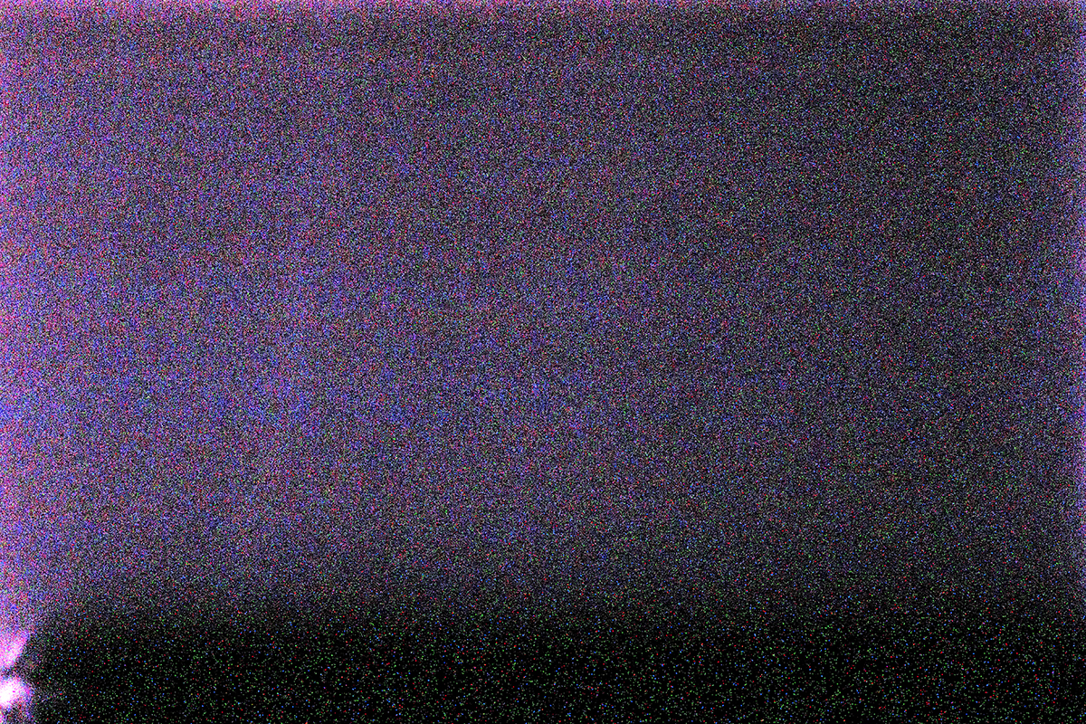

des que je depasse la minute de pose je me retrouve avec une bande verdatre sur le bord de l'image brute... :b:
rien sur les flats ni sur les darks.
ça me pose pas mal de soucis en traitement et j'avoue que pour le prix du boitier neuf, je suis a deux doigt de le retourner au SAV canon! :confused:
pour info il a été acheté à un vendeur sur le service fnac ... vendeur qui a rencontré pas mal de soucis et qui n'est plus joignable!
que faire? retour au SAV?
voila une image brute de 5mn sur la VL cet été
par avance merci !

bizarre ça ressemble à de la luminescence, mais il n'y ait rien sur les darks. Si c'était un problème de luminescence de l'APN on devrait le voir sur les darks. (c'est un léger halo vert en général)
Essaie de resserrer les niveaux au max dans Iris (essaie auto pour l'histogramme, puis resserre encore les curseurs de l'histogramme à la main)
sur cette page, paragraphe 6, tu peux voir la luminescence du 350
http://www.astrosurf.com/buil/400d/400d.htm
Oui c'est clair, il y a un problème de luminance ou de lumière en bas à gauche et un défaut tout le long du bord en bas. ça ressemble à une lumière parasite, comme le rétroéclairage du viseur ou quelque chose dans le genre...

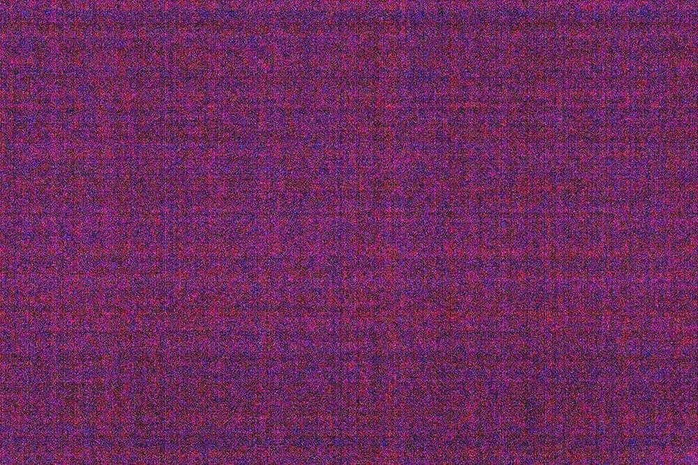

Il faudrait voir sur les offsets aussi. Tu a appliqué des offsets? une centaine.
pas une centaine...mais 21
voila un offset 1/4000è avec les curseurs à fond.
pour la lumière en bas... je me demande si c'est pas la led de mon alim qui a quand meme réussi a "rentrer" malgré la protection ...
enfin ça change pas le soucis sur le reste de l'image :confused:

L'offset est correct. 21 c'est pas beaucoup pour un APN, mais c'est pas ça qui pose problème ici.
