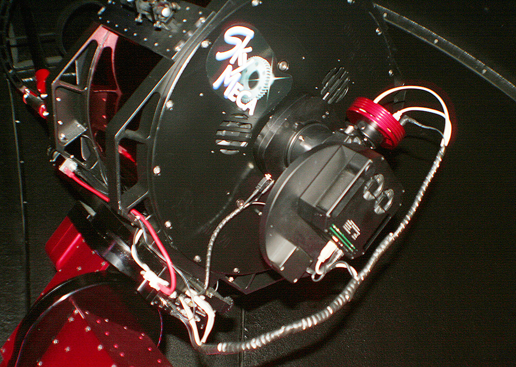

Philming, tu comprends pourquoi c'est si dur de régler le tilt, j'avais vraiment sous-estimé la mise en place de ce gros capteur.
Aurelien, pour le chili , on doit deja attendre que le site soit prêt, après on va mettre une lunette (TEC140) avec un capteur avec des petits pixels (8300) pour juger la qualité et surtout le site (débit ADLS,qualité du site, prestation, méteo ...) avant d'y envoyer le 500mm, donc c'est pas avant fin 2014 (mini)

La full montre une belle planeité du champs, comment as-tu régler ton problème de tilt...c'est la fixation de la ccd sur le PO qui n'est pas optimale ?

Romain : je vire toutes les images avec un roundness > à 15% et surtout un background > à 10% de la moyenne (nuages ou fin de nuit). Donc tu vois que j'ai eu beaucoup de déchet.
pour le tilt , Skymeca m'a fait une bague inox avec 4 x 2 vis poussantes tirantes pour le tilt et un cylindre pour que le correcteur soit règlable :

cette image a été faite avant la modification du télescope par Skymeca, donc avec un gros PB de décolimation, car le Primaire était non colimatable.
