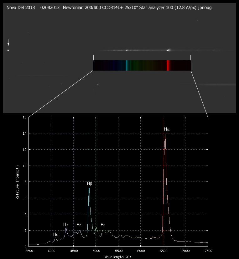

Avec le star analyser :
Nota bene je n'ai calibré qu'en longueur d'onde (sur l'ordre zéro et les raies Ha et Hb), pas corrigé pour la réponse de l'instrument.
J'ai fait un petit suivi du spectre de la nova sur 4-5 jours (29 Aug, 1-3 Sept) ; même à cette très basse résolution on voit que le spectre évolue de jour en jour, avec les raies d'émission de l'hydrogène qui augmentent en intensité..

Belle manip :)
Je ne pensais pas que les raies Halpha et Béta émergeaient autant du fond, s'il y a un fond car ue bonne partie du spectre semble composé de quelques raies, ici élargies à la base par la basse résolution. Mais il doit quand même y avoir un fond continu?
Cordialement,
Claude

Ah ! j'adore ces posts portant sur des phénomènes non permanents. Donc merci pour cette présentation et surtout pour l'animation très intéressante : la variation d'émission est en effet très perceptible sur seulement quelques jours. Et c'est d'autant plus remarquable que d'après ce que j'ai lu sur le web, la magnitude de la nova a commencé à décliner autour du 20 août, donc avant les prises présentées ici. Donc le rayonnement en Ha continue à augmenter indépendamment de la magnitude ?

je trouve très captivant comme analyse (en quelle unité pour l'échelle verticale "relative intensity" ,je ne pense pas que celà soit la magnitude car elle doit tourné en ce moment aux alentours de 8 OU 9 ?
Apparemment, d'après les raies Hydrogènes qui sont de plus en plus importantes , il serait plutot interessant de continuer à la photographier avec un filtre Ha

Elle est plutôt à 7.5 (tout du moins hier).

Claude, oui, c'est étonnant la petitesse du "continuum" en regard des raies d'émission, mais en fait ça veut bien dire que en ce moment, on regarde bien un objet qui ne rayonne pas comme un "corps noir" mais plutôt comme un gaz excité façon tube néon.

Oui apparemment :b: Ca signe bien qu'une nova passe par différentes phases ? Il faut considérer que l'on regarde une boule de feu, plus ou moins opaque, éclairée par la naine blanche, en mouvement (effet doppler). En fait une explosion thermonucléaire gigantesque comme celle là, c'est compliqué ; voir les explications en direct live :be:
Oui ici c'est bien une simple échelle relative d'intensité de pixel. Pour convertir en énergie et en magnitude, c'est loin d'être trivial.. il faut faire de la spectrophotométrie. Mais C Buil a passé le cap tout récemment, voir là.

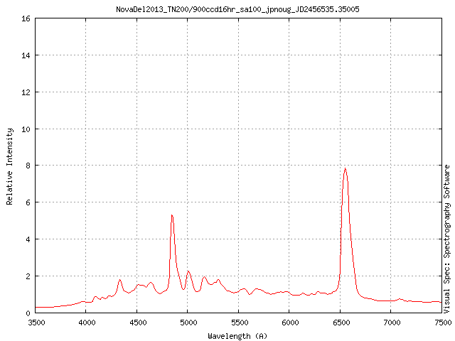

L'animation du 30/08 1-2-3-13/09 :
Les raies d’émission de l'hydrogène restent impressionnantes, mais peut être que ça commence à diminuer.
