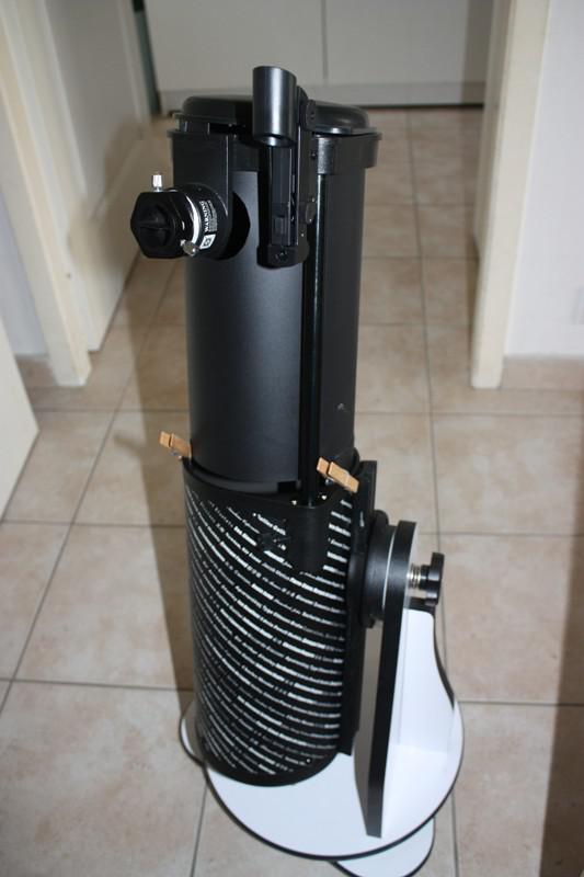

A mon avis la meilleure soluce serait le dob valise.
Encore faut-il être bricoleur (ou quelqu'un dans l'entourage?).
Perso, ce n'est qu'à la troisième modification de mon T200 que j'avais enfin quelque chose qui me convienne...
Puis, bricoler en appart, euh attention car ça pourrait devenir le gros bordel:
Ou alors chercher un "strock-like" d'occase?
Plutôt rare des occasions pareilles...

Construire un Strock 150 ou 200 offrirait la meilleure puissance en ciel profond, mais également en planétaire si l'optique et la mécanique sont de qualité. Mais la réalisation devra être soignée, et si tu veux bien faire les choses tu ne l'auras pas demain, il faudra compter un certain temps.

sinon pour faire un bon pare lumière tout en gardant le 130 rétractable j'ai fait un double tube en polypro (chemise souple), mais c'est pas évident comme bricolage et il reste le porte oculaire pourri, l'araignée pourrie et la cage secondaire qui fait balançoire au bout de ses 2 barres. c'est pas un instrument "docile" comme une lunette courte sur un bon trépied photo.
inversement une fois le 130 optimisé il arrive à son niveau normal et s'approche d'un excellent orion starblast 6 (150mm) avec une image proche d'une lunette de 120 avec un peu plus de diffusion tout de même (araignée, polissage?)
Bien vu le bricolage.
