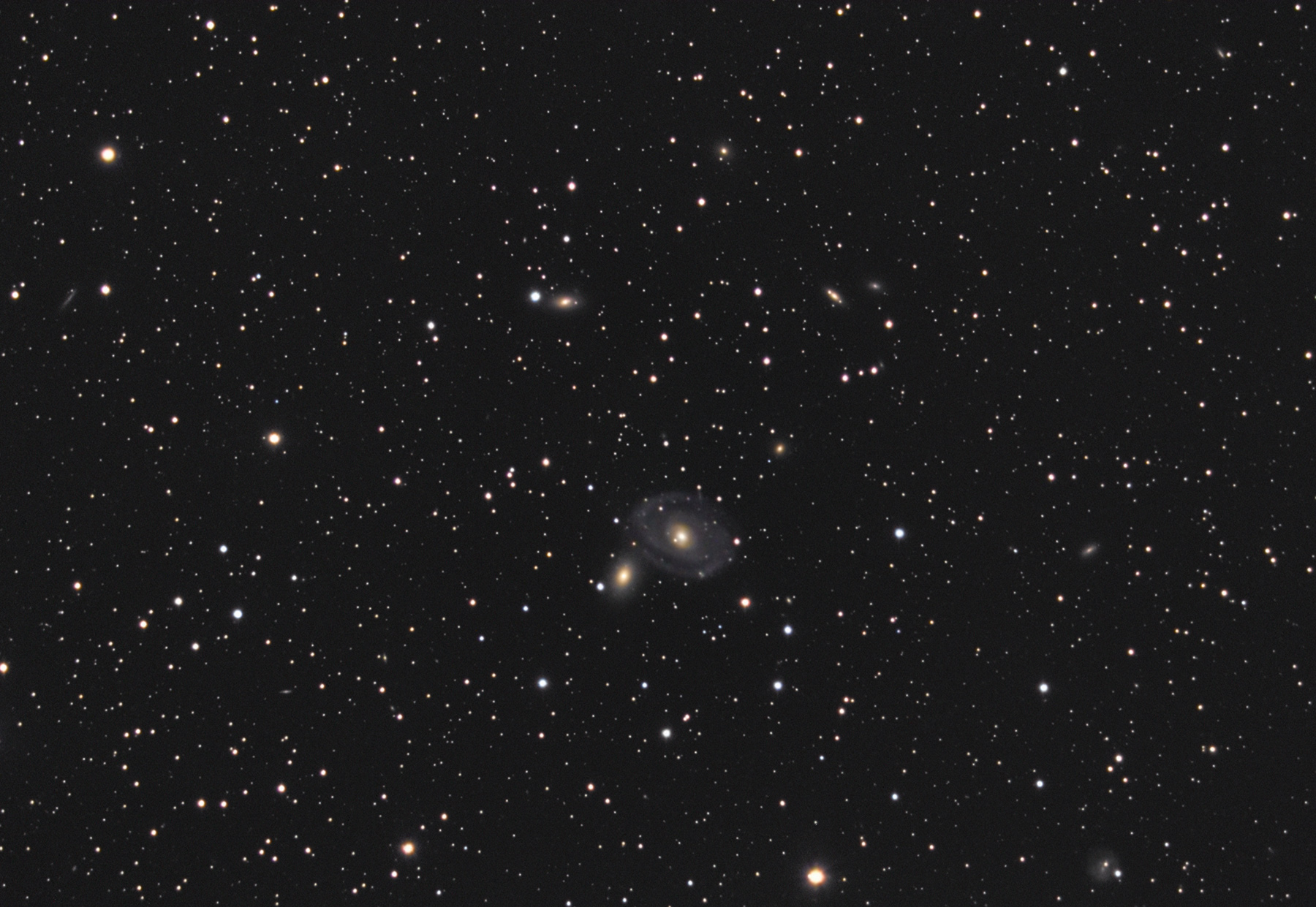

Voici une version à 0.93" par pixel de ce groupe de galaxies situées dans le Verseau.
De souvenir elle fut imagée par Papilain et Gerard33 et présentée sur le forum en 2010.
Ce groupe est éloigné entre 180 et 200 millions d'AL, sa position apparente est en limite de la Voie Lactée. Le fond de ciel est donc relativement dense en étoiles de notre galaxie. Cependant la zone doit être transparente puisque l'on détecte de nombreux objets très lointains en arrière plan.
Ngc 6962 c'est la spirale au bras tenus associée à une elliptique. Elle aurait pu figurer au catalogue Arp.
Conditions d'amusement : C9 & ST10XME, pose unitaire de 240 secondes en bin1 pour la luminance,pose totale environ 1h30, seeing de 2.5" d'arc, bruit sur brute environ 50 ADU pour un fond de ciel de 3600 environ.
Prétraitement Iris et PS CS2, comme d'hab.

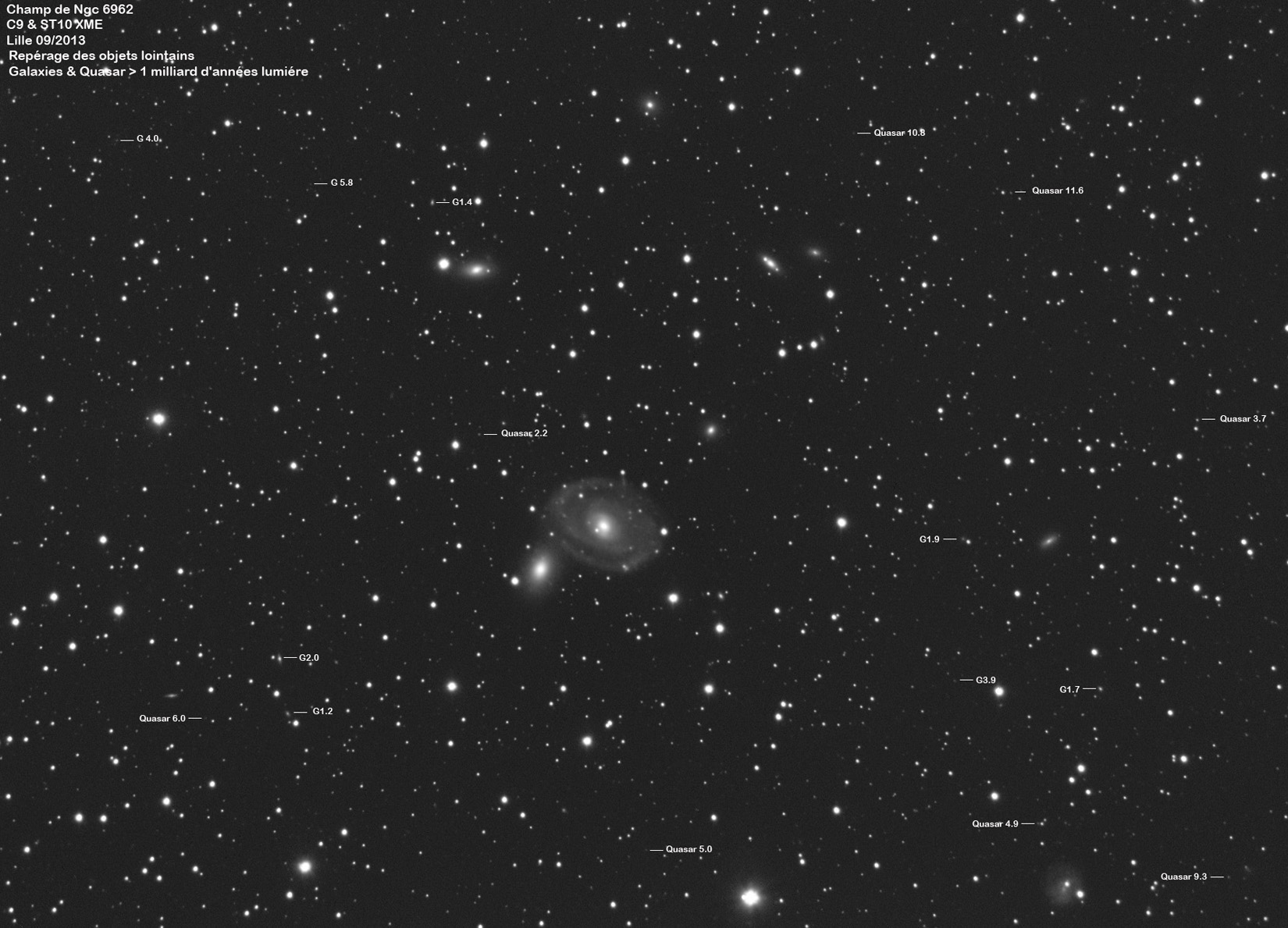

Objets lointains, distance > 1 milliard d'années lumière. La distance en milliard d'AL est indiquée sur le repérage.
Repérages obtenu grâce aux relevés de Rick J sur Cloudy Night.

Où peut-on voir ces repérages de Rick J. ? J'ai cherché sur Cloudy Night, mais pas trouvé.
Bonsoir à tousses :)
astramarga :
c'est ici :
http://www.cloudynights.com/ubbthreads/showflat.php/Cat/0/Number/4081535/Main/4074334
Rick est "The" specialiste en imagerie CP, il doit avoir à son actif plusieurs centaines d'images exotiques.
Il fait souvent un repérage sur ces images grâce aux données du NED (Nasa Extragalactique Database).
Ces données sont également dispo sur Aladin du CDS de Strasbourg.
Merci beaucoup de m'avoir répondu.
Donc NED et Aladin. Il va falloir que j'apprenne à me servir d'Aladin, car j'adore rechercher les objets dans une photo.
astramarga
Oui, c'est une démarche intéressante, Aladin est très facile d'utilisation et intuitif. Il doit exister un tuto sur le forum.
Si tu es intéressé par la traque des objets lointains en fond de ciel il y a de quoi faire. Un équipement amateur permet d'aller chercher des quasars à z = 4.0, qui existaient peu de temps après le big bang, selon les modéles cosmologiques actuels.
