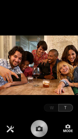

Bonjour à tous, Donc j'ai reçu mon support ce matin pour mon HX50V.
Par contre à la place de la télécommande RM-VPR1, j'ai trouver une application smartphone Android/ios qui permet de voir et de contrôler l'appareil photo de marque Sony depuis son smartphone.
Version Android 2.3 - 4.2
Version Ios 4.3 et +
donc je vais tester cela rapidement pour vous donner les retours et j'espère de jolies photos de la lune. :p
Excellent, je ne savais pas que c'était possible avec le HX50V! Tu règles et tu déclenches à partir de ta tablette...comme avec Canon utility à partir du PC... mon NEX-3N ne le permet pas...
PS : Avec la lune, tu dois pouvoir faire aussi sans problème les satellites de Jupiter
En tout cas je confirme l'application fonctionne vraiment très bien.
