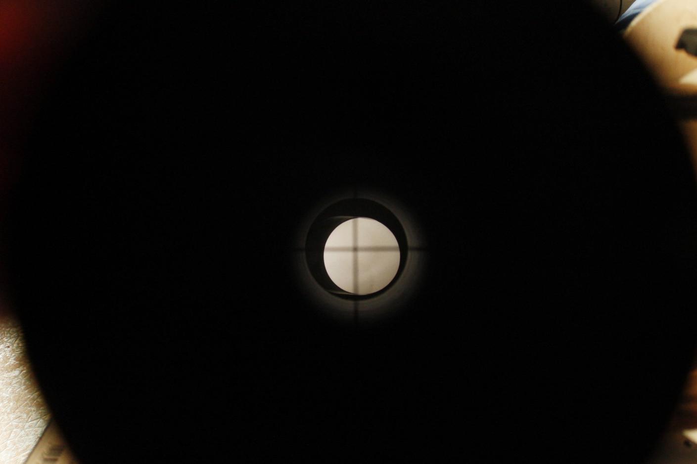

pour faire suite à ma collimation, j ai remonté mon secondaire, et aligné celui ci pour avoir une image bien ronde
une fois fait, j ai verifié le centrage de l araignée avec un reglé 11.5 mm de chaques bords internes du tube.
bref,
lorsque je regarde au cheschire, mon secondaire est rond, mais pas centré, j ai joué sur la vis centrale du secondaire pour l avancer et le reculer, rien n y fait
aurai un souci de centrage du pot.?

Salut voisin,
il faut y aller franco avec la vis centrale du secondaire et bien desserrer avant ses 3 vis de collimation.
Autrement pour vérifier que le P.O soit bien dans l'axe, il faut démonter le secondaire et faire une marque exactement à l'opposé à l’intérieur du tube et vérifier avec la croix de ton cheshire.

oui, j ai desseré completement les trois vis, et reculé et avncé le secondaire,
par contre en bougeotant ma bague 50 coulant, je centre pile poil, ce qui prouverait que mon axe du pot ne soit pas bien centré ' d origine)
