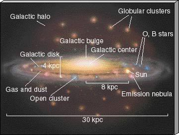

Je dis peut être une connerie, mais il me sembalit avoir entendu que les amas globulaires, bien que liés gravitationnellement à notre galaxie, sortaient du plan de la Voie Lactée. C'est vrai ?
Sortir du plan, c'est pas vraiment correct dit juste comme ça. Ils zonent dans le halo galactique, certains se retrouvent alors forcément dans le plan du disque. Par exemple M4, le plus proche de nous. Le halo fait partie de notre galaxie, même si c'est pas là qu'on trouve le plus d'étoiles et de gaz. Dans le cas des spirales comme la VL, c'est dans le noyau et le disque qu'il y a le plus de monde. Les amas globulaires appartiennent donc bien à la galaxie, car une galaxie ne se limite pas à son disque.
Ben une fois que t'es plus ni dans le noyau, ni dans le disque, ni dans le halo.
Que t'es vraiment dans le vide quoi.
Comme dit une galaxie spirale c'est pas qu'un noyau et des bras, y'a de la vie autour. Même si dans le halo y'a pas autant de choses qui s'y passe.
Une galaxie spirale a trois composantes : le bulbe, le disque et le halo. Donc si un objet est dans le halo d'une galaxie, il appartient à cette galaxie.
