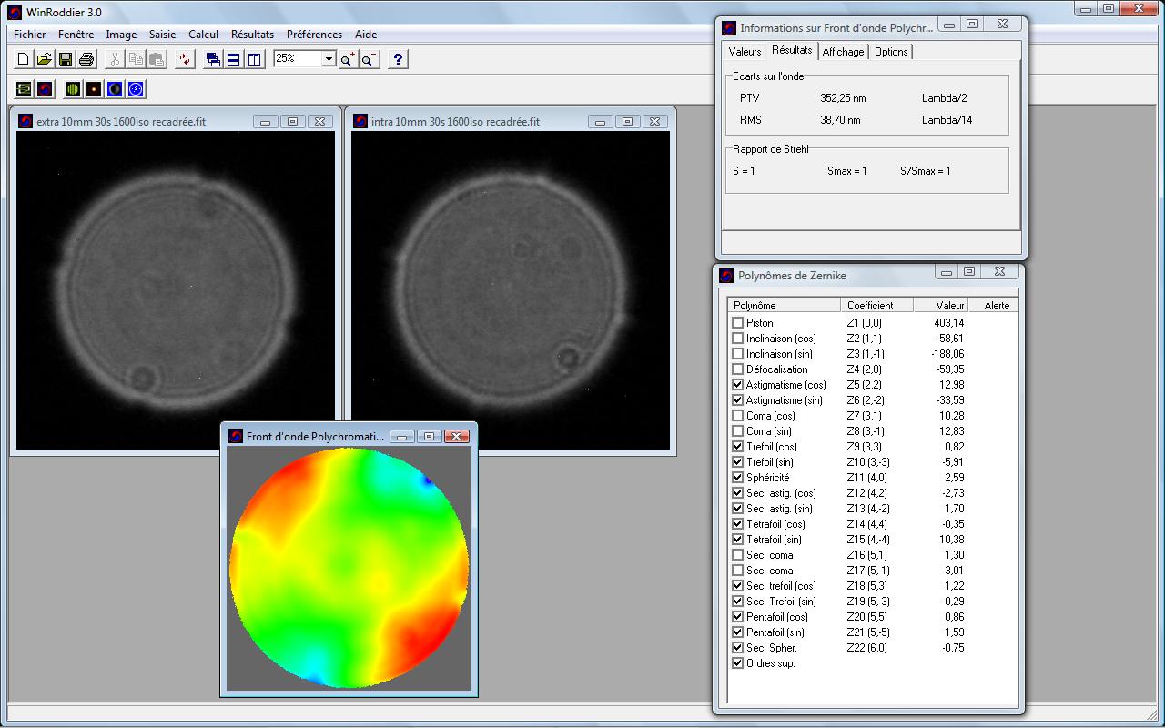

Je me suis intéressé à son utilisation, mais je rencontre des difficultés.
Si vous pouviez m'aider en me disant ce que je fais de mal, et ce qu'il faudrait faire...
Voilà pour le test : lunette 102/714 + RC 2" Zeiss (prism) + Powermate 4x + EOS 500D.
L'étoile de test est notre amie la Polaire.
Obligé de garder le RC pour avoir la mise au point ; bon mais ça m'arrange aussi de tester la chaine complète.
J'ai fait 3 séries d'intra/extra :
- ~5mm de défocus dans un sens et idem dans l'autre, 15sec de pose @800iso
- ~10mm de défocus 30sec de pose @800iso (un peu sombre du coup)
- ~10mm de défocus 30ses de pose @1600iso.
Les photos sont récupérées en jpg (je sais c'est mal mais pas envie de jouer avec le RAW ; vous me direz si c'est une absolue nécessité...), puis recadrées sous Photoshop (aucun ré-échantillonnage évidemment). Ce recadrage est enregistré sans compression sous format Tif. Puis ouvert dans Iris et réenregistré sous le format fit (tout ça pour ça).
Bon maintenant que j'ai mes beaux disques en .fit Winroddier est content.
Alors je charge l'extra puis l'intra, dans les paramètres je m'aperçois qu'il n'y a pas d'option pour entrer la Powermate 4x.
J'ai donc ici deux solutions :
- soit diviser par 4 la taille de mes pixels et rentrer 1,175 au lieu de 4,7 (taille pixel de l'EOS 500D), dans ce cas je laisse winroddier calculer le défocus (en cliquant sur la petite calculatrice à droite : j'ai bon ?),
- soit ne pas tricher sur la taille des pixels et rentrer manuellement le défocus, mais là je suis au millimètre près d'imprécision, je lui donne donc 5mm ou 10mm (vu grosso modo sur le PO "gradué").

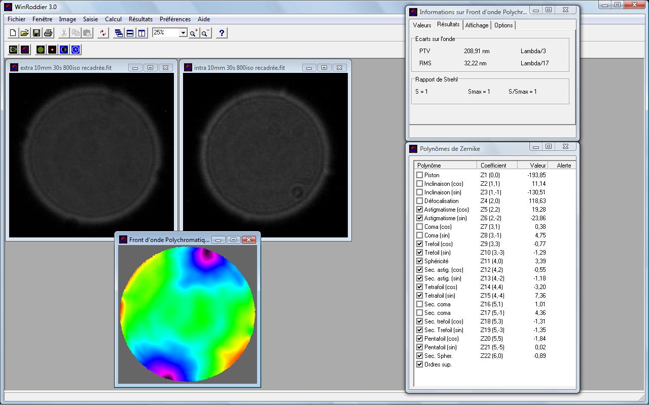

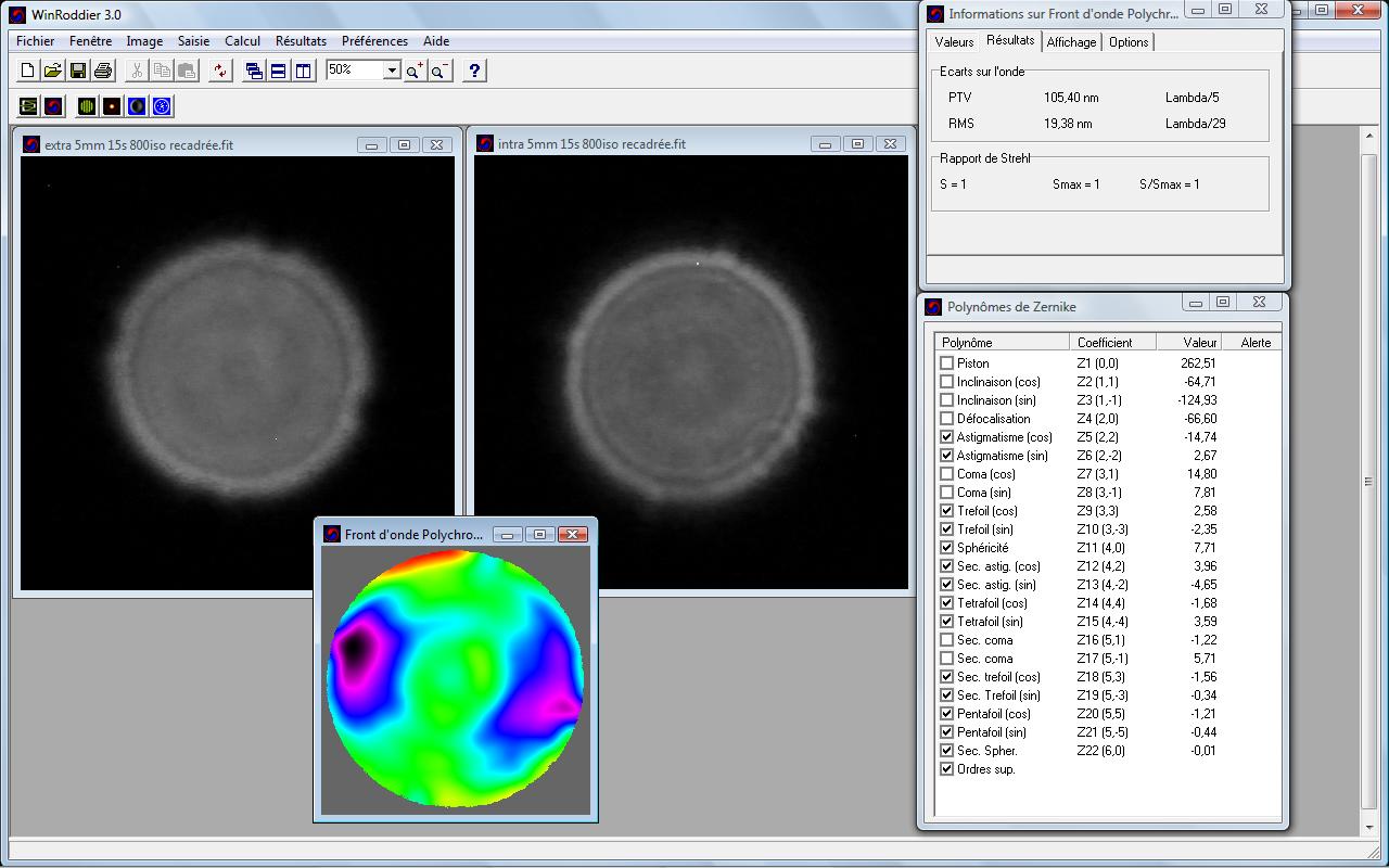

Voici les résultats :
Comme vous pouvez voir ça varie pas mal selon la série d'images.
Je précise qu'il y avait pas mal de turbulence ; j'ai fait une capture de "la tache d'airy" (m'en suis pas encore occupé), ça bouge bien.
J'ai des sortes de bulles sur mes défocus ; qu'est ce donc ? Des poussières sur le RC, ou la Powermate, ou autre chose ?
Est ce que ça joue sur le résultat final ?
Et la couleur ? Je l'ai paumée en passant au format fit ; est-ce que c'est important ?
Merci de m'aider à stabiliser mes résultats...
Amicalement, Vincent

Hier soir,
J'ai fait des séries de 15s pour les stacker.
Les défocus sont de 7~8mm pour avoir mes 200px de diamètre.
Ça semble bien fonctionner. Avec un ptv de l/5 en cochant tout. Mais plus intéressant on constate depuis le début cet astigmatisme de contrainte.
Faudrait que je soulage un peu les vis du barillet.
Merci pour votre aide j'ai bien avancé sur la méthode.
Je posterai un résultat quand je serai bien satisfait des captures...
Question j'ai stacké avec Registax 6, y a-t-il un logiciel qui puisse stacker directement des RAW?
Amicalement
L/5 est déjà tout bon, bien au-delà du 'diffraction limited'. Est-ce qu'on peut voir une quelconque différence en passant par exemple à L/6 ou L/7?
Modifié par OrionRider
Merci je vais utiliser Registax 5.1 alors ça devrait passer sur mon ordi principal.
Pour les ptv en fait ça n'a pas vraiment d'intérêt, c'est surtout le RMS qui caractérise l'optique.
Dans mon cas je pense qu'il faudra encore d'autres essais pour valider la mesure. Mais surtout sur une lunette le chromatisme n'est pas pris en compte.
