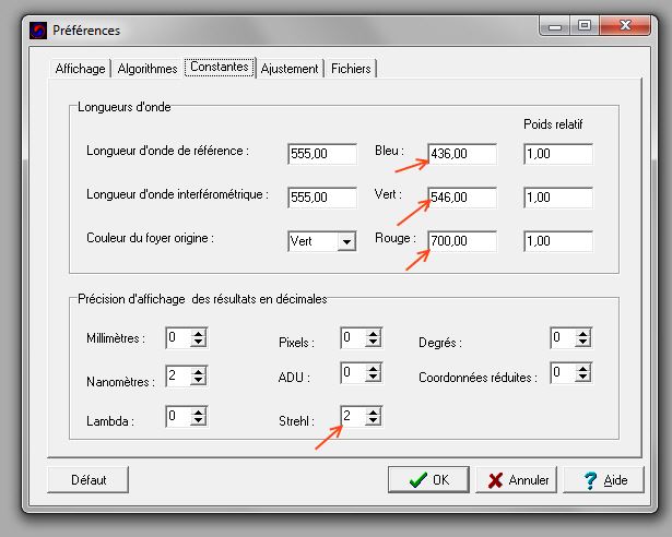

J'ai trouvé pour le Strehl ; par défaut le nombre de décimal de précision est réglé à ... 0, vachement intéressant pour un nombre entre 0 et 1 ! Du coup on obtient systématiquement 1.
Ça se règle dans le menu "Préférences". On met deux décimales de précision et c'est réglé. Bon à priori on s'en fiche car le RMS donne grosso modo l'idée du Strehl.
Mais non en fait car on peut avoir le Strehl polychromatique.
Là encore ça ne marche pas tout seul... Toujours dans ces "Préférences" faut régler les 3 longueurs d'onde RVB. Par défaut tout est à zéro. J'ai mis les valeurs "officielles" car mon RVB est issu d'une image couleur. Mais pour celui qui utilise un jeu de filtres, faudra mettre les longueurs d'ondes adéquates.
Ne rentrez que des nombres entiers sinon au prochain lancement de WinRoddier y aura plantage...
Je vous ai mis 4 flèches oranges :

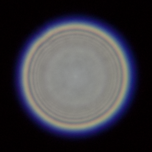

J'ai fait 8 photos de 15sec en RAW pour chaque plage, sur une défocalisation donnant 200px de diamètre.
L'extra:
L'intra :

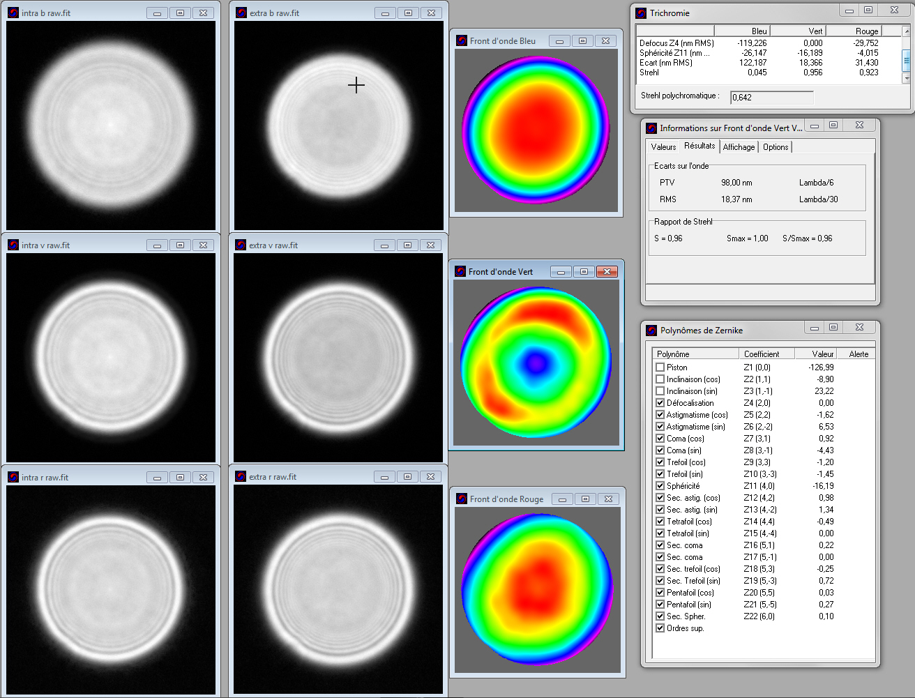

Alors bien plus intéressant le test en trichromie : j'ai séparé les images RVB avec Iris, pour créer 6 fits (en utilisant l'importation JPG de WinRoddier ça ne marche pas).
Voilà qui devient très cohérent. Le chromatisme commence à sortir à D/2 pour les objets très lumineux sous forme d'un liseré bleu/violet. Notez le Strehl du bleu qui ne ressemble plus à rien ; le pauvre... 0,045 !
Sur une Jupiter à 1xD il est peu gênant pour les détails mais assez pour l'esthétisme.
Avec le filtre semi-apo Baader il disparait ; ça sera mon prochain test ; voir un peu dans quelle mesure évolue ce Strelh polychromatique avec ce filtre en place.

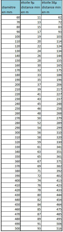

  olivdeso a dit :
Il faudrait que le capteur sous échantillonner l'étoile d'au moins un rapport 10. (ça se calcule...)
Empiriquement, je pense qu'il faut multiplier les valeurs du tableau de Pierro Astro par au moins 15 pour que l'aberration sphérique devienne suffisamment faible.
-> Je dirais 200 fois le diamètre grand minimum avec la 9µ et 1100 fois avec la 50µ. L'AS se verra et ne sera pas négligeable, mais te fera perdre que 0.02 de strehl en gros, ça réduira la fourchette d'erreur et permettra de borner l'AS du tube à une valeur raisonnable.
Edit : j'ai fait le calcul dans excel. Effectivement un sous échantillonnage x10 donne un tout petit peu moins de 200x le diamètre, en prenant 100/D comme pouvoir de résolution, ce qui correspond à 400nm i.e. le max du visible.
Pour sous échantillonner x20 il suffit de multiplier par 2 les distances...En pratique x10 commence à être acceptable, mais pas en dessous au vu de ce que j'ai pratiqué.
Donc finalement 200x le diamètre minimum me parait être une bonne règle avec l'étoile 9µ
Le tableau:
Merci de ton aide.
JL
  Gandalf a dit :
Merci de ton aide.
JL
De rien.
Avec le tableau on voit que avec une étoile de 50µ il faut 1000x le diamètre en gros : 60mm -> 60m, 280mm -> 280m
ça donne un bon ordre de grandeur facile à mémoriser......et des problèmes de turbu pour les gros diamètres.

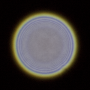

J'ai trouvé ce que c'était cette petite encoche... Une petite obstruction par une languette que j'ai mis en repère ; je ne pensais pas qu'elle dépassait. Ce matin j'ai vu que oui...
J'aurais du penser à une obstruction vu qu'on voit l'encoche sur l'intra et extra.
Les contraintes donnent des irisations en intra

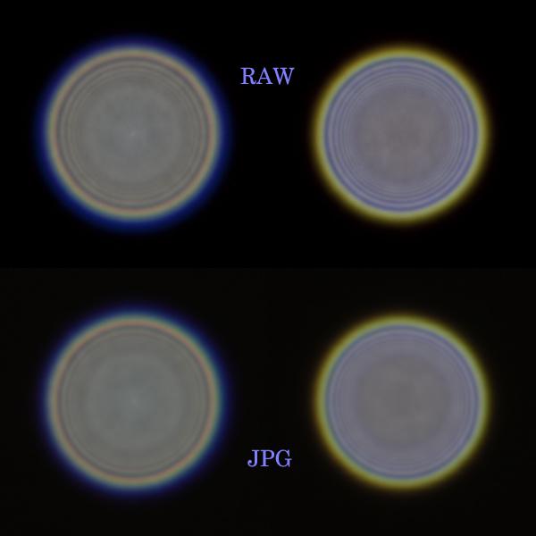

Voici les plages intra et extra de la série de référence en RAW, j'ai mis dessous une version avec les captures en JPG pour s'apercevoir des différences.
La dégradation du JPG est assez criante.
Pour les résultats clickez sur les vignettes :
En RAW :
En JPG:
Ne tenez pas compte de la rotation 90° entre les deux, c'est dû à Photoshop qui m'a mis en verticale les RAW pas les JPG.
Chose intéressante on retrouve les mêmes défauts du front d'onde mais pas avec la même amplitude. Il parait évident que si on cherche à avoir une estimation quantitative au mieux du RMS ou PtV faut shooter en RAW. Mais pour juste qualifier les défauts le JPG suffit.
On constate toujours ce bel astigmatisme surement dû au RC.
D'où l'idée de le faire tourner par rapport à l'objectif de 90°.
Voici le résultat (en RAW, on oublie pour la suite le JPG) :
:b:WAOOOH:b:
Bon deux choses de sûres, le front d'onde est modifié, alors qu'on le reconnaissait depuis le début de mon post malgré les captures pas toujours très bonnes. Ici ce n'est plus tout à fait le même. On voit encore l'empreinte de l'astig du RC (normal y a essentiellement ce genre de défaut sur un RC vu que même les défauts de révolution sur le prisme seront projetés à 45° et donneront une sorte d'astig).
Deuxième certitude ; c'est meilleur. Et bien ce matin une chose a été faite sur ma lunette : j'ai tourné l'objectif pour avoir cette configuration Objectif - RC qui même si ce n'est pas visible en pratique, donne une certaine satisfaction intellectuelle :rolleyes: On dirait que l'astig de l'objectif est "compensé" par l'astig apparent du RC.
Le RC est replacé comme sur la série de référence ; j'ai fait un petit test avec un défocus moins prononcé ; j'ai tourné ce soir à ~100px de rayon, là j'ai fait du 75px :
On va dire que ça confirme qu'on est bon avec ce genre d’échantillonnage.
Par contre on voit sur les plages des franges (obliques ici) : qu'est ce donc ?

Bon passons, maintenant le plus intéressant, les tests en trichromie.
J'ai séparé de mes belles plages intra / extra, les couches RVB avec Iris ; c'est tout simple, onglet "Photo numérique", "Séparation RGB...".
Voyons la série de référence :
On retrouve les résultats du test précédent (voir post du 18/09) ce qui est une bonne chose. Le Strehl polychromatique (0,65) doit sa vilaine valeur à la couche du bleu qui affiche 0,1 de Strehl (flèches oranges).
Maintenant j'ajoute le filtre Semi-Apo de Baader :
Impressionnant non ?
Le Bleu fait une remontée fantastique de 0,1 à 0,6 ! Le rouge s'améliore un poil. Au final le Strehl polychromatique y gagne bien et dépasse la fameuse valeur "diffraction-limited".
Ça colle assez avec ce que l'on observe.
Il y a une petite chute de luminosité avec ce filtre qui n'est bien entendu pas prise en compte dans ces tests ; juste pour le rappeler...

Attention ne pas confondre, dans le bleu j'ai L/4 un Strehl de 0,84 pour voir ce résultat faut faire un test en trichromie et décocher le défocus du bleu.
En cochant le défocus le Stehl tombe à 0,1 !
0,65 c'est le Strehl polychromatique.
Un truc qui ne marcherait pas ça serait de faire une séparation des couches avec Iris, et de faire un test monochromatique pour la couche bleue, car le logiciel considère en mono que tu es à 555nm (sauf à modifier ça dans "Préférences"). J'aurais dans ce cas un Strehl à 0,90 pour ce bleu!
C'est ce que tu sembles avoir fait dans le premier test de ta 80 apo.
Donc clarifions bien :
- les couches individuelles sans tenir compte du défocus sont souvent très bonnes, les différences que l'on peut observer sont dues au sphérochromatisme qui est souvent optimisé pour le vert ; c'est donc dans cette couche qu'on aura le meilleur résultat.
- le défocus va détruire complètement les performances de la couche bleue surtout : c'est l'effet du chromatisme.
- dans le test "Trichromie" le défocus est coché, le résultat tient donc compte du chromatisme (et de tous les autres défauts).
