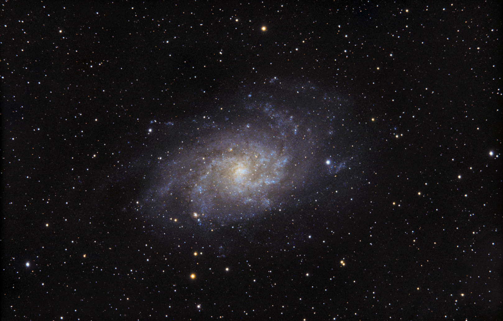

Quelques nuits couché assez tard pour lui passer quelques poses (49x5'),
un peu plus de 4h , traitement iris et cs3 , je n'ai pu réduire en totalité le gradient à droite surtout au bas , j'ai testé quelques solutions avec iris , pixinsight est dans les choux sur le coup , je suis persuadé qu'avec pointon en testant plusieurs paramètres ce doit êtres réalisable.

Elle est magnifique bien qu'un petit peu bruité dans les bras spiraux qui regorgent de détails quand même! Dommage que tu ne puisses pas faire ressortir un peu le rose de ses nébuleuses...
Salut Lucien
elle est belle ton M33!
l'été étant fini, il faudrait que tu refasses une série d'offsets car, dans le tiers gauche (mais pas que là), il y a des restes
pas mal de pixels bleus aussi
je t'embête mais tu nous as tellement habitué à l'excellence :be:
Gérard bonjour,
Pour mon érudition, qu'entends-tu par restes que l'on peut supprimer avec des offsets ?
Bonjour Lucien
Elle est "flamboyante" cette M33, avec un bruit de fond un peu haut et une trame verticale qui se voit. Faudrait peut être descendre un chouilla le niveau du fdc avec la courbe dans les basses lumières.
C'est fait avec le C8 ? Si oui c'est une belle perf !
Concernant le gradien il existe GradienXterminator, un plugin associé à PS, très efficace, surtout en selectionnant les zones à traiter.
Je vois également des taches dans le coin en bas à droite. Peut être un écart de traitement au flat ?

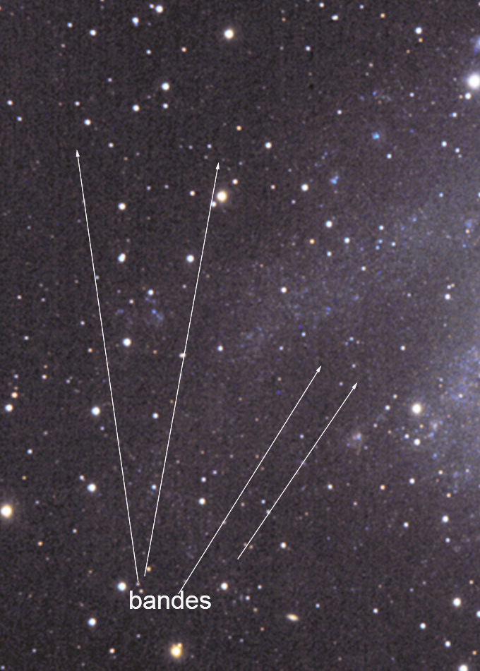

Gérard bonjour,
Salut :)
ce sont les bandes verticales sombres
j'ai eu ce problème sur la mienne mais je ne pensais pas qu'on pouvait le retrouver avec une caméra régulée
lucien_off.jpg?psid=1
bien sûr, c'est beaucoup moins prononcé sur l'image de Lucien
je me sert souvent du script "remove vertical banding" d'astronomy tools
Pas mal Lucien ! Je lui trouve un peu de bruit aussi, mais en même temps c'est un peu l'aspect "crade" de cette galaxie ...
Belle perf' en tout cas :)
Une belle M33 bien douce dans un très joli cadre. Un beau rendu "3d", j'entends par là une belle profondeur de champ avec les étoiles devant. Une impression d'être dans un vaisseau spatial, en route vers la galaxie. Bravo et merci.
Remarque intéressante qui mérite reflexion : en fait, comment verrait on une galaxie lors de son approche ?
Je pense que l'on ne verrait pas grand chose. Une vague lueur qui se détache d'un ciel noir ?
Bon, c'est un aparté...
Normalement , pas plus que nous lorsque l'on regarde la voie lactée.
jc
Houla la la !!! Que de retours sur cette belle galaxie , merci pour vos commentaires et appréciations ainsi que vos préconisations . Gérard Christian c'est réalisé au 350 DB et la 111/777 pleine focale ainsi que l'aplaniseur. Pas de dithering j'ai remarqué que depuis que j'ai modifié mon guidage je n'en ai plus besoin. Je ne connaissais pas gradient exterminator je vais tester , pour les quelques pixels chauds et froids qui restent c'est du au fait que l’acquisition est faite sur 4 soirées étalées sur les 30 derniers jours, avec une seule serie de darks . Gérard je vais tester ce plug-in que j'ai, cela fait la deuxieme fois que tu me parles de gestion d'offset je t'envoies un mp . Christian ces taches sombres ne viennent pas de flats mais de ma part car j'ai fait plusieurs sélections de ce coin pour réduire ce gradient et je ne me suis pas aperçue qu'elles étaient différentes , résultat j'ai fait apparaitre ces taches.

Il est beau déjà ton triangle,bravo.Manque un peu de ha sur les néb.

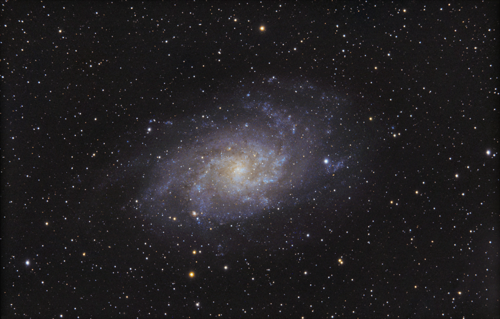

Merci Galaga et Nico , voila je viens de remouvé :D:Dle vertical banding ainsi que les quelques pixels chauds et froids , pour le gradient je n'ai pu faire mieux , les taches adoucies avec le tampon duplication et la goutte d'eau , j'ai un peu abaissé le fdc . Voili voilou j'édite la première image.
Lucien.
Superbe version de M33 !
Il m'est arrivé aussi d'utiliser la plug-in d'astronomy tools, pour des trames verticales ou horizontales... C'est vrai que ça marche pas mal :)
Pour le gradient, essaie le tuto d'Orionrider pour l'équilibrage du fond et retrait gradient ;)
Sur mes photos, il n'en faut pas plus pour équilibrer parfaitement tout le fond...
Je ne fait même plus de retrait dans iris.
Avec l'habitude, ça prend maxi 2min
http://www.webastro.net/index.php?wapedia=articles&article=234
Tu peux peut etre tenter Regim qui est assez efficace pour le retrait de gradients...
Merci Philming je l'avais oublié celui-la , je vais essayer , pour GradienXterminator, je ne l'ai pas tester ce n'est pas un freeware.:confused::)

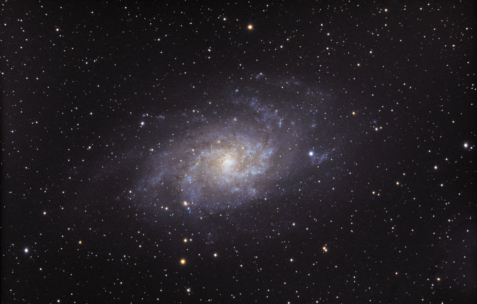

Voici donc je n'ai pas réussi à trouver les couleurs justes avec le tuto d'Orion , je pense que je ne le maitrise pas encore parfaitement par contre il m'a permit de récupérer un peu plus de rouge , et en mixant les deux images le rendu est intéressant.
Je l’utiliserai à nouveau la méthode est puissante, il faut que je la maitrise .
