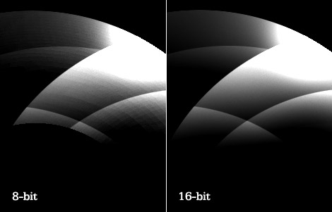

Oh que oui. Fais un petit test sous Toshop....
Un aperçu rapide; 16 bit à gauche, la moitié à droite. On voit bien qu'il "manque" des teintes. Imagine sur un dégradé d'une nébuleuse... :confused:

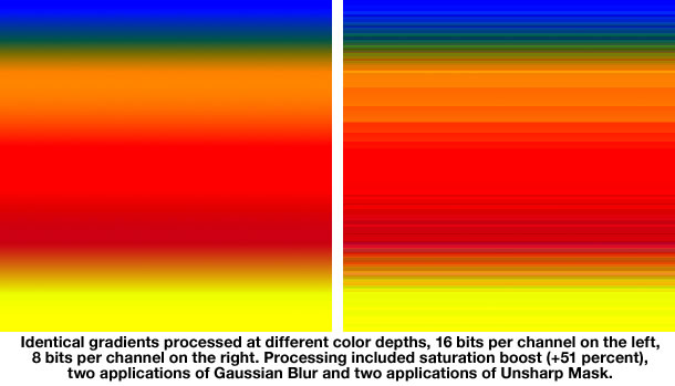

Un autre exemple en N/B

Merci Macfly! Ok je comprend mais la différence est elle réellement perceptible en rendu final?
Avec mon setup (C8 et PLA-Mx) et en planétaire, je n'ai pas vu réellement de différence. En plus AutoStakkert 2 ne savais pas traiter les 12bits provenant de la PLA-Mx ... mais peut-être que la dernière version d'AS!2 le permet maintenant, je n'ai pas encore testé. Je pense que le gain pourrait être intéressant en lunaire par contre.
OK pour vos comparatifs 8/16bits mais là on parle de 8/12bits (la PLA-Mx ne sort pas du 16 malheureusement).

Macfly, sur tes images on voit bien le gain qu'apporte le 16 bit sur le 8 mais je pense que c'est dans des conditions vraiment idéal...
