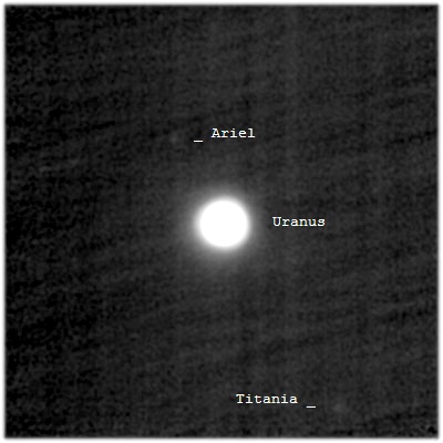

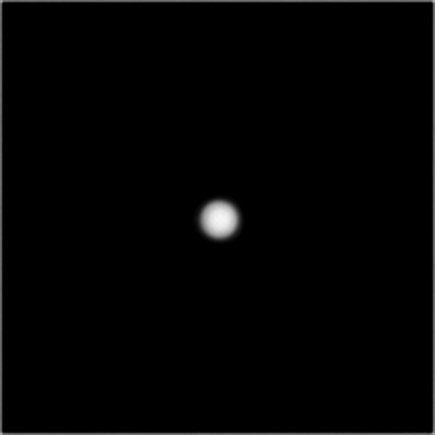

Il y a environ 3000 images compositées (sur 8500 capturées).
En poussant l'histogramme
Bref tout cela pour dire que la QHY5, à 60ms d'exposition (gain 700) elle arrive à attraper Ariel (mag 14,4). Le seeing ne me permettait pas de dépasser 60ms de toute façon avec le C11 (pas fait le test au C14 qui était déjà en mode "attente" pour le lendemain matin et Jupiter).
Avec une exposition plus longue le satellite doit apparaître plus clairement dans le bruit de fond du ciel (là l'histogramme est étiré au maximum de ce que Registax me permet de faire). Là Uranus est au niveau 968 soit 23% de la dynamique totale, et je ne voulais pas pousser le gain plus haut, au risque de faire surtout monter le bruit !

Si tu pousses un peu le contraste le centre apparait très rapidement cramé donc en effet ça manque de dynamique, rien à faire, il faut exposer plus longtemps. ;)
