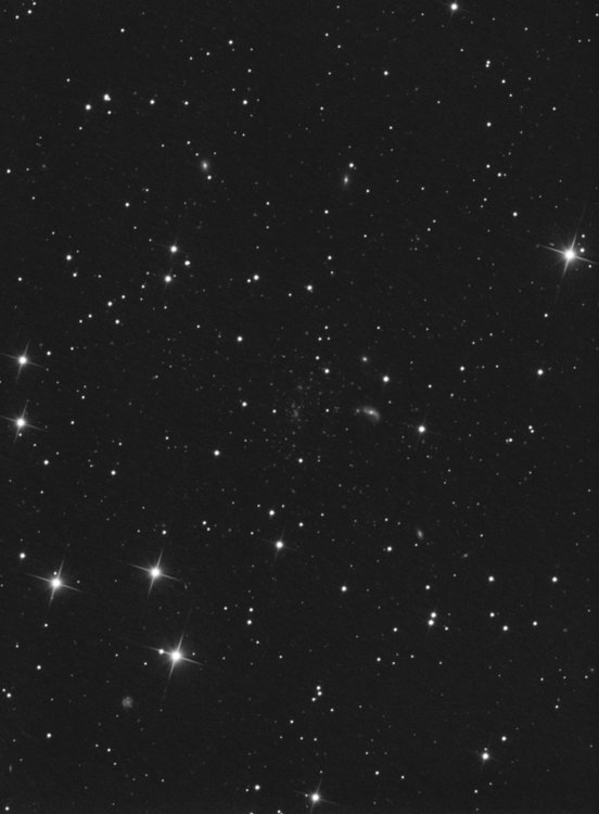

Bonjour !
Tout au fond, deep, very deep, à pétaouchnok, juste à 3 Mal :b:... ce cluster de galaxies Abell 2218.
TN200/900 ccd 314 94x90" sur heq5 guidage au chercheur, seeing bofbofbof, au pied des lampadaires Toulousaings
Il est si massif et compact qu'il courbe la lumière des galaxies encore plus éloignées dans sa ligne de visée, comme une lentille gravitationnelle. Ca génère des arcs, qu'on voit bien dans l'image iconique du HST.
Christian et Gérard et Christian et Paulo l'ont déjà montré. Je m'y suis collé pour l'imager SANS les arcs :)
Bon ciel à tous !
Jean-Phi

Jolie tentative pour attraper ces arcs, en milieu urbain la tâche n'est par facile.
Ce champ mérite d'y revenir sous des cieux plus cléments, bien tenté tout de même.
Salut Jean Phi
Belle tentative, l'échantillonnage est un peu élevé pour détailler le coeur de l'amas.

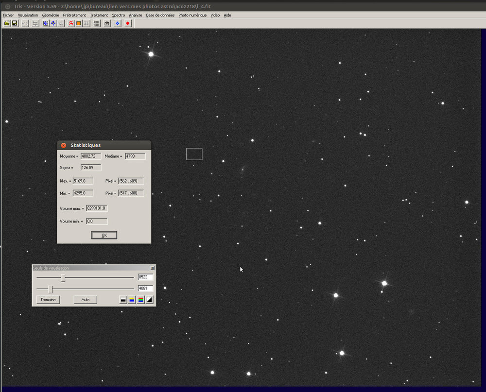

Le noir du ciel est secondaire pour le CP, enfin, je veux dire qu'avec des lampadaires on y arrive également. Il faut saucissonner la durée des unitaires pour limiter le bruit photonique, faut pas chercher à faire de longues poses (Jean Phi avec tes poses de 90s ce n'est pas trop long..). Dés que le fond de ciel dépasse de 4 ou 5 fois le bruit de lecture c'est bon. Ensuite il faut faire de très nombreuses unitaires pour augmenter le RSB sur l'image composite.
J'avais conservé quelques brutes de cet amas imagé en 2011, des brutes de 300 secondes unitaires à 0.58" par pixel. Ici le bruit de fond fut limité au max à 40 ADU pour une moyenne de 1900 (soit au moins 5 fois le bruit de lecture de la ST10).

Christian, oui je savais qu'avec mon échantillonnage et un mauvais seeing ca n'allait pas le faire, mais ça reste une belle cible :rolleyes:
Pour comparer nos brutes et le fond de ciel, une image unitaire de 90" avec la 314 à -5°C. Je mesure un bruit à 13 sur un bias...
