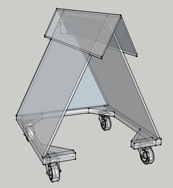

Bon, j'ai avancé un peu dans l'idée de la petite cabane, voici le premier jet, je n'ai pas encore décidé du système de porte à l'avant à moins que ça ne se transforme en bâche lestée par quelques plombs ?... Si vous avez des idées ou remarques sur la forme/assemblage/matériaux/vernis à utiliser/trucs à ne pas oublier/bons plans sur des roulettes etc, etc... je suis bien entendu preneur :)
Soyez indulgents, ce n'est qu'une ébauche...
Vue avant :
Vue arrière (remarquez l'aération en partie haute :p ) :
Et enfin une vue "filaire" pour donner une idée sur les quelques pièces :
A vos commentaires...
C'est joli (mais compliqué).

Tu trouves ça compliqué ? Moi j'y voyais simple façon 2-3 bastaings bien enduits, quelques panneaux ou planches vernies "marine", un bout de plastoc voire un morceau de tissu bitumeux pour le "toit", une cartouche de silicone, un peu de visserie... bref je pense que le montage est faisable en quelques heures, reste l'histoire de la porte et les roulettes à trouver... (des pneus ce serait mieux que les bandes de roulement en plastique qui ont du mal dans l'herbe)...

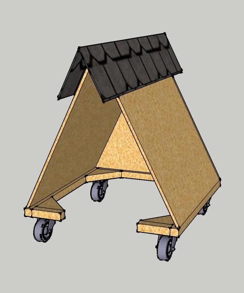

Bon, j'ai fignolé un peu notamment au niveau des "systèmes de fixation" des portes (2-3 bouts de tasseaux) et j'ai pensé à une version "brouette" pour économiser sur les roulettes (à voir avec le poids du bouzin....).
Je pense qu'un simple tissu/plastique imperméabilisant collé sur l’arête ainsi que quelques morceaux rabattables sur les portes et pignon avant devraient finir de mettre le tout "hors d'eau"...

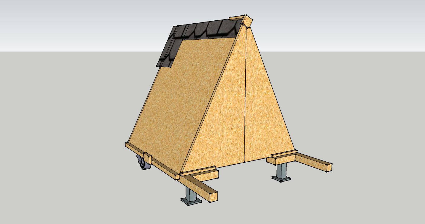

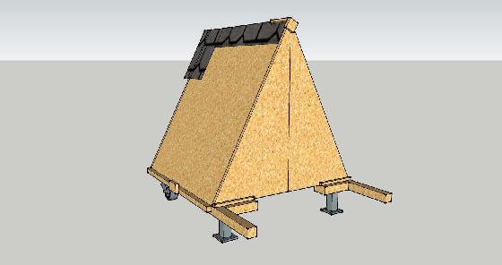

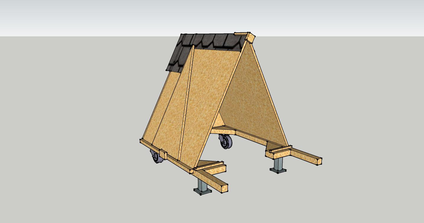

Voici la dernière version donc avec vue portes ouvertes...
... et fermées :
A vos coms, n'hésitez pas à critiquer (ça fait réflechir et avancer) merci ;)

Alors, rien n'est moins sûr... Quand on voit la puissance du vent...
N'as tu pas la possibilité de creuser un peu autour, de mettre une bordure en béton (ou autre) et d'y installer des ancrages scellés ?
Pour plus de simplicité et de sécurité vis à vis des gens qui vont tourner autour en jouant/courant..., à la place des tasseaux du bas (dans la continuité des "bras de charette"), tu pourrais mettre des tubes carrés creux en alu afin de faire des bras escamotables...
Leur fixation pouvant se faire par des goupilles imperdables...
Non, je veux garder cet espace "vierge" de toute construction définitive :)
Oui c'est une bonne idée, du coup je vire les 2 pieds qui ne me servent plus à rien et ça me fais un "L" inversé, nettement moins dangereux que les bras pour mes 2 apprenties athlètes :be:
Pour bloquer ton système, je te propose de mettre une sorte de verrou :
http://www.leroymerlin.fr/v3/p/produits/verrou-a-plaquer-thirard-en-acier-80x39-mm-e16870
ou
http://www.castorama.fr/store/Verrou-baionnette--14-mm-longueur-300-mm-PRDm165116.html?navCount=1&navAction=push
Que tu enfonce dans un petit bout de tube, préalablement enfoncé dans le sol.
Si tu en mets 4, ça évitera que ça bouge (sauf grosse tempête...).

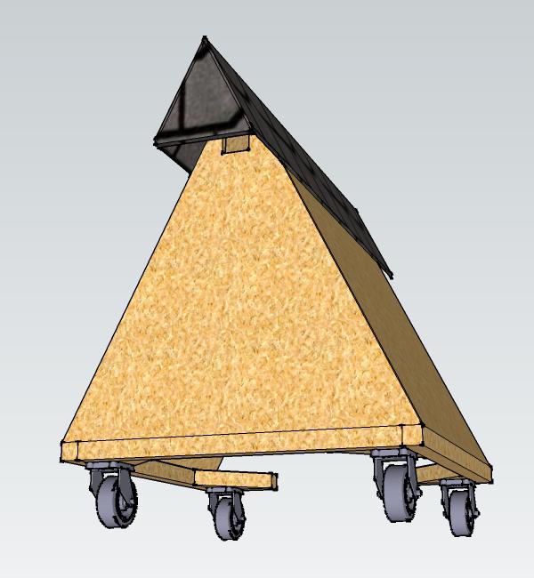

édit : d'autant plus que l'ouverture entière devant te fait perdre de la rigidité. Voir pour mettre un tube escamotable devant pour faire une base complète carrée lors des déplacements, sinon risque de déformation et galère lors des mouvements (voire destruction étanchéité...).
Les roues peuvent être fixée sur la structure tubulaire, te supprimant les coins internes.
Je ne sais pas si je suis clair... je vais essayer de te faire un petit crob aussi...
édit 2 : pour ta porte, je ne ferai qu'une seule et même planche : moins de risque de perte d'étanchéité (pas de trou au milieu). Essaye de faire un truc simple car elle n'est là que pour la fermeture => planche libre posée et verrouillée, pas de charnière. Reste à trouver la solution du verrouillage...
Sinon, je viens d'y penser... ça ne t'inquiète pas de laisser du matos dehors qui représente un certain coût avec le risque de se faire voler ???
Modifié par Astro_diver
Pourquoi se faire chier à faire un truc roulant ?
Une caisse avec des poignées, en OSD avec peinture acrylique que tu coiffe par dessus et de forme pyramidale (meilleure stabilité et moins de prise au vent). Pour la ventilation, tu peux y mettre des pieds pour laisse un jour en bas et vers le dessus y mettre des ouïes de ventilation de type :
http://www.leroymerlin.fr/v3/p/produits/ventilation-carree-100-150-mm-poujoulat-e115417#&xtmc=ventilation&xtcr=2 ou un chapeau de ventilation en haut de la pyramide : http://www.leroymerlin.fr/v3/p/produits/chapeau-de-ventilation-pvc-girpi-gris-ardoise-diam-125-mm-e159058#&xtmc=ventilation&xtcr=19
L'OSD n'est pas très lourd. En prenant des cornières en alu pour faire la structure, tu gagnes en poids (par rapport à des tasseaux bois).
Fixation par rivet, le tout recouvert d'une bande autocollante bitumeuse.
Qu'en penses-tu ? (c'est moins usine à gaz...)
