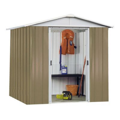

On en avait déjà parlé ailleurs, je pense que si je devais refaire un poste fixe, j'achèterais ça:
http://www.castorama.fr/store/Abri-de-jardin-en-metal-Sligo-277-m-prod10290158.html?navCount=0&navAction=push
On en trouve en PVC (±300€), en bois ou en tôle galva (±160€). Il y a aussi des 'armoires' de terrasse en PVC qui peuvent convenir. Exemple: http://eviewer.netmedia-europe.be/cache/server?type=image&source=promobutler_be%2Fhubo001%2Factive%2F%2Fhubo001125f0000006.jpg
Ces trucs sont assez légers pour se 'rouler' ou même se 'traîner' par-dessus le scope. Il faut une colonne, mais c'est pas bien compliqué à bricoler. ;)
Si tu veux laisser le scope sur son trépied, tu as les abris bas à grande ouverture latérale, comme ça: http://www.castorama.fr/store/Abri-de-jardin-en-metal-Edenderry-240-m-prod10370053.html?navCount=2&navAction=push&sortByValue=lowHighPrice
Tu le montes sur une plaque de contreplaqué de 240x120 avec une découpe en 'U' là où il y a la porte. 4 roulettes et... ça roule! :p
Le bricolage c'est bien mais même avec un max de récup, si tu comptes tes matériaux, quincaillerie, etc. tu approches vite du prix du 'tout fait'.

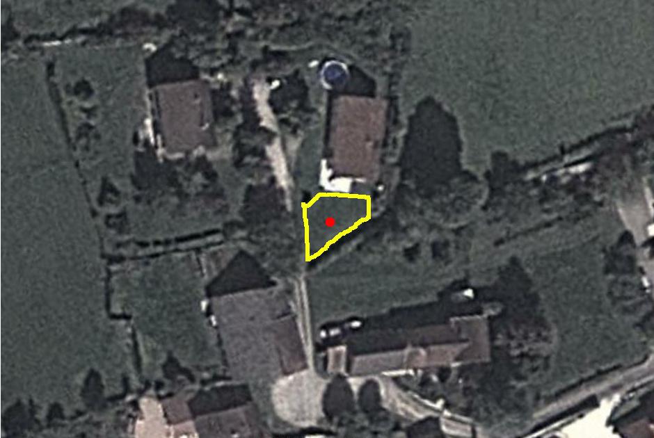

Ton idée est super sur le fond (pratique, déjà tout fait, résistant etc...) c'est même l'idéal ; mais sur la forme l'abri va être pile poil au milieu du terrain, normal c'est là ou c'est à peu près dégagé, devant la maison (point rouge) :
Il doit donc se faire le plus discret possible (pas trop haut, pas trop large) et essayer de s'intégrer le mieux possible à "l'environnement", c'est pour ça que le style "petite cabane en bois" me semble le plus adapté même si effectivement ça oblige à certains compromis (plus de boulot, moins de durabilité etc...) mais bon c'est le prix de la "paix sociale" :be:
Le top du top étant, je le conçois bien, un abri fixe pour y caser tout le matos une bonne fois pour toutes, mais pour les mêmes raisons je ne peux pas l'envisager pour le moment (j'aurais eu la place derrière la maison mais beaucoup trop peu de ciel dégagé), peut-être un jour si j'abats une grosse haie de lauriers, plusieurs charmilles, noisetiers, pêchers, lilas mais là : :bye2:!pendu!
Uun abri de jardin sur roulette ? Ca fait quand même assez lourd non ?
Pour ton premier lien, c'est tout de même 56 kg !
L'objectif est de protéger la monture seule.
Ce que j'ai vu, c'est 10€ de profilé alu, 8€ la roue et 44 cts la cornière...
Même en quantité et en comptant le bois, on est loin des 160€...
Après, on diminue aussi le coût avec de la récup... surtout sur les profilés.
Le désavantage des abris de jardin en tôle : effet four garanti... je ne suis pas sûr que la monture apprécie les hautes températures...
Après, une armoire en PVC, pourquoi pas... faut voir la rigidité du truc et sa stabilité en cas de vent (c'est généralement monté le long d'un mur).

Pour éviter l'effet four faire l'abri en bois, prévoir 2 aérations sur des faces opposées, une en haut, l'autre en bas.
Tu peux aussi installer une clim !! :D:D:D
Aucun problème. On parvient bien à pousser une bagnole de plus d'une tonne donc c'est pas quelques dizaines de kg qui empêchent la manip. C'est juste une question de motivation (et de taille des roues). Pense que tu pousses ta belle-mère à vélo. Elle est plus lourde que l'abri mais faut pas qu'elle aille loin pour tomber dans le fossé.
Aucun problème, je te dis, ça roule. :be:
