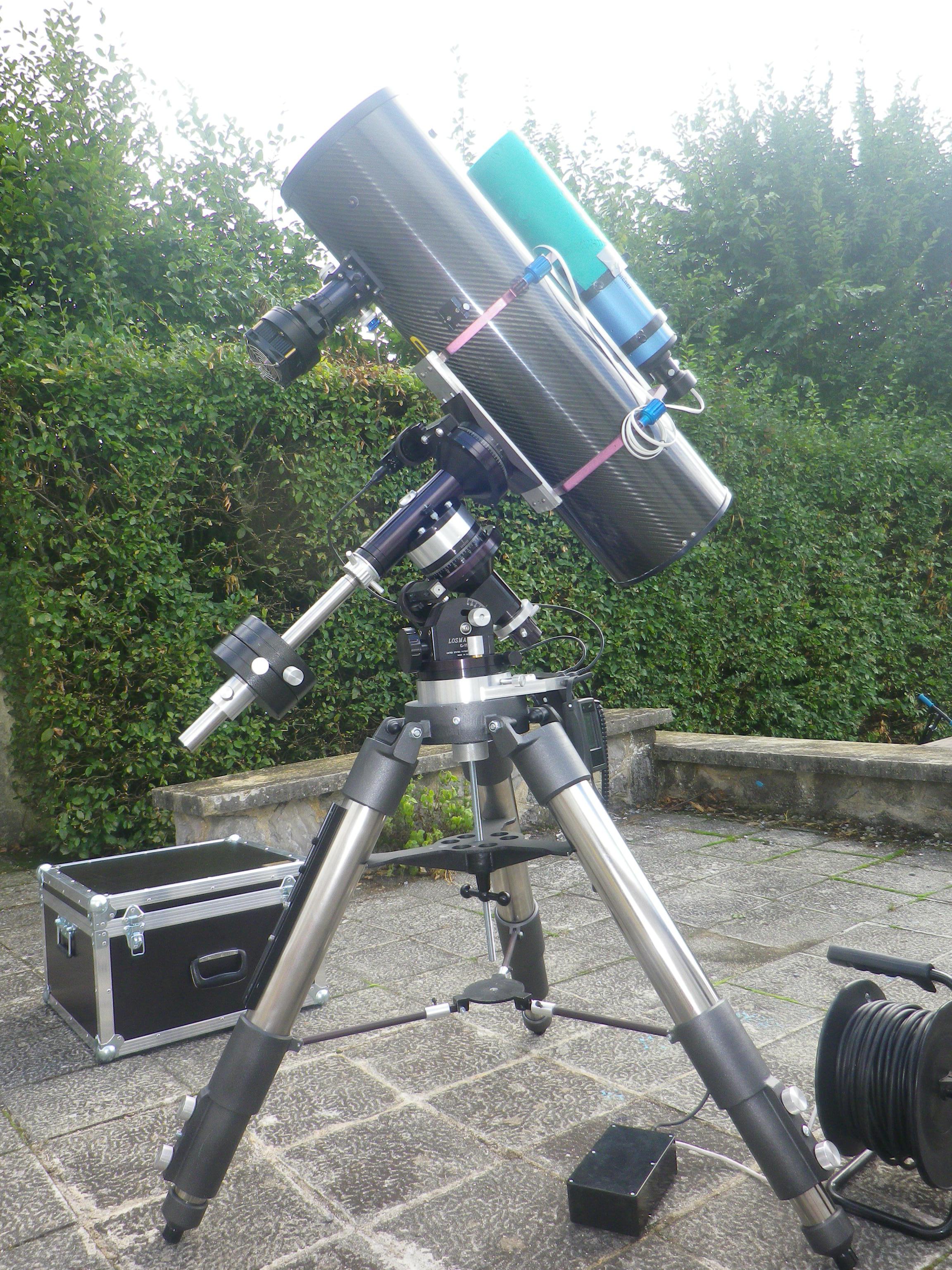

J'ai craqué quand j'ai vu cette belle monture 'toutes options' à vendre dans les petites annonces...
Je vous présente en image la remplacante de mon EQ6 :rolleyes:
Le 200 à l'air tout petit là dessus :o
Premiers tours de roues dentées cette semaine pour tester la bête et dompter le gemini2...à suivre...

Je vois un spacer custom sur l'AD. Quand on met un spacer, il est pas mal de rajouter un roulement de plus en haut de l'axe, juste en dessous du spacer pour rigidifier. Bon avec le 200 ça devrait aller. Mais si tu en veux un fais moi signe, il m'en reste 2 neufs.

Premiers tests hier de la G11; Le résumé de la soirée:
- Montage sans soucis, juste une frayeur au moment de poser le tube avec les axes qui n'étaient pas assez freinés :o
- Mise en station au viseur, pas mal le système avec les 3 étoiles...plus besoin d'avoir l'angle horaire de la polaire
- Mise sous tension du gémini2, parametrage et modellisation sur 3 étoiles à l'Est et une à l'Ouest; Ca a bien marché, résultat très bon avec l'étoile bien au centre du capteur.
- Mini essai d'autoguidage avec le pl1-m et phd, Encore une fois pas de soucis, l'étoile revient bien au centre en fin de calibration, par contre cela balance pas mal sur les 2 axes (turbulence peut-être aussi); il faudra ajuster les parametres (agressivit=50, hysteresis=20 et min mov=0.15); RMS à 0.30pix...peut mieux faire :confused:
Voilà, un bilan plutot très positif, je suis content :)

Elle est sympa cette G11 avec pas mal de pièces tournées sur mesure : les cabestans, le spacer, les molettes des contrepoids et des vis de mise en station, la rondelle spéciale pour le viseur polaire, l'adaptateur du pied. Il y a du boulot...
