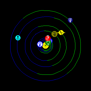

1- Le 12 Janvier de l'an -10352, toutes les planètes du système étaient groupés dans un octant (secteur de 45°) c'est pas de l'alignement super top mais c'est déjà pas mal !
2- Le 9 Novembre 1881 : le Soleil, Mercure, Terre, Mars, Jupiter, Uranus, Neptune et même Pluton étaient alignées (Vénus et Saturne avaient un empéchement)
ci-dessous pseudo alignement de 1881
Solar?di=0878386230A921ACD83AEEB7ED170FF2301E7748583142A34CDC47251AF3FAF9829B8AF19DF3F94F9A9D48FDDFFDC9D14D0AD161EEBC8952223F76BC9DEA34F544D73CB00B1BFC99650B14634C61F5B036
