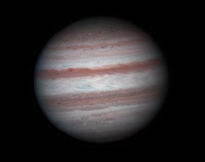

En gros voici mes meilleurs image de jupiter faite au C8:

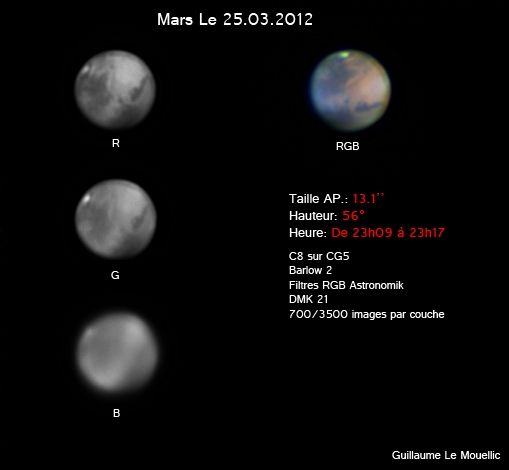

dans des condition vraiment très très bonne! une petite de mars:

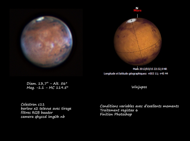

voici une mars réaliser le 25 mars 2012 10j après celle du decu faite par mon ami au C11

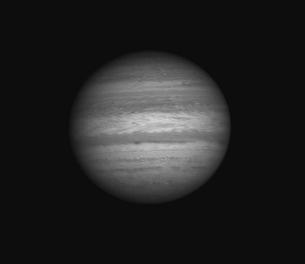

et une jupiter
La différence est tout de même très présente et je ne pense pas obtenir ça un jour au C8 même si mon C8 a une très bonne optique!

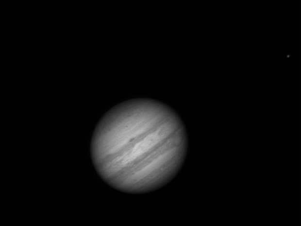

Pour participer un peu au débat...
Voilà ce qu'on peut faire avec un bon site voire très bon, avec un C8.
Après, je peux concurrencer les C11 de temps en temps mais à chaque Oppo, je peux te garantir que les utilisateurs de C11 ont une , voire plusieurs fenêtres de tir qui balayent cette image.
