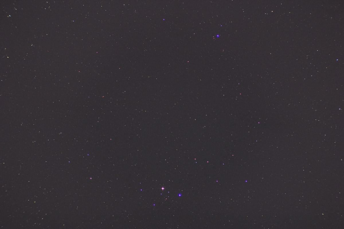

quelques exemples ici:
http://www.webastro.net/forum/showthread.php?t=108902
http://img15.hostingpics.net/pics/47577534aa.jpg

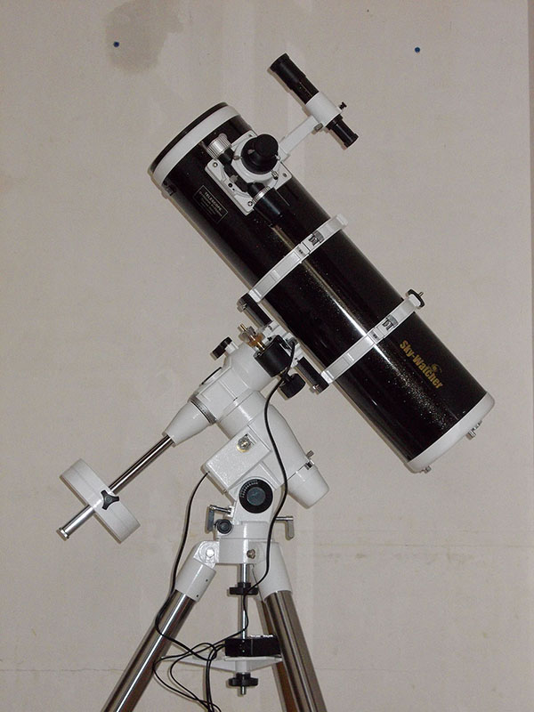

Si tu veux pouvoir mettre ton réflex sur un tuyau, il faut au minimum passer au 150/750 sur EQ3/2. Ca sera moins confortable et évolutif qu'une EQ5 mais tu pourras déjà faire de belles choses.
Prix: 500 € Moteur et accessoires compris.
A partir de EQ5, tu pourras aller plus loin et éventuellement aller vers l'autoguidage.

Bon sinon ton 150/750 il faut qu'il ait un crayford 10:1 pour la photo c'est plus pratique, apres l'appellation pds je ne sais pas trop ce que ça veut dire.
Le réducteur 10:1 n'est pas obligatoire. Comme tu dis, c'est plus pratique.
Le choix 150/750 sur EQ5 est pertinent. La monture est largement à l'aise avec le poids.

Bon alors je viens de regarder la version PDS et il semblerait que le tube soit un peu raccourci :b:
En ce qui me concerne j'ai celui là http://www.optique-unterlinden.com/catalogue/produit/m/0/p/SW0032
Et franchement c'est très bien pour la photo, même si le tube n'est pas raccourci ;)
Après je te confirme que le repère sur le primaire est bien présent.

Ça y est, télescope reçu en 3 colis ! Un gros pour la monture, un moyen pour le télescope, et un petit pour les accessoires.
Le tout est monté et prêt à fonctionner :
Le trépied est très costaud et stable, il inspire confiance :)
La monture est solide mais la fixation sur le trépied n'est pas optimale je trouve. Le système de frein semble rudimentaire aussi, pas sur que ça tienne bien dans le temps. Je pense apporter des modifications sur ces deux points car c'est la seule source de jeu que je constate (c'est quand même très léger). Sinon les réglages sont très bien et l'équilibrage se fait sans soucis avec un seul contre-poids.
La motorisation s'adapte et fonctionne bien, par contre pas de suivi automatique, il faut rester appuyé sur les boutons -> modification à prévoir avec un interrupteur levier ^^
Il y a déjà un viseur polaire intégré à la monture, donc j'en ai commandé un pour rien, je suis en train de voir ça avec astroshop (c'était précisé dans la fiche donc c'est de ma faute !).
Concernant le télescope, la finition est très sympa, et les miroirs bien nets. L’œilleton de collimation est présent, je n'ai pas encore vérifié s'il est bien au centre. Par contre le système de réglage du secondaire est pas terrible, je l'ai déjà modifié et c'est bien mieux.
Le système crayford pour la mise au point semble efficace, avec une vitesse normale et une vitesse 10 fois plus lente.
Le porte oculaire est correct, mais sans plus. Il y a plus de jeu que je pensais quand on met un oculaire. Et les deux petites vis de fixation de l'oculaire bof bof... à voir. On peut y mettre du 1.25" et du 2", on peut visser une bague T2 ou M42.
Le seul oculaire fourni est un Skywatcher 28mm en 2". Très confortable la vision est large et a l'air bien claire, je m'attendais pas à cette qualité (à voir la qualité optique maintenant :p).
J'ai pris un Omegon 7-21mm à côté pour être polyvalent au début. Il y a des points blancs quand on regarde dans l'optique, je ne sais pas encore ce que c'est. Faudra sortir le matos avec lequel je nettoie mes objectifs de reflex, j'espère que ce ne sont que des poussières. La vision est bien plus étroite dans celui-ci, mais le zoom est agréable.
Le chercheur à l'air sympa, le système d'alignement semble efficace.
Voila quelques impressions pour l'instant, je suis très satisfait dans l'ensemble, c'est du solide :)
