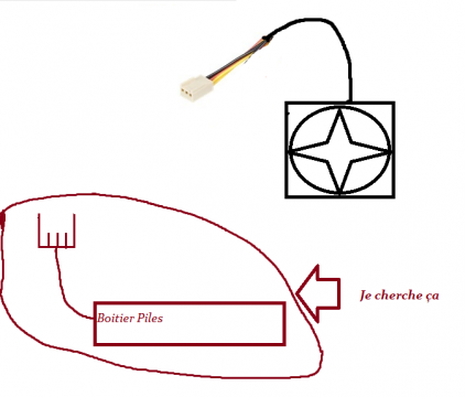

Ah ça marche pour les images cool ^^
Je disais : Salut Leimury,
En j'ai déjà le ventilateur => en haut de mon graphique.
Ce que je cherche est le truc entourée en rouge, j'aimerais ne pas passer par la case soudure, car j'ai pas de soudeuse : juste des bouts de scotchs :D
Sinon, un petit poste de soudure en pistolet, c'est 10€ chez Casto/Brico, et un petit rouleau d'étain 5€, je n'en avais jamais fait non plus, mais de temps en temps j'en ai besoin, c'est vraiment un jeu d'enfant pour les petites soudures basiques. Les bouts de plastique collant, ça ne tient pas. :cool:
ça marche merci de ta réponse !
Bon ben il me reste plus qu'à ;)
J'achète le support pile, je connecteur, et un interrupteur et le tour est joué ;)
Alala ça me rappelle mes cours d’électronique tout ça, si j'aurais su, j'aurais écouté :D (enfin je me fais exactement la même remarque pour les cours d'optique ^^).

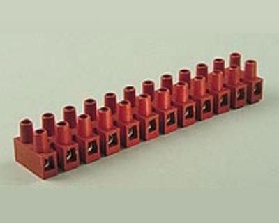

@Paradise : Merci mais je préfère les connecteurs bloc qu'on vis en fait :)
