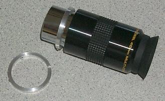

Donc on peut remplacer cette crémaillère par un simple tube de 31,75mm avec le renvoi coudé au bout. Il faut calculer la longueur pour que ça tombe juste avec l'oculaire qui 'rentre' le plus (souvent, la focale la plus longue). Avec cet oculaire-là, on aura la MAP en butée. Tous les autres auront la MAP en les sortant de quelques mm du RC. Pour plus de facilité on peut munir les oculaires les plus utilisés d'une bague parafocale.
Exemple:
