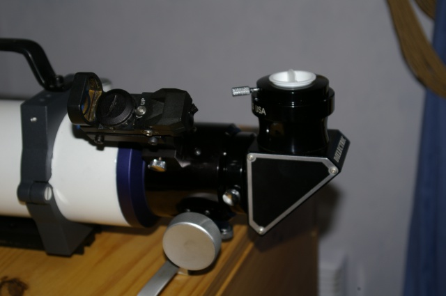

Une petite question aux heureux possesseurs de cette lulu (tube carbone) :
je viens de constater, au déballage, qu'il n'y a pas de possibilité de fixation pour l'embase ("universelle":confused:) de mon chercheur point rouge.
D'autres ont-ils pu trouver une solution à cette lacune :wub:
Merci d'avance

Salut
Je possède une 102/714 Astropro, si ton porte oculaire est identique, le chercheur se fixe dessus, il suffit d' enlever une vis pour pouvoir fixer la base :
edit : grillé par zorgdotnl
Merci zorgdotnl et Jeap :god2:
Il y a bien une vis sur le PO (deux même et 4 en tout à gauche et à droite). Je m'en doutais un peu mais n'osais pas trop essayer et dérégler le PO (aucune indication de l'utilité de ces vis sur la doc papier d'Astro-Pro, vive la Chine :b:). Le point rouge est monté et réglé.
