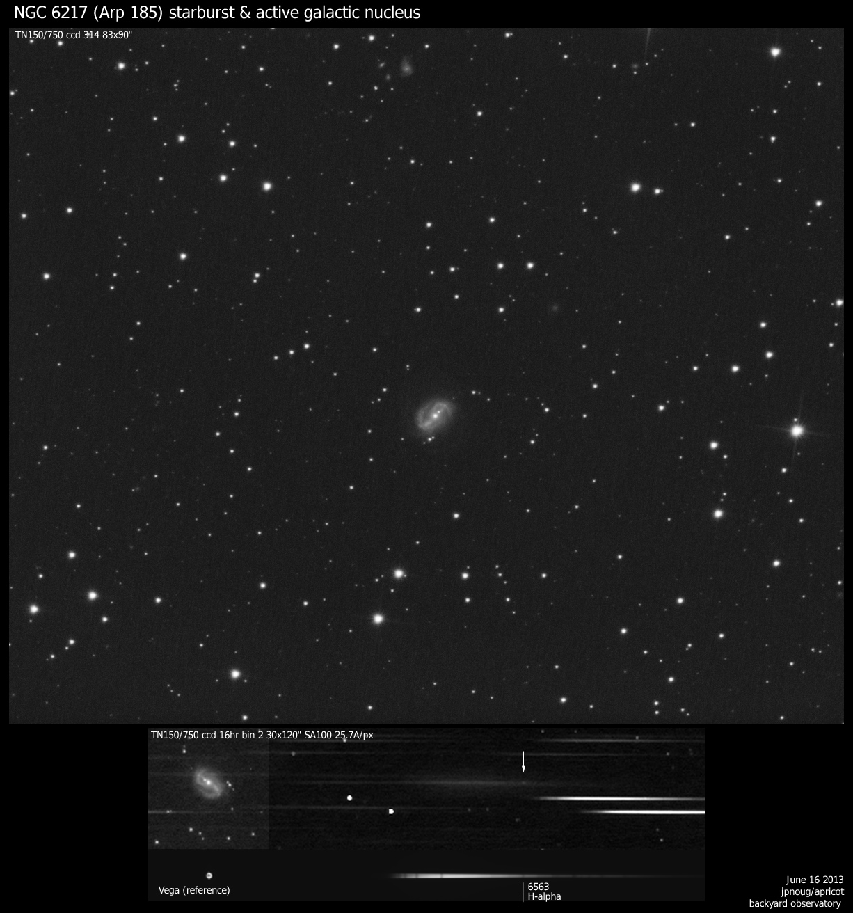

Pour continuer un début de collection de galaxies "starburst", cette image et un spectre du printemps dernier... Pas souvent imagée cette galaxie, un peu petite et perdue dans Umi... elle est pourtant très intéressante.
Vu sa forme un chouia tourmentée elle est sur le catalogue Arp (185), mais c'est surtout le phénomène de baby boom d'étoiles dans son coeur qui la distingue. On le détecte facilement en spectro, ici avec un star analyzer, qui fait bien apparaître l'intense émission du coeur dans la raie H-alpha à 6563 nm. Véga avec ses bandes d'absorption de Balmer était utilisée en référence pour étalonner en longueur d'onde.
La lumière intense des jeunes étoiles de 20,000 à 50,000K (le soleil est à 5,800K...) génèrent un flux substantiel de photons dans l'UV qui excite les nuages d'hydrogène au point de fluorescer, la fameuse émission H-alpha.

Lionel il y a pleins de cibles pour le star analyzer ! Pour commencer les étoiles de différents types (OBAFGKM), puis les étoiles "spéciales" comme les variables TT Lyrae, ou celles qui présentent des raies d’émission (T Tauri, Be, Wolf-Rayet...),ou encore les nova (Del 2013 !), et même les supernova brillantes. ... Les nébuleuses planétaires sont de bonnes cibles aussi. Pour les grands objets (nébuleuses, big galaxies) il faut mieux placer le spectro derrière une fente. Pour la magnitude limite, et bien avec le 150 j'ai pu faire le spectre d'un qso a mag 13. Tu vois qu'il y a de quoi faire ;)

L'image principale est en bin1 et l'image du spectre est en bin2, c'est bien cela ?

Oui Christian l'image en luminance est un saucissonnage de 83x90" en bin 1. L'image (croppée) du spectre derrière le star analyser est une addition de 30x120" en bin 2. J'ai incrusté l'image de la galaxie pour illustrer, dans photoshop.
