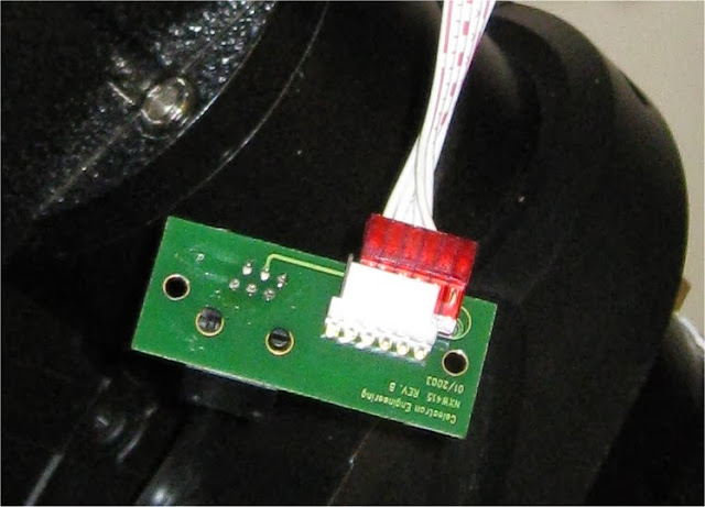

Bon ben voilà...j'ai cramé le moteur en déclinaison de ma CG5. Comment? en voulant la regraisser à la hâte! J'avais juste démonté les capots et nettoyé, lubrifié les engrenages des deux axes, juste ça. Mais pour ce faire j'avais débranché les connecteurs RJ45. En les remontant et en les rebranchant dans ma hête (c'était jute avant de partir en vacances cet été , c'est dire) j'ai commis l'erreur que voici.
le connecteur mal rebranché :

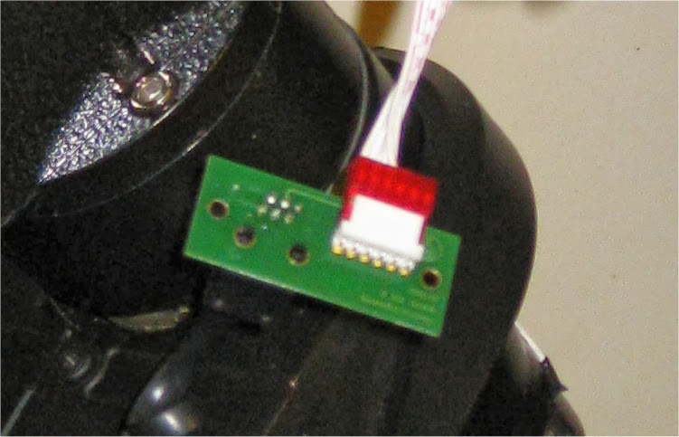

Résultat quand j'ai mis le tout sous tension seul l'axe AD marchait !!! Bon j'ai tout remis dans l'ordre comme cela :
mais depuis l'axe DEC ne fonctionne qu'à la vitesse maxi et tout alignement et mise en station est donc impossible :(:mad:
Il semblerait que j'ai cramé, je ne sais trop comment, la carte de contrôle du moteur DEC. Du coup je suis dans la merde l'expectative?
