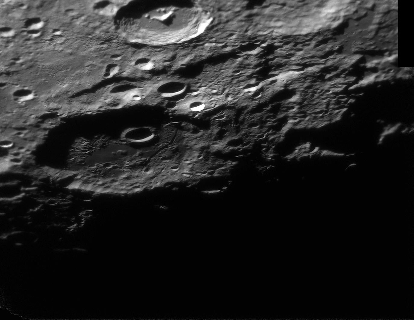

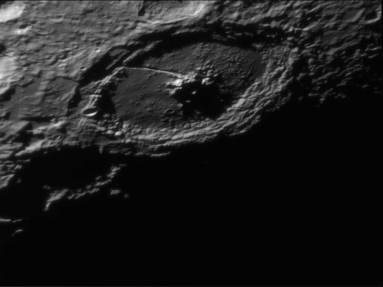

Je vous livre ici 3 images (Petavius Langrenus et Furnerius) capturées avec le montage qui a été cette nuit le plus efficace (BAS 1300 + barlow 3 televue raccourcie).
Au niveau traitement de grosse difficultés dans la registration avec Autostakkert (beaucoup d’artefacts liés au vent qui faisait danser l’image sur le capteur).
Registax s’en sortait mieux .

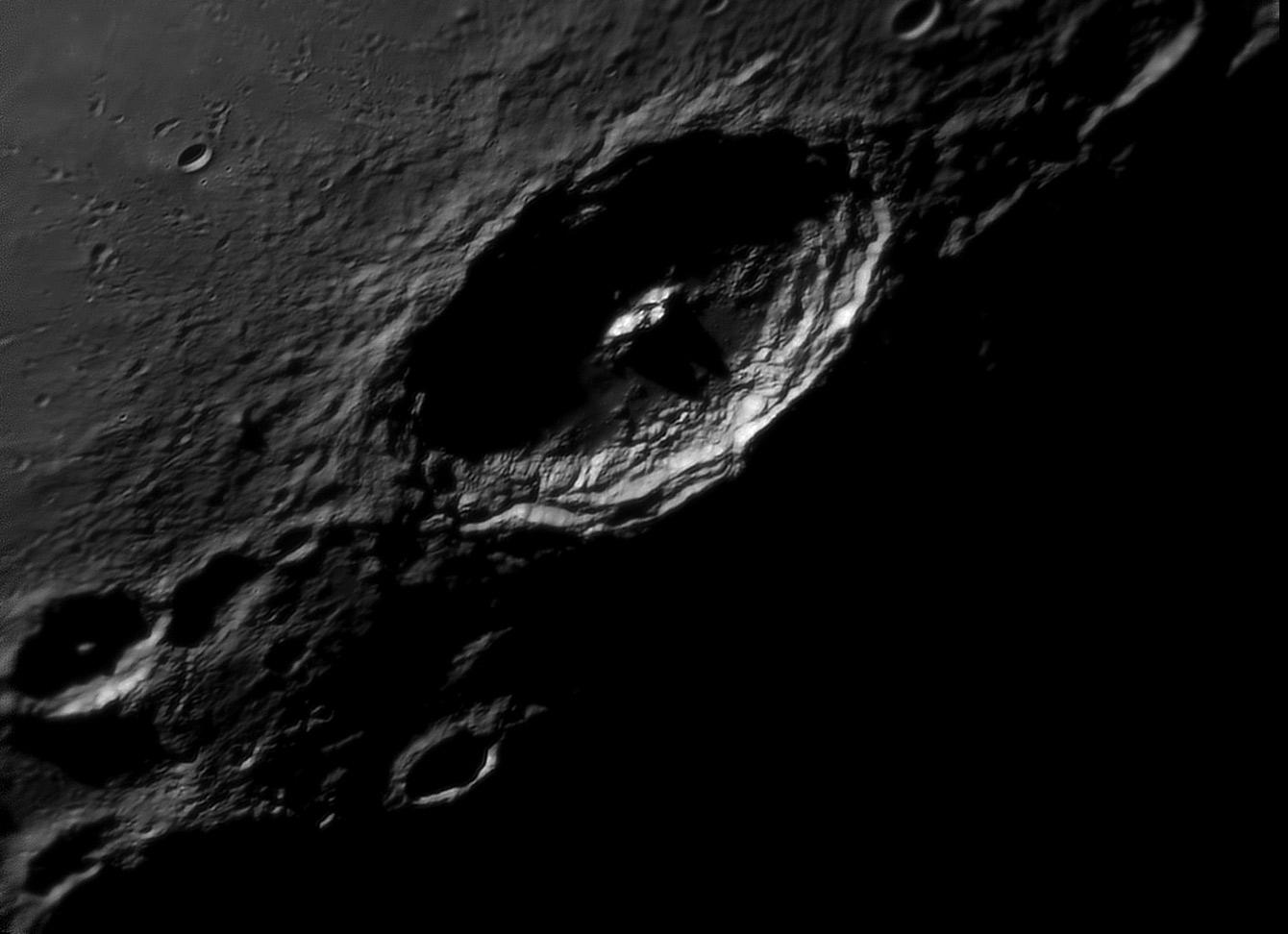

L’image de Petavius à été capturée avec un filtre vert, elle me semble plus fine que la même réalisée quelques secondes après avec un filtre rouge (plus habituel pour figer un peu la turbu que le vert) bien que cela soit très proche
Traitement sous REGISTAX (PETAVIUS) et AUTOSTAKKERT (Langrenus et Furnerius) après de nombreux essais.
Ondelettes sous REGISTAX
Finition IRIS et Photoshop
Langrenus
Furnerius
Petavius

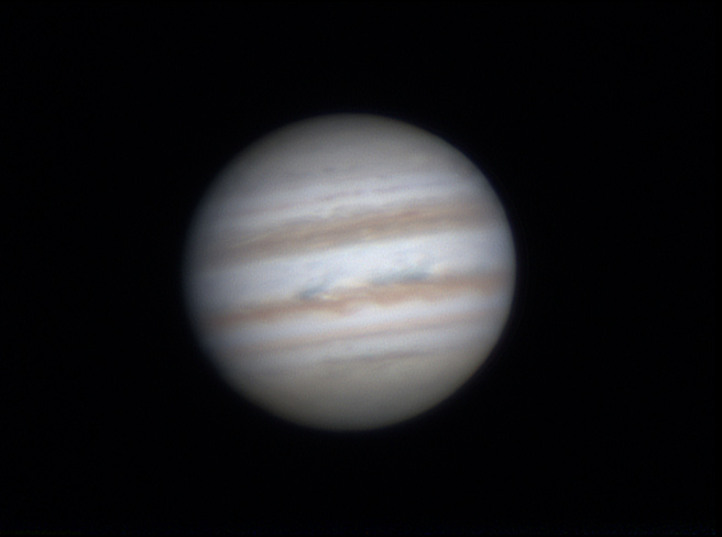

Jupiter : pas grand chose de montrable, vent fort et image impossible à garder sur le capteur, MAP très difficile (voir impossible) et en plus des passages nuageux faisant varier fortement la luminosité lors des acquisitions.

Superbes images, une résolution au top, bravo !
Çà pique ! Une grande préférence pour Pétavius avec une foule de détails, bravo !
Pour une fois je ne suis pas tout à fait d'accord avec William : ma préférence va à Langrenus et l'ombre de son piton central. Ceci dit, Petavius est superbe aussi ;)
Petavius pour moi aussi.
On a fait la même chose avec des résultats parfaitement opposés (pour moi une lune pas terrible, prise au petit matin au dessus du toit de ma maison et une Jupiter très regardable).
Marc
Ho punaise...Petavius en survol...mais les deux autres déchirent aussi. Super impressionnant!! Et belle maitrise de la turbu au traitement! C'est avec quel instrument?
Splendide Elie ! Félicitations pour la Lune c'est dingue de détails !! Ma préférence va à Langrenus avec l'incroyable ombre du piton central, on se croirait en plein survol. De quoi me faire regretter de ne pas être monté cette nuit avec vous, mais la semaine prochaine je me rattrape ! A bientôt ;)

Fascinantes, ces photos :).
E.a., très belles ombres des deux pics centraux dans Langrenus ... j'adore; je les ai eues au Newton 150/750 sur mon balcon hier ... on s'y retrove admirablement.
Les reliefs et structures sur les parois internes des cratères sont extraordinaires ... :pou:

Merci pour vos messages ;o) C'est la première fois que je peux tester le C14 sur la Lune avec des conditions pas trop mauvaises, toujours un peu de turbulences mais lorsque cela se calmait les images laissaient entrevoir des détails très fin, malheureusement le vent a fait son apparition et n'a fait que se renforcer avec l'arrivée du jour rendant les captures sur Jupiter très difficiles. on a bien essayer de déployer la bâche de protection contre le vent, mais cela soufflait trop fort, avec en plus des nuages d'altitude .

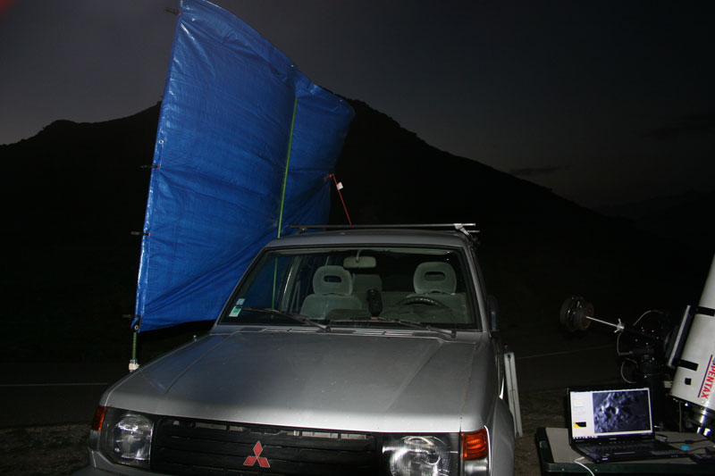

Est-ce que vous utilisez des bâches entières (qui offrent beaucoup de prise au vent) ou est-ce qu'elles sont un peu trouées?
N'existerait-t-il pas des dispositifs déflecteurs du vent (comportant des interstices p. ex.), ce qui, en théorie du moins, réduirait la force résiduelle du vent ?
Une bâche protectrice, est-ce qu'on la met à la verticale ou inclinée de façon à ce que le flux "passe au-dessus" du téléscope (encore que suivant les circonstances, cela pourrait créer des remous locaux également nuisibles ...).

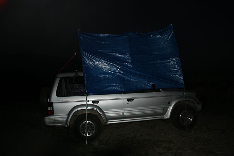

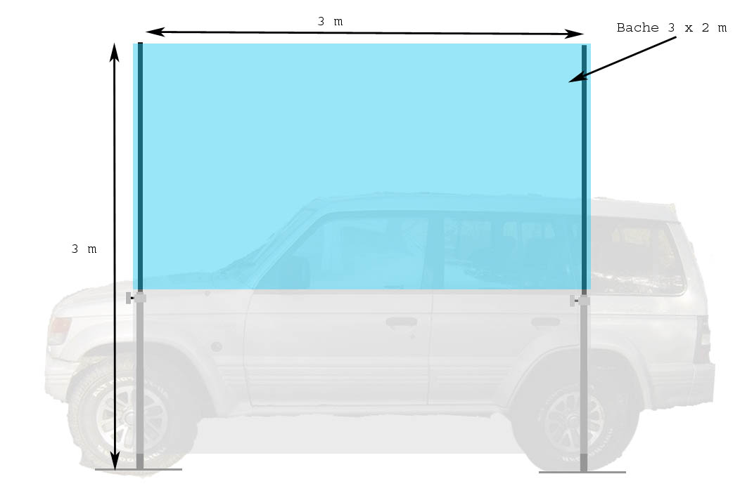

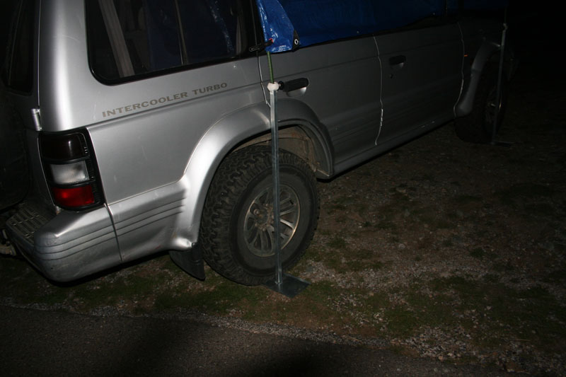

Bonsoir Starac,

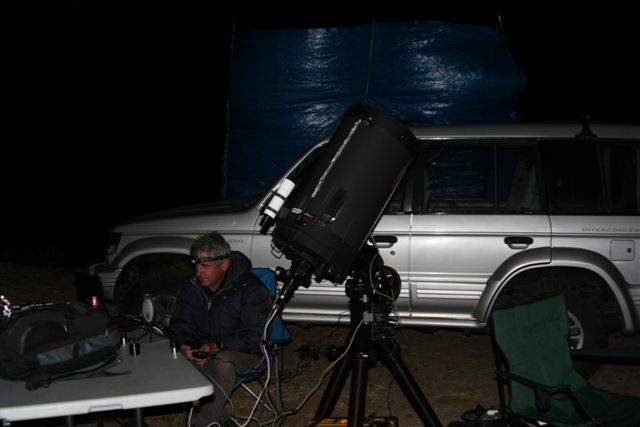

Quelques explication sur notre petit montage pour essayer de lutter contre le vent, malheureusement bien trop présent sur notre site fétiche du Pigno (petite montagne de 960m située à 10 minutes de Bastia). Il s’agit du principal
L’idée est expliquée dans une discussion sur AS dont voici le lien (je ne sais pas si cela se fait de donner sur une liste, l’adresse d’un post tenu sur un site concurrent, mais néanmoins ami, aussi n’hésitez pas à me le signaler et je retirerais aussitôt le lien)
http://www.astrosurf.com/ubb/Forum2/HTML/038455.html
Le concept :
Les images envoyées sur le post, prise lors de notre premier essai
Et enfin en situation samedi soir ;o) on peut voir que le vent soufflait bien fort.
D’après les mesures effectuées (lorsque le vent a vraiment commencé à nous contrarier) derrière le bâche on avait environ 5 à 7 km / h en moyenne et des pointes à 11/12 alors que placé devant le véhicule l’anémomètre donnait 13 à 14 en moyenne et 17 à 18 en pointe
Jacques et son C11 en pleine séance de capture

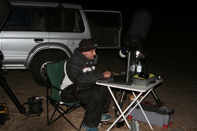

Qu'est ce que vous utilisé comme source d'énergie pour alimenter le matériel ?

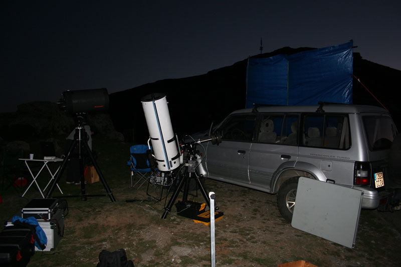

La photo ou l’on voit le Cassegrain à coté du C14 de David a été prise l’année dernière, Le C14 tronait sur la CI700 et le 305 était monté sur la G11 … bon 27 kg environ ça passe juste … la pauvre G11 est au taquets il faut 25 kg de contrepoids tout en bas de la barre … pour installer le tube sur la monture, j’ai du fixer une poignée sur le dessus du tube, sinon c’était quasiment impossible à faire tout seul, j’ai fait la même modif avec le C14, mais là en comparaison c’est un jeu d’enfant ;o)))
Je pense que l’on va bientôt monter les deux tubes simultanément sur le site Jacques prendra le C14 sur la monture CI700 et moi je me chargerais du Cassegrain ;o) lors d’une soirée on se partagera les deux tubes. J’ai hâte de tester le 305 avec les modifs (ventilateurs de refroidissement et de régulation de flux à l’intérieur du tube) et miroirs réalignés (grâce au microscope Takhashi
Désolé j'avais oublié ta question
Lorsque je monte seul, pack de batteries (1 38AH + 1 24AH + un booster à 20AH ) en général c'est largement suffisant pour la nuit ... mais c'est lourd
Lorsque l'on monte à plusieurs , c'est groupe électrogène (posé le plus loin possible c'est pas trop bruyant)
