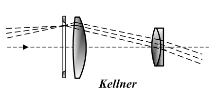

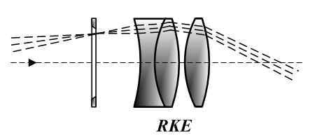

Ah bah voila ! Ce sont des Kellner "reversed". Pour ce prix là, le 25 reste un oculaire correct et confortable.
Je n'ai jamais fait la comparaison avec un plössl 25 mm standard (moins de 30€). J'avais un 32 plössl qui était vraiment très bien et pas cher (32€... 1€ le mm :be: ).
Quant au 10... J'avais acheté un 12.5 après 1 an d'utilisation. Grosse différence.
Selon Wki (Estonius, si tu me lis...)
"An RKE eyepiece has an achromatic field lens and double convex eye lens, a reversed adaptation of the Kellner eyepiece"
"RKE stands for Rank Kellner Eyepiece. Others speculate it stands for Rank Kellner Edmund or Reversed Kellner Eyepiece; the latter because it is in effect a reversed version of the Kellner design on which it is based".
Quand on voit le design, ça ressemble en effet à l'inverse de la formule optique d'un Kellner.
edit: sur le site de TS, ils utilisent aussi la notion de "reversed"
Modifié par Gontran
