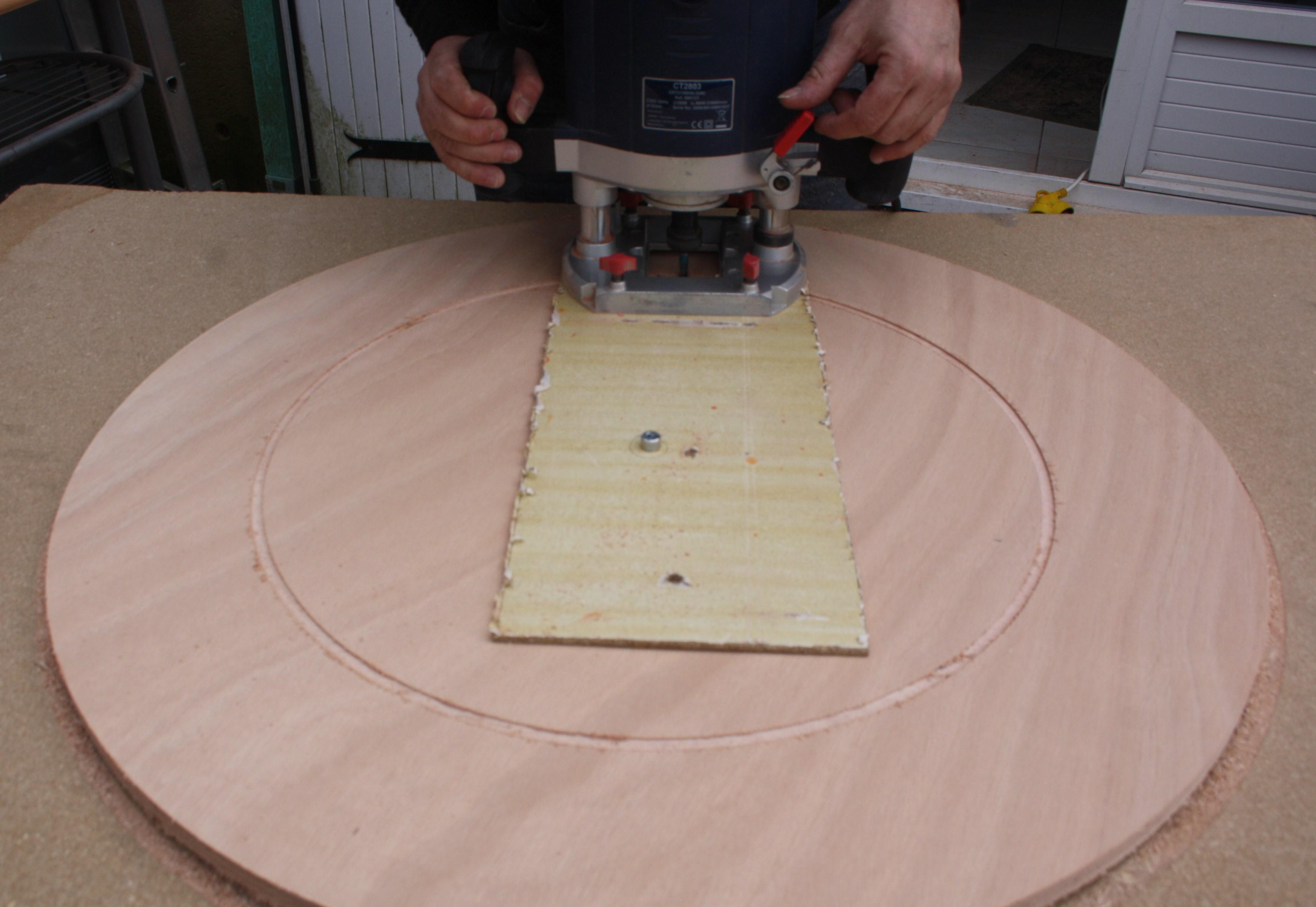

Cependant, prenons l'exemple d'une base annulaire avec trois roulements sur un flex pivotant sur cette base, là, on ne doit plus être dans l'imperfection :
un creux ou pire une bosse et ça coince.

Oui, je ponce "à mains nues"... ;) J'ai essayé avec le système des guides et roulements. C'est une très bonne idée, mais je trouve que c'est compliqué à mettre en oeuvre, il faut régler, etc... Je tiens donc la pièce à la main (le plateau est très stable), et on arrive à une très bonne précision quand on connait bien la machine. Il faut faire un mouvement de va-et viens contre la plateau sans appuyer pour adoucir la forme. Il me faut quelques minutes pour poncer un grand anneau ou un tourillon.
Pour les parties concaves, j'ai une autre ponceuse spéciale qui ressemble un peu à une perceuse colonne, avec un gros cylindre qui tourne assez vite.
On doit pouvoir d'ailleurs bricoler ce genre de cylindre, même en bois, avec un axe, que l'on peut fixer dans le mandrin d'une bonne perceuse colonne.
(Oui, bien sur, une perceuse colonne facilite beaucoup la vie...)
Pour le PO en bois, le bouton en forme de goutte d'eau est usiné à la ponceuse circulaire. Cela prend 2 minutes. La partie concave dans la boite est faite à la ponceuse cylindrique, cela se fait en une minute.
Pour les boites, grosses ou petites, je n'essaie jamais au collage que les bords soient bien nets et raccords. Si cela dépasse un peu, peu importe. De toute façon, quand on colle et que l'on met des presses, cela bouge. Donc, tout se fait ensuite, à la ponceuse, qui aplanit tout en 2 secondes.
J'avoue que ces ponceuses sont des instruments magiques. Je ne crois pas que j'aurais fait ce que j'ai fait, si je n'avais pas eu ces deux ponceuses...
(faites ponceuses lapidaires sur google pour voir différents modèles à tous les prix. On en trouve également sur le Bon Coin)
Par contre, la machine sur la photo avec l'anneau et les roulements, et l'outil de la défonceuse à l'envers, je préfère ne pas y penser... C'est un truc à se faire déchiqueter un doigt avec une probabilité de 50%... Il n'y a aucune protection, et le truc tourne à très grande vitesse... A fuir!!

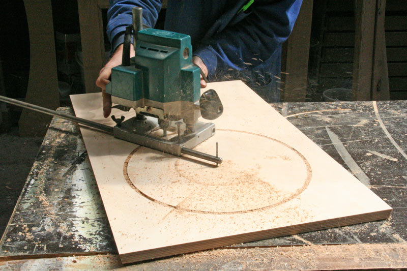

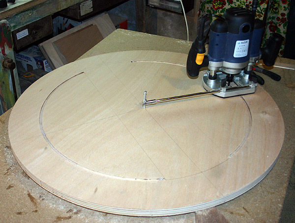

hello a tous pour les tourillons rien de mieux que la defonceuse aussi bien le bois que l aluminium
IMAGE PROVENANT DU SITE http://www.ipsonorisation.fr/forum/viewtopic.php?p=49928
IMAGE PROVENANT DU SITE ASTROSURF

JCB, oui, c'est le même principe (mais le système de mon grand père permet d'avoir, avec le même moteur, une rotation et un va-et vient de haut en bas. C'est tout simple, il y a une grosse rotule, et deux jeux de courroies, mais apparemment, personne n'y avait pensé avant...).
Avec une défonceuse, je n'ai jamais réussi à avoir des chants propres. Je ne dois pas avoir la bonne.
Bonjour JCB
J'ai commencé la réalisation d'un DOB serrurier.
Perso j'ai utilisé également une défonçeuse, pour usiner les cercles ou arc de cercles.
Tu peux trouver ce matériel dans tout les magasins de bricolage à des prix correct.
L'usinage se fait avec la manière du compat comme le décrit Denis.
L'usinage m'a pris environ 6 heures pour usiner toutes les pièces du serrurier.

concernant les photos mises ici, peux tu m'indiquer la marque de la défonceuse de couleur verte (qui a l'air plus costaud). est-ce que la tige est une fabrication perso ou fournie avec?????
y a t-il une vitesse variable????
y a t-il une hauteur réglable (je pense que oui) de façon à ne pas "attaquer" la plaque servant de support?????

peux tu poster une photo de ta perceuse à colonne avec l'adaptation pour les cercles intérieurs?????
Starbuch : oui, effectivement, même principe.
y a t-il des bavures après usinage???? (on a l'impression de le voir un peu sur tes photos)

Salut JCB
Aucun éclats , seulement les fibres du bois, le résultat est nikel, juste un coup de ponceuse pour avoir une surface douce. avant de mettre le vernis de protection .
Avec cette méthode simple économique tu obtiens des cercles parfait.
Cela reste mon avis, d'autres moyens sont possibles, à toi de voir.

Salut JCB
la défonceuse de couleur verte de marque Makita.
Trés important Plus la pince (pince = mandrin) de la défonceuse a un fort diamètre plus on diminue la vibration. Une pince de 8mm; reste raisonnable dans les prix
La tige fournie avec. Le mieux fixe la défonceuse sur un CP vitesse suivant le type de fraise
Modifié par denis-mgt
Oui pour l'usage de la défonceuse il faut bien préparer son affaire avec une tige qui tient bien, un outil bien coupant, la pièce bien tenue, voir neuf sinon il y peut y avoir ripage (c'est du vécu :be: donc gants obligatoires bien entendu) entrainant un couac dans le contour circulaire. MAIS si c'est bien préparé, le résultat est nickel.
