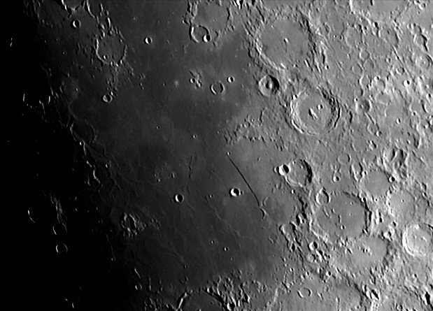

Vendredi dernier il faisait beau sur Paris donc je me suis enfin decidé à remonter mon mak 127 ( il etait au placard depuis mon demenagement ).
Vu la faible turbulance et la forte pollution lumineuse de mon site ( adieux ciel profond :( ), j'ai zappé l'observation visuelle ( 30min) pour faire de la webcam :)
Donc une toute petit mosaique de la region de copernic ( 2x100 images à 10img/s, vancittert 2 3 sur mak127 eq3-2 motorisée, au foyer )
Le mur droit ( enfin je crois :confused: ) 80images à 10img/s, vancittert 2 3 au foyer
Ma premiere saturne au mak 127 et webcam toucam Pro II ( 250images à 10img/s, barlow x2)
Bonne journée!

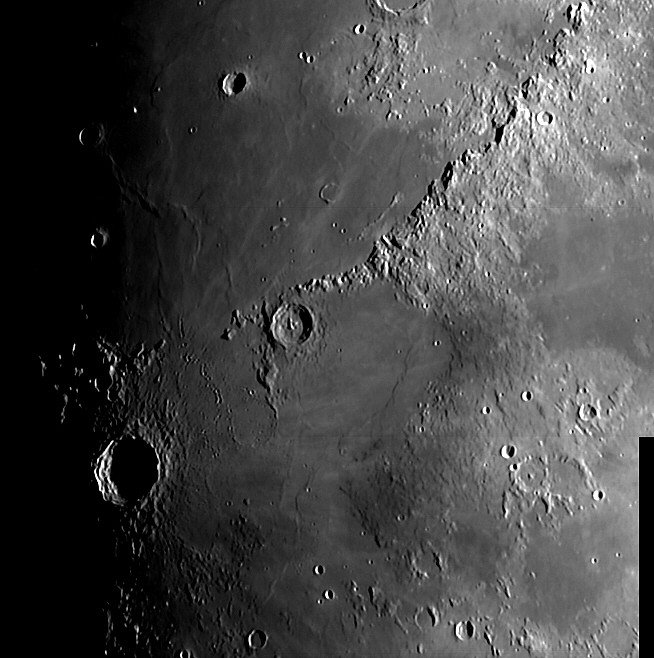

Tiens, les appenins qui viennent compléter la tienne !
[attachmentid=2397]
Un vancittert 2 5 permet de donner du croustillant (et de faire sortir le bruit) et un vancittert 3 1 donne du contraste dans les reliefs.

Tiens' date=' les appenins qui viennent compléter la tienne !
[attachmentid=2397']
Merci patry! elle est bien ton image!
il faudrait que je retraite mes images, j'avais fait un petit traitement vite fait.
Mais j'ai deux problemes :
*les images sont plus cramées sur l'ecran au boulot que chez moi, pourtant ce sont 2 ecrans LCD calibrés.
*je ne peut pas additionné plus de 250 images sous iris sans quoi je n'arrive plus à regler les seuils pour eviter une image cramée ( mes images de lune et de saturne ont un seuil au max !!).
Si quelqu'un a des infos pour ce probleme de seuil, je suis preneur !
