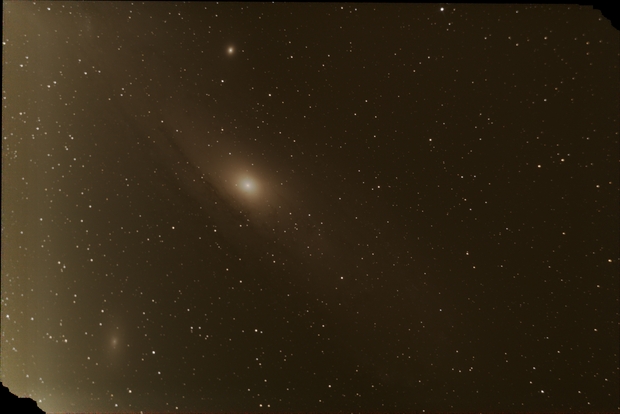

j'essaye de traiter M31, mais je n'y arrives pas ! Je fais finir par balancer l'écran....
D'abord sur la gauche de l'image, une bande claire.... Est ce dû à de mauvais flats ?
Ensuite.... la couleur c'est pas ça....
Avant de tout jeter, je voulais savoir si cette image était exploitable ou pas, du coup je sollicite un coup de main !
Pour les détails : EQ3-2, 40d non modifié, 45mn de poses (30s x 90), 20 darks, flats, le tout empilé avec DSS..
La Full

DSS n'est pas un logiciel de traitement, il ne sert qu'à empiler les images.
Après il faudrait passer à un logiciel de traitement (mettons Iris) pour retirer le gradient et rééquilibrer tout ça. Il te faudrait aussi un correcteur de coma et sans doute revoir la collimation...
+1 avec Tromat. La forme de tes étoiles sur les bords est caractéristique d'une mauvaise collimation.
Autrement,il y a pas mal de détails dans les bras spiraux de ta M31. J'aimerais bien en avoir autant.
Pas de traitement possible avec DDS à ma connaissance.Donc,si tu veux des couleurs va falloir que tu passes au moins par IRIS ou photoshop pour augmenter la saturation.
Pour la bande plus claire c'est probablement une polution lumineuse due à la lune,mais si t'es sur de l'absence de celle ci,alors c'est peut etre que tu laisses ton APN en position live view pendant tes prises.
En tout cas,ne jette rien,c'est toujours bien de revenir sur des photos quand on progresse en traitement
