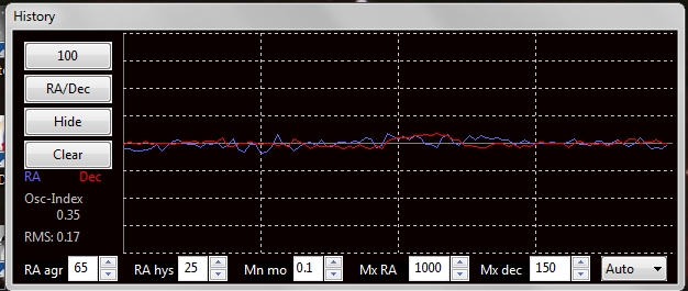

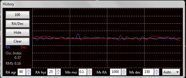

Je pense qu'il y a mieux à faire en auto-guidage....mes étoiles ont toujours du mal à être rondes....
Je joins 2 graphiques avec des valeurs différentes, c'est le mieux que j'ai réussi à faire.....
Est-il possible d'améliorer ou est-ce la mécanique de la monture
As-tu vérifier si tu as des flexions?
et ton équilibrage?
Enfin bref,beaucoup de points qui pourraient en être la cause.
Chez moi,de temps à autre j'ai ce problème,mais je sais qu'il vient d'une flexion(fils qui pendent).
Sinon,une belle petite 57.Bien colorée.
Jean-Pierre
Tes courbes sont pas mal (tiens d'habitude je dis ça plutôt à la gente féminine...).
Les étoiles sur la full ne présentent pas une déformation uniforme. Celles en bas gauche de M57 sont quasi ronde tandis que celles en haut à droite sont allongées. Je pense donc plutôt à un problème de tilt.
Les étoiles sur des poses courtes (10 à 20s) sont-elles rondes ?
Ludo.

Les étoiles sont rondes au centre de l'image mais tu présentes une compositée. Donc on ne voit pas grand chose.
Pour avoir un avis je peux te suggérer de faire une pose longue avec ton autoguigage, dans de bonnes conditions et d'établir la FWHM moyen en pixel au centre de l'image (sur 4 ou 5 étoiles)
Ensuite je te conseille de refaire aussitôt une pose courte du même champ (5 à 8 secondes par exemple sans guidage et d'établir de nouveau la FWHM sur les mêmes étoiles.
Ces 2 relevés apportent des informations :
La courte pose donne la capabilité de ton optique imageur et le niveau de seeing sans autoguidage. Exemple 4,2 pixels de FWHM (arrondi au 1/10eme)
La longue pose avec guidage te donne la capabilité de ton optique et le seeing + celle de ton guidage. Donc la différence de FWHM entre la pose courte et la pose longue provient en principe du guidage. Ok ?. Exemple 4,6 pixels. La différence est de 0.4 pixel, c'est négligeable. Tout va bien...
En revanche si la longue pose donne des valeurs plus élevées, exemple 5.5 pixels, cela signifie que l'autoguidage est insuffisant.
Bien entendu il faut que le guidage soit clean, il faut de belles courbes pour faire cette évaluation (courbe comme celle présentée ci dessus)
A mon sens c'est la méthode qui permet d'évaluer la cohérence entre la précision du guidage et l'échnatillonnage de ton imageur. Tu peux également calculer les écarts RMS en secondes d'arc du guidage et voir si elles sont cohérentes avec ton imageur. C'est une autre façon de vérifier.
Cette démarche te dira si la méthode du guidage au chercheur est suffisante et si la monture sait suivre en longue pose.

Je ne vois pas ce que je pourrais faire pour limiter les flexions.
J'essaie de faire l'équilibrage le mieux possible. Idem pour la MES que je fais avec Eqmod
Pour les fils, je les attache avec un sandow à l'arrière du tuyau et le hub est fixer sur le trépied...en évitant des tirages.
Ludo.
Merci pour mes courbes mais ce serait plutôt du genre abdominaux Kronenbourg....:)
Oui effectivement j'avais remarqué, ce n'est pas la première fois que ça arrive.
Je me demande si par hasard cela ne viendrait pas, aussi, d'un mauvais appui de la bague du correcteur de coma sur le PO......:?:
OK
c'est à peu près la courbe que j'ai avec 650 de focale quand tout va bien
n'ayant jamais guidé au chercheur, je ne peux rien dire
tu as peut-être aussi un problème de flexion
c'est galère tout ces réglages :(
C'est galère mais intéressant.......
Il va falloir que je m'y mette dès que je le pourrai mais ce sont des notions qui me sont un peu étrangères...il va falloir que je potasse...

j'ai un setup assez similaire, un 200/1000 sur HEQ5. Pour ce qui est du guidage je suis au chercheur 8x50 (focale 168mm) + camera à photosites de 6µm. Sous PHD je tourne en général entre 0.10 et 0.13 RMS. Je pense pouvoir faire mieux en bricolant la monture mais ça donne une idée. A voir en comparant avec ton propre échantillonnage de guidage.
Pour ce qui est de tes soucis de couche bleu c'est lié au correcteur qui est tout pourri :be: J'avais commandé le même chez TS mais sous la marque GSO. Résultat décevant en terme de piqué et surtout de chromatisme, et j'ai préféré le retourner pour prendre le TSKomakorr qui est un poil plus cher mais bien plus efficace.
Le suivit semble correct , on dirait que tu as une petite dérive , contrôler la mes avec la king et corriger la dérive si il y en a une . Peut-être aussi un peu de flexion.
Lucien.
Ah oui tiens une astuce quand on guide au chercheur : vérifier que la partie avant du chercheur soit bien calée dans son support. Sur le mien ça ballottait et j'ai ajouté un genre de joint maison pour caler l'ensemble.
