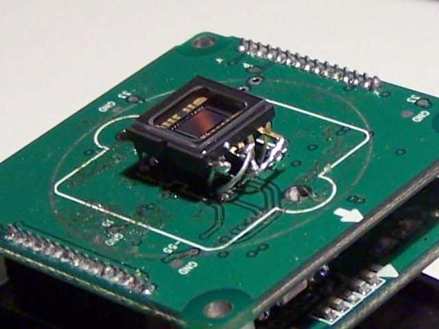

Alors voilà, j'ai monté un ICX618 couleur sur une petite PLA-C.
Petit soucis, le dématriçage n'est pas correct.
Il semble que la matrice de Bayer RVB soit décalée par rapport à l'ICX098BQ, même si cela ne m'a pas sauté aux yeux en lisant les specs :
