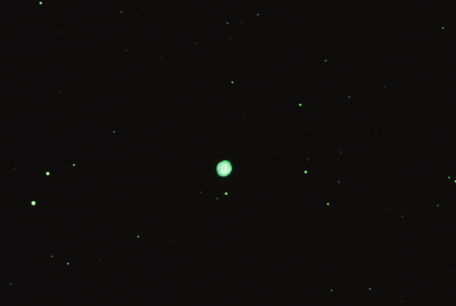

aurais-tu la photo en question ? je ne vois pas le fichier associé ?

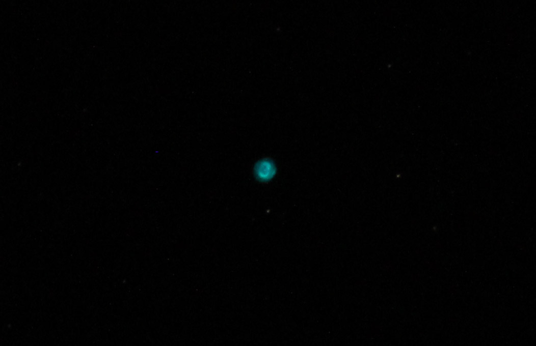

Oups, voici deux photos : une brute (elles ne sont pas de 3 mais de 5 sec, j'avais oublié que le liveview ne permet pas de descendre en dessous de 5), et un crop issu de l'empilement sous dss.
Je commence avec le crop.
Merci !
Yves
Hello,
je ne me suis jamais risqué sur ce genre d'objet mais je peux essayer de répondre un peu.
Question 1 - est ce la bonne méthode (des poses si courtes) ? Comme l'objet est très brillant, je me suis dit que c'était un bon moyen de fixer la turbulence, et de pallier à l'absence d'autoguidage.
En 5s (même en 3s) tu ne peux pas fixer la turbulence, pour ça il faudrait des dixièmes ou centièmes de seconde. Par contre tu pallie effectivement à l'absence d'autoguidage.
Par contre dans tous les cas 12,5mn de pose au total me paraissent bien courtes.
Question 2 - comment traiter tout ça ? Je travaille avec DSS, j'ai essayer d'empiler, et ça empile bien, comme d'habitude, mais je n'arrive pas à faire ressortir les détails dans l'objet. Pourtant, j'ai du signal (enfin, j'ai l'impression) ! J'ai essayé de jouer sur les niveaux, contrastes, saturation... sans succès. Y a t il une fonction "ROI" sous DSS qui permette d'améliorer les choses ? Est il possible de faire du traitement en ondelette sur une telle image ?
Avec DSS et vu la taille du sujet tu pourrais tenter un drizzle en sélectionnant la zone qui t'intéresse. Tu ne gagneras sans doute pas grand chose en résolution mais l'objet plus grand sera plus facile à traiter, à condition qu'il n'y ai pas d'artefacts.
Pas de problème pour les ondelettes, mais une déconvolution en Richardson-Lucy voir en Vancittert pourrait sans doute donner de bon résultat. A tester.
Question 3- est ce une bonne idée de virer le réducteur pour cet objet ? J'ai fait une tentative, mais ma map était dans les choux. Ca vaut le coup de retenter ?
Vu la taille minuscule : oui. L'objet est brillant et tout petit, donc tu as tout intérêt à virer le réducteur pour travailler à pleine focale. Pour la map, avec un masque de Bahtinov ça doit se faire sans problème.
