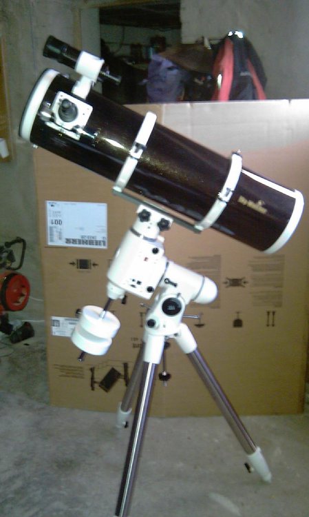

Télescope Newton Sky-Watcher 200/1000 Black Diamond sur NEQ6 Pro Go-To
Tube optique Sky-Watcher 80/400, Surplatine de fixation, Anneaux
1 Oculaire Orion Stratus 5mm

ben voilà , j'ai reçu les colis "manifique":wub:
reste plus que le montage et attendre le beau temps ( 3 semaines c'est long)
derrnier question je suis à la recherche de valise ou sacoches pour la monture
NEQ6 Pro Go-To et le tube Newton Sky-Watcher 200/1000 .
merci à tous pour votre aide
Ah oui, voilà une monture sérieuse pour la photo !
Tu seras bien avec ce scope, pas trop de diamètre, un rapport de focale standard, pas problématique, choix parfait !
Au boulot à présent ! :be:
