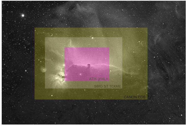

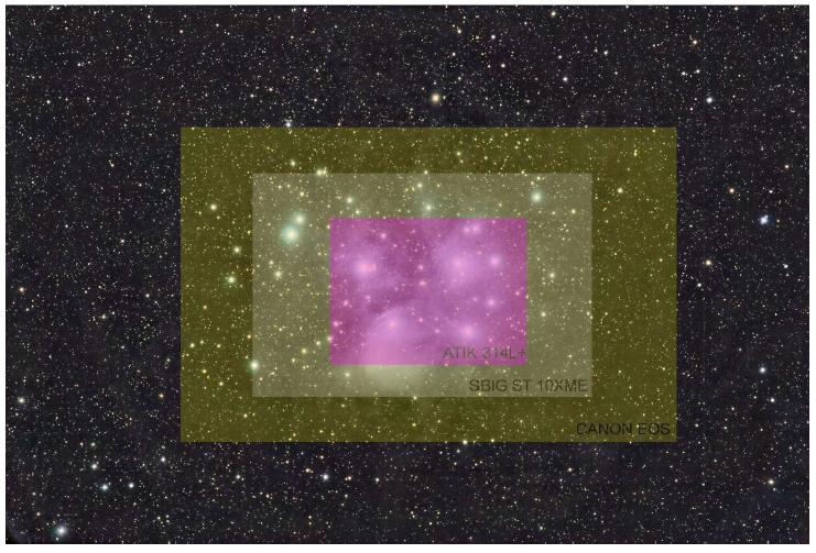

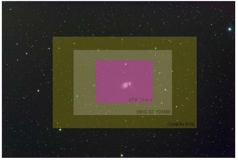

Merci pour ces calculs Comme ça déjà j'ai une idée. Mais par contre avec cette taille de capteur, fini les grandes nébulosités. Il va alors falloir attendre un peu et mettre un peu plus de côté!:(
Certes pour les galaxies c'est cool,
mais si un jour je veux me lancer dans la tête de cheval, ou autres Pélican, Pléiades... il faudra composer avec des mosaïques. ça va se compliquer.
Les 3 photos ci dessus sont réalisées avec 530MM de focal, donc ce sera encore plus réduit avec mes 750mm!
