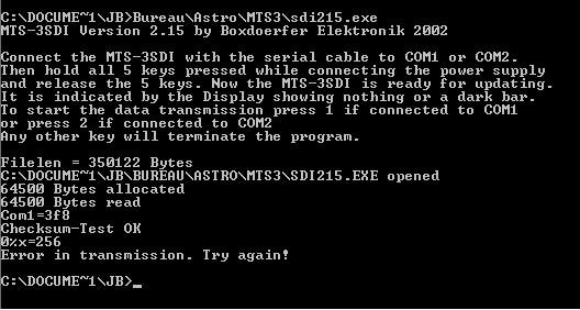

j'ai lancé le prog en mode console, çà semble être un pb du à la raquette, la com s'établit bien avec le com1, la raquette est reconnue mais çà s'arrête de suite :
voici le message :
Donc ta liaison série est bien sur COM1 d'habitude? -> tu confirmes, c'est pas un autre port com dans le gestionnaires de périphériques. Si tu as un adaptateur USB RS232 par exemple, tu peut changer le numéro de port com au besoin et forcer un numéro (1 ou 2 ici) si il n'est pas déjà affecté.
Là on a l'impression que le soft prépare le téléchargement de 64500 octets, vérifie le checksum avant transmission, prépare le com1 et là rien apparemment, pas de communication.
Soit soit pas le bon port com, soit pas les bon paramètres, soit peut être aussi un PC trop rapide, qui débite les octets trop vite. Mais bon...je vérifierais bien le port com en détail pour commencer et le câble aussi.

bon y a du nouveau... Pour vérifier si çà venait du PC, j'ai essayé sur un des PC fixe du labo qui a un vrai port RS232 pour piloter un appareil..; Et là le téléchargement se fait en entier, le chargement de l'eproom se fait en totalité.. Par contre çà a coincé à la fin, quand il vérifie l'eproom, il me marque des centaines d'"error adress 1a," 1b etc.... la diode est redevenue verte, mais il y a un souci apparemment
j'ai vu dans la doc que ces messages d'erreur à la vérification sont normalement sans conséquence à partir du moment ou le chargement du programme s'est fait en totalité
à priori çà marche effectivement, j'ai pu connecter à cartes du ciel et PHD via Ascom... Maintenant à tester sur le ciel...
