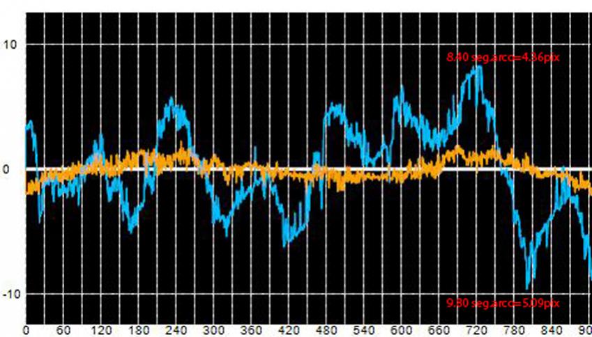

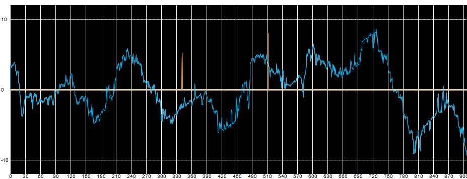

Voici la première mesure d'EP de ma monture Atlas. Elle a été réalisée avec EQAlgn. Pour moi, c'est du chinois:?:
Je fais appel aux spécialistes. Dois je jeter la monture à la poubelle?:( ou non:p
Peut on identifier plus finement les fréquences à partir de ce graph? ( pignons, vsf..... )

Tu veux analyser une erreur périodique. Il va falloir un peu travailler:
- déjà pour savoir si elle est périodique il faut plusieurs périodes, grand minimum 3 mais plutôt 4 ou 5. Quelle est la période de la vis sans fin?
- tu veux analyser les fréquences des pignons, vsf. à partir d graph qui est un graph temporel, ça va pas être simple, il faut donc faire une transformation pour le passer en fréquence. (une transformée de fourier, une FFT en informatique). Il y a des logiciels pour ça, à commencer par excel, ou des logiciels dédiés comme PECPrep PEAS voir pempro (payant). (peut être que eqalign le fait?)
- ensuite il faut connaître l'échelle de la courbe en arcsecondes.

Merci olivdeso, j'ai effectivement fait des essais de FFT avec ImageJ. Pour cela, il faut retirer les différentes lignes blanches, sinon la FFT est polluée par ces fréquences. Ensuite, il est possible d'ajuster une ligne de plot pour obtenir le profil des intensités. Il est nécessaire de le faire suivant les deux orientations principales du graph obtenu avec EQAlgn (sinusoïde). Mais il n'est pas facile de positionner correctement la ligne de plot sur le faisceau central... afin d'obtenir un graph symétrique! Reste alors à interpréter les différentes fréquences....... et là.......?????
En première priorité, régler les jeux du réducteur.
Ensuite si tu démontes, je te conseillerais de changer les roulements de vis sans fin par des SKF 608 2RSH (ou autre marque haut de gamme).
Puis régler finement le jeu de la vis sans fin. Il faut garder un tout petit peu de jeu, le plus faible possible, mais non nul. (ça doit être le cas ici vu l'amplitude)
Si elle est neuve, il faudra un petit temps de rodage des pignons pour supprimer les petites variations rapides.
A priori l’amplitude totale est pas mal (ça suffit pour autoguider correctement), tu devrais pouvoir descendre à +/- 7" et surtout beaucoup plus lisse en réglant les jeux
Prochain coup il faudra mesurer sur plus de périodes. Ici tu a moins de 2 périodes.
