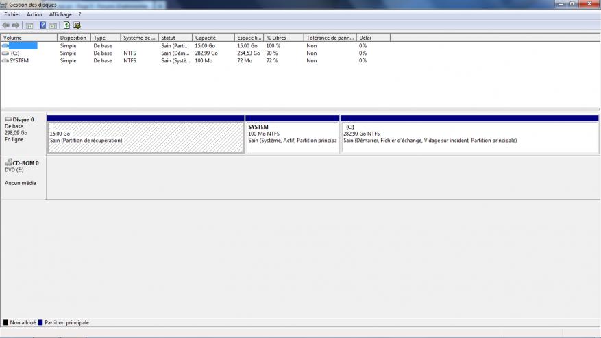

[ATTACH]24263[/ATTACH]
voila ce que j'ai
Il semble que ce soit bon.

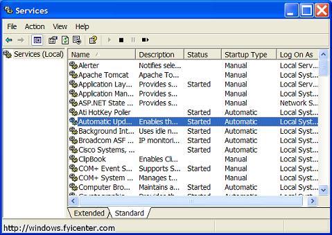

Une fois redémarré tu fais un petit Ctrl Alt Suppr pour avoir accès au Gestionnaire de taches.
De là tu vas dans l'onglet services et tu cliques sur le bouton Services...
Tu arrives là dedans
Tu cliques sur l'entête Type de demarrage pour avoir ceux qui démarrent en Automatique en haut de la liste
Quand un service a un nom suspect (BitDefender, PCClean...), tu double cliques dessus et tu as sa fenêtre des propriétés
Tu cliques sur le bouton Arrêter et dans la drop down Type de demarage tu bascules sur Desactiver
Maintenant tu installes soit IE10, soit Chrome, soit Firefox et surtout, surtout, tu refuses l'import des favoris et autres réglages.

  Beam a dit :
Leimury: il a une partition de restauration
Mais non ! Sa partition système est énorme (100-72=28 Go), c'est donc juste la partition où il y a le système (chez moi, le répertoire Windows fait 22 Go). Une partition de restauration, ça remplit une poignée de Go, pas plus.
Ah mais non, c'est des Mo !!!! La partition système ne contient que 28 Mo ! Cette fois c'est trop peu.
Bon, du coup je ne sais pas ce que c'est que cette partition système.

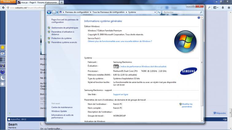

Ok.
Alors reboot en maintenant la touche F4.
Vas voir dans le panneau de configuration, tu ouvres Système
En haut tu verras la version exacte de ton Windows (Professional, Familial)
Plus bas dans Système tu vois si c'est 32 ou 64 bits (important par exemple pour choisir l'installeur IE10).
Tout en bas tu verras Activation de Windows
ID de produit: XXXXX-XXXX-XXXXXXX-XXXXX
Ne donnes pas l'ID de produit en public, tu risques d'avoir ensuite des soucis de fonctionnement si quelqu'un d'autre l'utilise.
