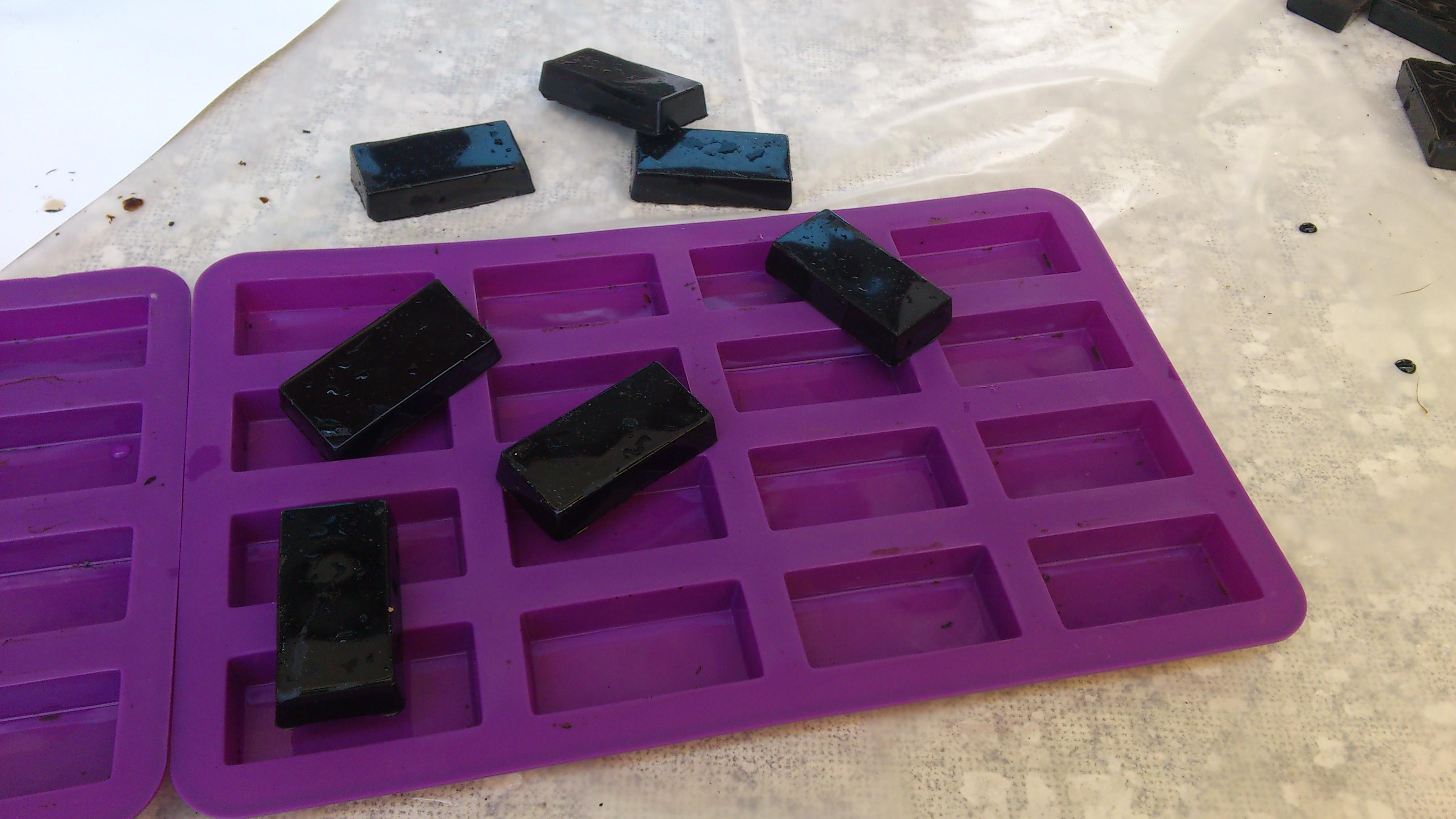

Bon ba voilà, j'ai quelques questions... je viens de commencer le polissage de mon 300.
J'ai coulée la poix en essayant d'en obtenir une pas trop dur (mai c'est dur de jauger ). Mais voilà plusieurs questions peut-être un peut bateau...
C'est pas très grave si les carré ne sont pas uniformément réparties ni de même taille (même si en moyennent ils se ressemble). J'imagine que l'important est d'en avoir uniformément partout avec un espace entre pour pas qu'ils ne se ccollent?
Avant le début du polissage, je presse la poix, tout se passe bien, mais après quand j'attauq le polissage les mouvement sont vraiment très dur ! même si ça passe après ça reste globalement plus physique qu'au doucissage, c'est normal? Je peux rajouter du liquide vaisselle?
Du coup je polie à l'oxyde de cérium
Voili voilou, quelques carrés de poix ne me conviennent pas, je vais en recouler quelques un...

Si ta poix est trop dure tu refais ton polissoir en ajoutant une cuillère à soupe d'essence de térébenthine, puis avant de couler les carrés de poix faut tester. Tu puises une cuillère de poix, tu attends 30 minutes dans la pièce où tu vas polir, si ton ongle laisse une profonde trace sous une pression prolongée pendant une poignée de seconde, ça devrait être ok. Si c'est encore dur comme du bois, ben.... une cuillère à soupe de plus d'ess. de térébenthine. Si c'est mou comme de la ...., averti les voisins pour l'odeur, ouvre les fenêtres en grand et chauffe pour que l'essence s'évapore.
ATTENTION ON NE VERSE JAMAIS D'ESSENCE DE TEREBENTHINE A PROXIMITE D'UNE FLAMME
Sinon, comme pour le topic voisin, si au bout de 2 heures certains carrés ne "travaillent pas" la poix est trop dure. Ne refaire que certains carrés, et tu risque d'avoir un manque d'homogénéité du polissoir selon moi.
ah oui, faut pas ne refaire que "quelques carrés" !!!! c'est soit tout ou soit rien !
on se fout de la taille de la répartition des carrés, plus c'est aléatoire, moins ça fera du zonage.
La dimension des carrés et des sillons permet la circulation du produit et le fluage de la poix : sans sillon, on ne parabolise pas !!!!
C'est normal qu'il faille un peu de temps pour obtenir le bon régime de polissage : il faut que l'outil se fasse et que la surface commence à être travaillée.
Travaille avec un mélange bien "gras", bien garni, et pas les point durs négociés non en force, mais tout en douceur : la vitesse s'adapte naturellement à l'effort : plus c'est dur, moins ça va vite (et ça peut aller trèèèèèèèèèèèèèèèèèèèèèèèèèès lentement - pourvu qu'il n'y ai pas collage).

beaucoups de conseils merci !! je pense aussi que la cave dans laquelle je bosse est un peu froide... je vais installer tout ça dans ma chambre, recouler la poix... je vous tien au jus !
alors j'ai recoulé lapoix, et c'est bien mieu !! elle est un peu plus molle. Et j'ai changé d'atelier, je me suis mis dans ma chambre ou il fait enviroon 16°C.
premirèe séance d'environ 2h en régime continue de polissage (j'alternais miroir dessus/ dessous toutes les 20minutes à peu près (en gros 7 chansons xD)).
par contre deuxième séance, au bout d'une heure paf, petit collage et 3 carreaux de poix se décolles... je les recolle mais du coup en les pressant, ils sont moins haut que les autre. du coup j'ai arrêter le polissage. Ca vous est déjà arrivé j'imagine, est-ce grave docteur? bon du coup j'ai continué et la poix petit à petit se met à niveau. Et paf un autre carreaux qui se décolle... un peut chiant xd

Pour les carrés de poix, je les ai coulés dans un moule silicone trouvé au rayon des cuisinières, ils font 25x50x10 mm, puis coupé en deux pour obtenir 2 carrés de 25mm de cotés. Je les ai espacés de 10mm. S'ils ne sont pas parfaitement alignés c'est pas grave, au contraire...

Ce genre de mésaventure peut arriver au début du polissage car bien que tes carrés soient collés avec une bougie(collage non régulier),ils peuvent partir sous l'effort du disque supérieur car il y a des accoups;moi j'y allais doucement au début et dès que je sentais qu'il y avait une adhérence grasse et bien uniforme,je faisais crier mon miroir et par moment je me calmais car c'est très ravageur pour la surface;
Au début,tu peux recoller un carré mais attention à ne pas en remettre un neuf sur des carrés un peu ancien
