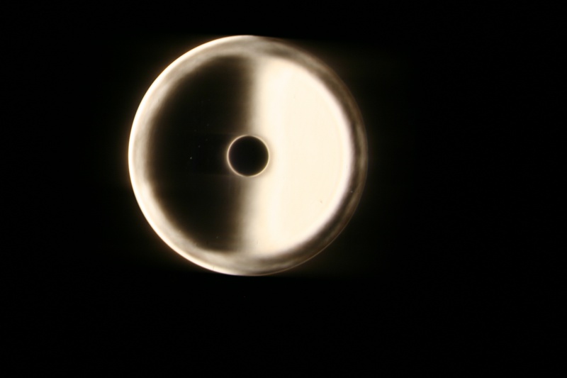

carrés de poix de 6mm température entre 19° et 20°. Opaline.
C'est mieux,tu as ton centre surcorrigé(bosse) par rapport au centre et ton bord qui est bon
Insistes plus sur le centre pendant la parabolisation;tes carrés sont un peu épais(risque de mamelonnage)
Le but est de faire en sorte que les écarts entre zones s'approchent des valeurs théoriques uniformément;)
Ton état de surface gagnerait à être meilleur avec poix mince et opaline
Un petit foucaulgramme donnerait des précisions sur l'état de surface
NE PAS OUBLIER de tenir compte de la formule de l'AS complète car ton mroir est assez ouvert -h2/R+h4/2R3+...(début d'un développement en série limité pour les matheux),le 2 ème terme n'ai plus négligeable pour les zones externes

courses en "arrondies" pour casser la zone 2 e 3 10minutes
courses de parabolisation par le centre 10minutes
et les mesures...

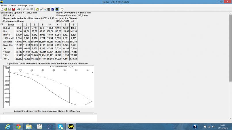

0,11 0,336 0,627 0,414 0 -0,505 -0,868 -0,779
pas facile tout ça...
et ok je vais prendre en compte le terme en h4 (par contre ce n'est pas un développement limité, l'aberration longitudinale a pour valeure exacte h2/R + h4/2R3, je l'ai redémontrer)

Salut
aux vus des premiers termes,j'aurais parié!
par contre c'est bien bh2/R+h4/2R3 et ici b=-1
Pour le miroir,ça bouge dans le bon sens;je continuerai par rabattre un peu les bords miroir dessous par surpression sur les zones externes;quelques minutes puis contrôler(attention au bord rabattu)
un bon pressage avant ;)

Le mamelonnage est du à l'épaisseur de poix;pour le faire partir,il faut polir un peu plus longtemps avec une poix plus mince;
perso,j'ai fini les deux 250 avec le même polissoir en un peu moins d'un mois,à la fin il me restait 3mm de poix;
Une poix molle épaisse accepte les déformations,on parabolise plus facilement mais a tendance à faire un peu de mamelonnage;un polissoir plus mince donne un meilleur état de surface mais revers de la médaille,plus dur à paraboliser avec;
Courses lentes en douceur,ne pas forcer sur les points durs aident à avoir une bonne surface
Donc,mon avis,si tu commences à maîtriser,un pressage pour diminuer l'épaisseur et zou;sinon le risque de terminer le miroir avec du mamelonnage est bien réel
Sans mamelonnage,tu auras une meilleur facilité à prendre les mesures,tes pointés seront plus sûr
A voir
Modifié par ABDEL1982

Bref, la dernière en date j'ai ça : (par rapport à la zone 5)
-0,34 -0,124 0,217 0,034 0 -0,415 -0,388 0,078

miroir dessous car ta zone 1 et 2 sont assez creusé pour pousser un peu la correction vers la zone 3 quelques tours W 1/3 et ajouter des courses surpression sur la 6-7 quelques tours(1 trour voir 2) puis contôler et adapter le temps de retouche si ça répond bien;presse bien avant;)
Après quelques retouches... (miroir dessous surtout) j'en suis à
-0,190 0,236 0,097 0,314 0 0,115 -0,007 0,998
je crois que j'ai un (très) gros bord rabattu

Ben ton bord était dans les clous avant et en continuant Miroir dessus,tu a certainement creusé tout le miroir sauf le bord qui se retrouve du coup rabattu;et c'est généralement miroir dessus que le BR pointe le nez,même si Miroir dessous ça peut arriver(c'est rare;voir le TEXEREAU)
en travaillant miroir dessous suite à un BR on voit bien qu'il n'y a pas de retrait du liquide à polir(normal,cette dernière zone n'est pas encore touchée par le bord du polissoir);je l'ai vécu lya deux semaine sur un 320
Comment l'éliminer,soit avec le pouce,
ça donne ça après la retouche au pouce
soit c'est miroir dessous,course W 1/3D ou course droite;mais du coup tu vas pas mal effacer ta parabole
polissoir rogné au diamètre du miroir;)
Ton miroir fait quelle épaisseur?parce que s'il est épais,tu peux une fois repris le BR,avancer la parabolisation avec le pleine taille et faire entrer en jeu un demi taille (150mm);c'est pas facile de faire miroir dessus sans que ça mamelonne du fait du poids,pas facile également pour le polissoir de suivre(ya 1µ environ d'écart entre la sphère et la parabole)
