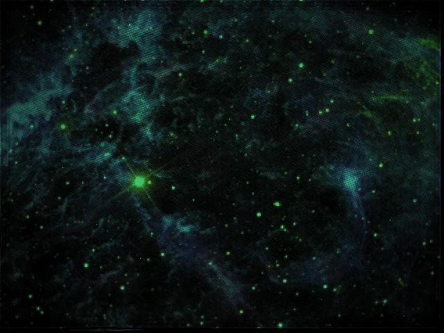

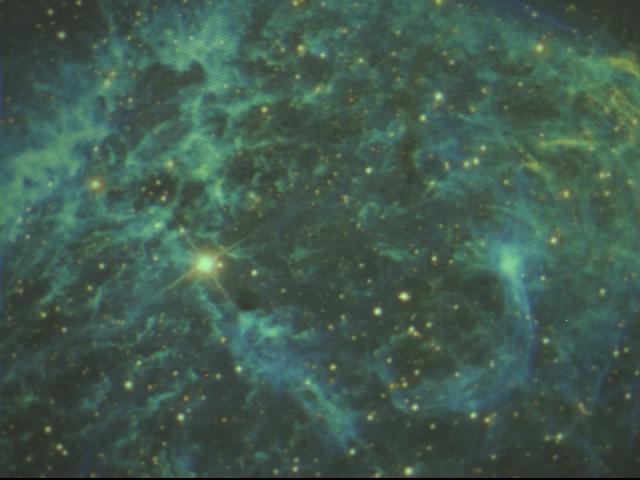

Pour ce faire j'ai acheté la cam INOVA PLBcx couleur. je ne pratiquais que le visuel, et je dois me familiariser avec la cam et la manipulation des logiciels photo.
Avec le mauvais temps qui sévit dans le Nord depuis des semaines, je m'entraine sur des photos astro, prise de vue dans la pénombre, c'est mieux que rien! j'utilise un petit objectif qui se fixe sur les cam de surveillance, ça m'évite de sortir le matos.
j'ai fait un petit film en AVI et SER que j'ai traité avec Régistax voici ce que ça donne, on voit bien la trame du papier!
j'ai filmé cette image du Croissant pratiquement dans le noir à 50 cm de la cam avec uniquement l'éclairage de l'écran.
Je n'ai pas utilisé le bining 2X2 d'où le grossissement important.

Bonjour JP,
Tu peux filmer longtemps tes photo et t'entrainer, mais ça n'a rien a voir avec ce qui sera vu à l'instrument (soit par la caméra soit par l'oeil).
La nébuleuse du croissant en visuel assisté, je n'y crois pas. Verrai-t-on au moins un bout de M42 de cette manière là ? Planétaire je veux bien, mais en ciel profond sans avoir d'instrument hors norme :?:
Ben oui tu as raison, :) faut pas rêver!:confused: tout d'abord que ce soit avec mon C8 ou l' AT106 j'utilise une monture AZ ioptron, exit les longues poses!
Mon but est vraiment le visuel assisté pour les journées publiques. Si pour m'amuser je peux faire quelques photos planétaires ou d'amas globulaires c'est bien, j'espère bien m'essayer sur M42 avant qu'il disparaisse de mon balcon dès que j'ai une trouée dans les nuages, ce sera vraiment un test pour moi. Je voulais être prêt et ne pas me perdre dans les réglages et les manipulations, c'est déjà beaucoup pour moi, j'avais juré en observant le travail des photographes sur le terrain que jamais je ferai de la photo astro et me contenterai du visuel!
Là c'était pour montrer les capacités de cette petite cam Inova, dans des conditions d'éclairage très faible, je ne voyais aucun détails à l'oeil, ni couleurs. Cela montre les performances de cette cam. Restera à le vérifier sur M42 en ville avec ma lunette dès que possible.
