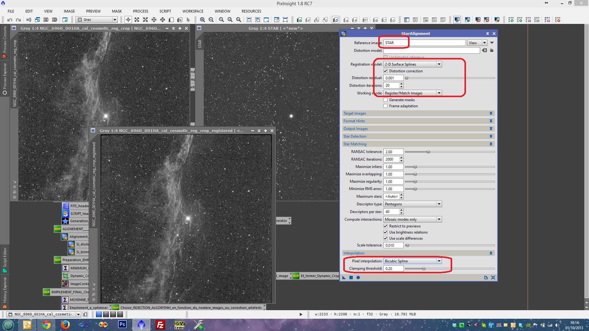

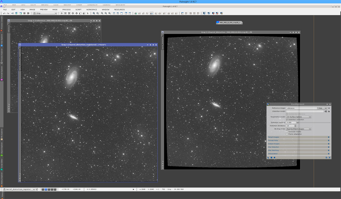

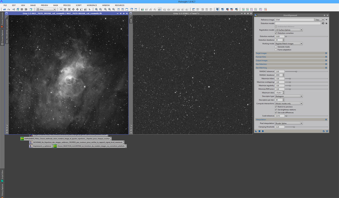

Pour l'alignement des brutes : (je vais faire une vidéo rapidement)
Tu choisi une image (pas forcement la meilleur) .
Sur cette images tu lances le script->"Image Analysis" -> "Platesolver"
si tu n'as pas le catalog il est la : http://www.pixinsight.com/download/SG/PPMX/PPMX.bin
il va te calculé le centre de l'image, sa taille, son orientation.
Tu lances direct derrière script -> Render -> CatalogStarGenerator
selectionner "use active image geometry" et "automatic appearance" il faut etre connecté a internet. mettre mag 15 pour un grand champ, mag 17 pour une grande focal.
La il te génère une image avec les etoiles d'après leurs positions réelle (prises dans la database) et non pas ton image déformée (courbure tilt .) , tu utilises cette image pour ton alignement. avec les parametres suivant :
Tu peux appliquer sur l'image de base que tu as ouvert "avec le triangle bas gauche" , pour voir le résultat de la déformation/alignement.
Dans cette exemple regardez, l'image de base est déja alignée mais sans déformation, même si c'est léger on voit bien la correction de Pixinsight
