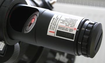

Le laser de collimation holographique Howie Glatter: (Ouf !! Enfin arrivé au sujet de ce post. :be: )
Disponible chez Astroshop, je commande le modèle 2" à 635nm qui permet une visibilité de jour comme de nuit. L'autonomie annoncée est de 40 heures d'utilisation. Un accessoire optionnel, le "Blug", contient une barlow, et se fixe à l'arrière du porte oculaire. Il permet la collimation précise du primaire par projection de l'œillet central sur un petit écran visible tout en tournant les vis de réglage du miroir.
Je prends également la grille holographique optionnelle. C'est un petit écran qui vient se visser à la sortie du laser et projette une grille qui servira à vérifier et positionner précisément, s'il y a besoin, la hauteur et l'orientation du secondaire par rapport à l'axe du porte oculaire. Un réglage qui ne se fait en principe qu'une bonne fois pour toutes..
Cheshire 1.25", "Howie Glatter 2", Blug, et grille holographique à visser à la sortie du laser:
Five stars collimation tool:
* Le Howie Glatter s'insère parfaitement dans le porte oculaire. Le jeu est quasi imperceptible et assure que le point lumineux projeté sur le centre du miroir primaire ne peut pas se déplacer dans tous les sens. Le fait de tourner ou titiller le laser dans le porte oculaire n'a pas d'incidence sur l'emplacement du point lumineux sur le miroir primaire. Une différence qui va envoyer directement à la poubelle le précédent laser de collimation de type "premier prix pas cher".
Un réglage précis et simple de l'alignement du secondaire semble donc tout à fait possible avec cet outil.
* Pas besoin de multiplier les outils de collimation. Utilisable de jour comme de nuit, le Howie Glatter accompagné du "blug" est suffisant.
* Je me rend compte à l'usage que la sacro sainte formule: "Toujours, pour terminer, et sur étoile, ta collimation tu vérifieras !!" n'a plus d'intérêt. Depuis que j'utilise cet outil, je n'ai jamais eu besoin d'affiner la collimation. Les vérifications sur étoile avec un oculaire à fort grossissement ont à chaque fois montré une image composée d'un système de cercles parfaitement centrés.
* Un dobson de type serrurier qui est démonté et déplacé à chaque utilisation, nécessite une collimation du secondaire ET du primaire. (En tous cas, c'est le cas du mien..) Le réglage précis des deux miroirs est réalisé en moins de deux minutes.
* Bel objet, tout chromé. C'est du lourd et du solide qui semble fait pour durer et rester précis même en cas de choc. (Bon d'accord, cette dernière remarque n'apporte pas grand chose, mais il me fallait bien trouver une cinquième étoile pour terminer ma liste d'appréciations positives et enthousiastes)

Le "Blug":
Projection de l'œillet central du primaire sur l'écran fixé à l'arrière du porte oculaire. La photo montre bien ici un petit décalage qui va se rattraper avec moins d'un quart de tour de vis...

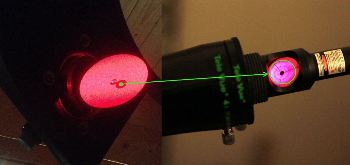

Comme j'ai la 4x en 2", j'ai bien sur pris le temps de tester avant de passer au HG.. (HG=Howie Glatter :p )
Avec le laser bas de gamme que j'avais acheté au début, et à moins d'être dans le noir total, je ne voyais absolument rien.. Pas assez de puissance je suppose pour distinguer l'ombre de l'œillet sur le petit écran..
C'est pour cette raison que j'ai mis de coté l'option laser basique + powermate pour la collimation du primaire. (En plus du fait qu'un laser basique qui présente des km de jeu dans un porte oculaire, n'est pas assez précis de toutes façons pour collimater le secondaire ..)
Retour à la case départ: Cheshire de jour pour le secondaire ? et attendre la nuit pour le primaire avec le laser et la Powermate ? Boff.. ;)

Pour le réglage du secondaire faut éviter le laser, où alors en effet un bien réglé et dans ce cas pas de scotch, car ici on se moquera du jeu latéral, en le plaquant fermement sur le PO ; c'est le jeu en inclinaison qui est éliminé.
Le réglage du secondaire avec le laser peut être satisfaisant pour du visuel, mais pas pour régler son champ de pleine lumière au poil.
Ici rien ne remplace l’œilleton et quelques astuces. A moins que l'HG puisse réellement apporter sa contribution ; je ne connais pas le réglage du secondaire avec cette grille mais d'après ce que j'en ai lu c'est top y compris pour le fameux offset des Newton ouvert.
Donc pour le test avec PM4x, tu peux mettre le scotch pour supprimer le jeu latéral, ici on se moque du jeu en inclinaison. Il s'agit ici de comparer le réglage du primaire uniquement par cette méthode.
A mon avis, l'HG et la PM4x + laser te donneront deux niveaux de zoom très différent.
- Un "grand champ" avec l'HG et son très large écran ; tu récupères ton ombre d’œillet sans difficulté et au préalable tu as réglé ton secondaire (je pars du principe que c'est à faire un chouia pour un serrurier après le montage).
- Un zoom assez fort avec la PM4x, puisque ton écran de laser ne te montrera plus que le centre de l'ombre de ton œillet avec un système d'anneaux d'interférences qui t'aideront à affiner (on est sur des 20ième de tour ici).

J'ai beaucoup appris en fabriquant mon tube hexagonal (le PO est perso aussi). Notamment j'ai dû littéralement fabriquer l'alignement du secondaire.
J'ai essayé pas mal d'outils pour le réglage (œilleton, laser avec et sans barlow et Cheshire) et finalement j'ai procédé comme suit:
Acte 1: le secondaire (une heure ou deux, une seule fois)
  1. D'abord marquer le centre optique du secondaire de deux points au feutre à alcool fin. Attention, le centre optique n'est pas le même que le centre géométrique à cause de l'offset. La méthode est bien décrite sur le net.
  2. Premier réglage grossier à la main et simplement à vue. Le secondaire doit sembler bien rond et être bien au milieu. Il est intéressant d'utiliser l'astuce de pascalp.
  3. Avec le correcteur dans le PO (important) et le PO pile à la verticale, je pose le laser (modèle chinois bon marché) sans trop serrer l'anneau de pression. Je précise que mon laser 'tourne droit'. On peut le collimater en découvrant trois minuscules vis de réglage cachées sous des plots de silicone noir (à retirer avec une épingle).
  4. Là, je règle le placement du secondaire pour avoir le rayon qui tape pile entre les deux points noirs. Pour ça il faut utiliser un petit miroir de dentiste ou simplement retirer le primaire sinon on ne voit rien. Attention de ne pas prendre le faisceau dans l’œil...
  5. Ensuite je remonte le primaire et mets le tube en position d'observation, à ±60° d'élévation. Le laser est dans le PO avec sa fenêtre vers l'arrière du tube.
  6. Enfin, je règle les vis de collimation du secondaire pour que le faisceau frappe le centre du primaire.

  1. Je pose le laser dans le PO, tube dirigé vers la position moyenne de l'objet à imager.
  2. Je vérifie en regardant par l'ouverture que le laser tape bien au centre du primaire. Au besoin, je 'titille' le laser. Si je n'arrive pas à centrer le faisceau je règle un poil les vis de collim du secondaire (outre la toute première fois, ça m'est arrivé deux fois en 6 mois, juste pour affiner un poil).
  3. Je règle le primaire avec ses vis de collim pour que la tache du laser tape dans le trou au centre de la cible; ça ne prend que quelques secondes.
  4. Normalement la collim bouge peu d'une séance à l'autre. En cas de réglage important, il faut revérifier le point 2.
Pour de l'imagerie CP, cette procédure marche parfaitement. Le peu de déformation qui n'est pas corrigé par mon CC pointe parfaitement au centre du capteur. On fait probablement plus précis, mais pas plus rapide et confortable. ;)
