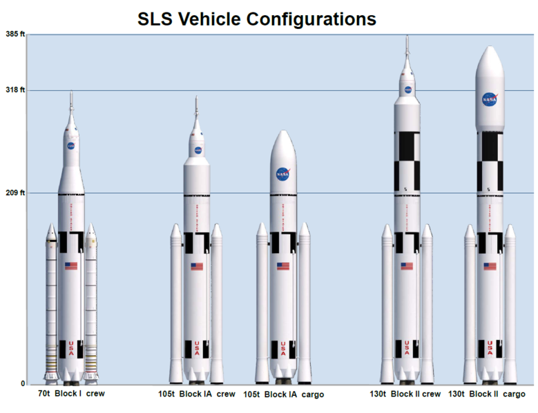

105 t .... c'est une performance en orbite basse. Dès qu'on envisage de lancer pour des voyages interplanétaires ..... la masse qu'on peut placer sur une telle trajectoire fond considérablement.
Ainsi pour la Delta IV Heavy, actuellement le plus puissant lanceur US en service :
La Delta IV Heavy est destinée à reprendre le rôle du lanceur lourd Titan IV et peut lancer 22 tonnes en orbite basse, 13 tonnes en orbite de transfert géostationnaire ou 8 tonnes vers Mars.
Et si on prend en compte la masse utile qui peut être délivrée "au sol" de la planète cible on peut encore diviser par deux au moins la masse de ce qu'on satellise (l'autre moitié c'est du consommable : bouclier thermique, parachutes, rétro-fusées de l'atterrisseur avec leur carburant ...)
En laissant de côté les "prévisions" d'une éventuelle mission habitée (qui impose de lourdes contraintes), pour des missions robotiques ambitieuses qui ont besoin d'un orbiteur pour le relais de transmissions, et au sol, d'un engin qui ait des capacités de déplacement, de forage, de prélèvements et conditionnement d'échantillons, d'analyses in situ, voire un module de retour d'échantillons .... il faut une masse initiale à lancer de plus en plus grande.
L'arbitrage devra alors se faire entre un lanceur très lourd (comme le futur SLS américain de 105 t) qui gère tout en un seul lancement .... ou bien un lanceur lourd de 70-80 t qui peut gérer la mission avec deux lancements et par exemple un assemblage en orbite basse du train interplanétaire.
Avec les sondes automatiques on peut en plus s'accommoder d'un fly-by préalable (comme vient de le faire Juno) qui peut permettre d'obtenir gratis l'accélération complémentaire pour atteindre la destination. (au prix d'une durée de voyage plus longue).
Tous ces paramètres sont à mettre en balance.
AMHA ... un lanceur 70-80 t serait plus polyvalent et serait utilisé pour plus de missions (plutôt qu'un SLS sur-dimensionné) . Les USA ont fait un autre choix.

Il faut rester mesuré. Un seul lancement de SLS ne permet pas de disposer d'un véhicule interplanétaire habité prêt pour des missions longues. Or c'est bien le but poursuivi par la NASA : accèder au beyond avec des équipages.
A contrario, la masse satellisée peut permettre de belles missions automatiques.
De toute façon , ne nous illusionnons pas, de nombreuses missions très ambitieuses (donc chères) .... il n'y en aura pas beaucoup.
C'est une ineptie qui n'a pour but que de sauvegarder l'emploi des milliers de techniciens qui travaillaient sur le Shuttle.
C'est assurément un des éléments qui a joué dans les choix. Avec aussi la volonté de ré-utiliser des éléments du système navette.
Il s'avère d'ailleurs que ce n'est pas simple.
Les moteurs R25 du Shuttle pour motoriser le premier étage sont en nombre limité.
Le moteur J2-X mis au point pour le deuxième étage, s'avère "sur-puissant" pour certaines missions et cher. Il est question d'utiliser plutôt dans un premier temps des RL-10.
http://www.aviationweek.com/Article.aspx?id=/article-xml/asd_10_04_2013_p01-01-623762.xml
On aura donc un lanceur en perpétuelle évolution et une véritable gamme de lanceurs
